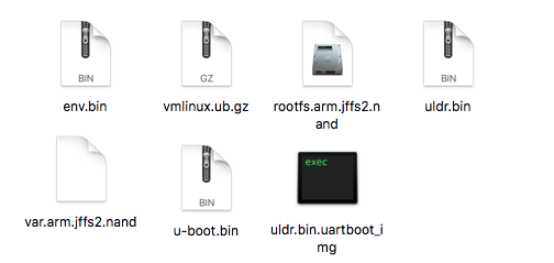

ja, nur nand am Ende (siehe Anhang: diese Dateien, so vorhanden, werden beim Recovern auf die Box gespielt)
Die env.bin ist bei dir eine komplett leere Datei mit der Dateigrösse 0 ?! das ist zumindest anzuraten, denn dabei wird dann die vorhandene env-Partition gelöscht und erstellt sich beim Booten selber neu = sollte auf jedenfall passend sein zu den aufgespieltn Dateien (welche natürlich immer noch zueinander passen müssen).
Nimm den Kernel (vmlinux.ub.gz), das Root-System (rootfs.arm....), sowie eine leere env.bin-Datei und ebenfalls eine leere Datei mit dem Namen var.arm.jffs2.nand - mit letzterer Datei wird das vorhandene var gelöscht und so dieses nicht mehr vorhanden ist beim ersten Booten mit dem Inhalt von var_init neu erstellt = Box ist jungfräulich

Hallo
Die Dateien sind jetzt auf dem Stick siehe Anhang.
diese Spare.bin finde ich nicht die auf deinem Foto ist.
Muss der Stick irgendwann rausgezogen werden?
