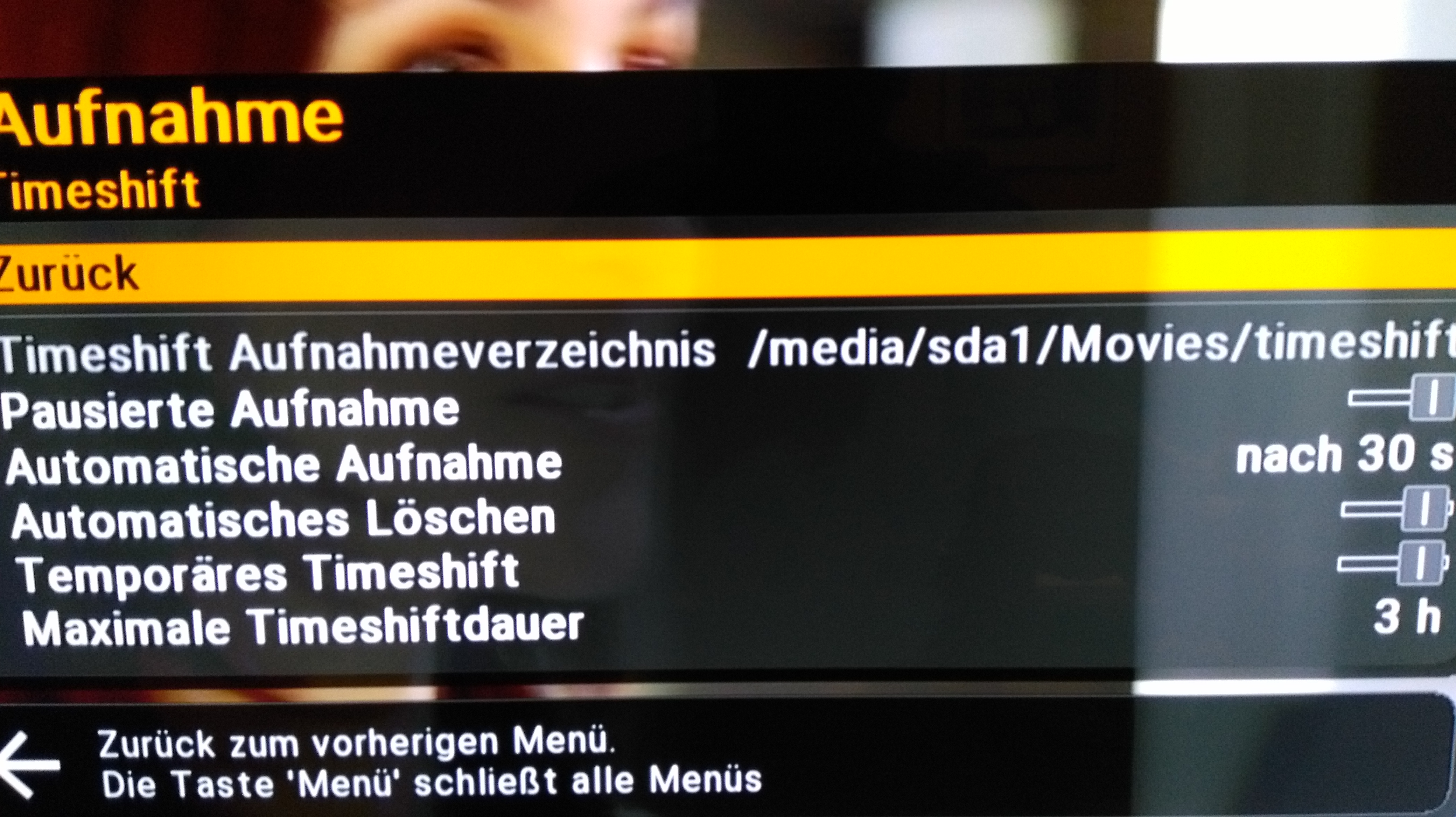

Hallo, ich hatte lange die Zeit die Coolie Z2. Dort arbeitete Timeshift wie man es kennt. Während der Sendung anhalten, evtl. zurück spulen, zeitversetzt weiter ansehen. Jetzt habe ich die HD51 mitNightly 3.60 15.03.2019. Da gibt es auch den Button für Timeshift aber die Funktionen funktionieren nicht so wie bei der Coolie. Wer kann mir helfen? Zusätzlich gibt es da auch noch ein Kuriosität: wenn ich zwischen verschiedenen Sendern umschalte oder nur kurz ansehe, dann habe ich bei Multimedia/Mediaplayer/Meine Aufnahmen alle Sender die ich angeklickt habe als Aufnahme (meistens mit O MB) dargestellt. Dann heisst es alle "Aufnahmen" wieder löschen. Kann ich das anders verhindern. Ich bin 67 und mehr User als Freak. Wäre nett, wenn ich Hilfe bekommen könnte.

Hab keine HD 51, aber unter den Timeshifteinstellungen scheint bei Dir permanentes Timeshift eingeschaltet zu sein.

Hallo Miky, danke für deine Antwort. Mit dem Button "Start Timeshift" passiert nur, dass mir die erste Aufnahme nach dem Einschalten des Fernseher angeboten wird und ein schnelles Vorspulen eigentlich nicht stattfindet (bei der Coolie war das Maximum in 30 Sek.) hier sind es nur 6-7 Sek.
Ich htte die Hoffnung, dass man die Box laufen lässt und wenn es klingelt oder angerufen wird, kann man die Pausentaste drücken oder man kann auch soweit zurück spulen, wie man bereits gesehen hat. Das scheint aber alles nicht zu gehen.

also irgendwie hört sich das so an, als ob du permanentes Timeshift haben möchtest, also dass ständig der Sender den du schaust sofort nach dem Zap aufgenommen wird und du dann beliebig in dieser Timeshift-Aufnahme pausieren und spulen kannst wie du möchtest, und zwar ohne dass du erst eine Taste drücken musst, um TS zu starten.
Poste doch mal deine Einstellungen in Menu->Einstellungen->Aufnahme->Timeshift. Dort gibts zB den Punkt "Automatische Aufnahme", das müsste das doch sein. Und wenn du dort einen Wert von sagenwirmal 30s einstellst, sollten auch diese Mini- bzw Nullbyte-Aufnahmen beim Rumzappen vorbei sein.

hmm, sieht ja Ok aus. Ich versuch das morgen mal bei mir nachzustellen...

Ich bedanke mich bei allen, die mir geholfen haben. Jetzt habe ich wieder das Timeshift, wie ich es von de alten Box kenne.
Opa Petchek ist sehr zufrieden.

es wäre allerdings schön, wenn du deine Lösung auch mitteilen würdest, so hätten alle was davon! Also was hast du geändert, dass es nun so fun ktioniert, wie von dir gewünscht?

Hallo DdD, ich bin deiner Empfehlung gefolgt und habe bei der Timeshift Einstellung die pausierte Aufnahme eingestellt und die automatische Aufnahme auf 30 Sekunden fixiert. Nun kann ich mit der Start/Pausetaste der Fernbedienung Timeshift starten, wie ich es von früher kenne.
Nochmal Danke für deine Hilfe.

Re: Timestift 4k Box HD51
also jetzt bin ich verwirrt!
Denn normalerweise ist es doch so, man schaut normal TV und wenn es dann zB mal klingelt, hält man die Live-Sendung an, das Bild pausiert und es wird im Hintergrund aufgenommen, man kann dann später nach belieben spulen und weiterschauen. Aber um das auf der HD51 zu machen, muss man halt leider (wegen der doppelt-belegten Play/Pause-Taste)die Stop-Taste drücken und dann im folgenden Menu das Timeshift starten (anstatt wie auf der Coolie einfach nur die Pause-Taste). Die HD51 hat auch keine Timeshift-Taste auf der Fernbedienung, sondern dass ist eine Timer- bzw Uhrsymbol-Taste, wodurch die Timerübersicht aufgerufen wird.
Vermutlich läuft es deshalb jetzt deiner Meinung nach wie es soll, weil du jetzt die "pausierte Aufnahme" auf an hast, wodurch das Live-Bild angehalten wird. Falls du also nicht die ganze Zeit unnötigerweise deine Festplatte rödeln lassen wilsst, solltest du die "autom. Aufnahme" von 30s wieder auf aus stellen! Denn es ist jetzt quasi so, dass du ständig TS am laufen hast, und wenn du Play/Pause drückst wird diese Aufnahme angehalten, weil TS schon längst gestartet wurde, verstehst du den Unterschied?
Du willst es erst starten??? Denn so wie du es jetzt hast (30s) startet es doch eigentlich automatisch, also immer!!! Du hast also quasi die ganze Zeit (halt 30s nach Zap) die Festplatte am Rödeln, was ja zum normalen fernsehgucken nicht notwendig ist. Ich weiss grad wirklich nicht, ob das dass ist, was du willst.Nun kann ich mit der Start/Pausetaste der Fernbedienung Timeshift starten, wie ich es von früher kenne.
