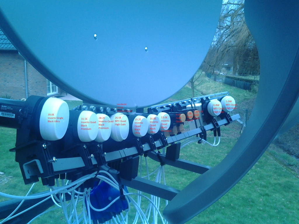

also ich hab die T90 schon einige Zeit, hatte eigentlich keine Probleme beim Zusammenbau.
eigentlich ist die nur für 3° LNB Abstand konzipiert, hab das etwas umgebaut um auch 2° Abstand zu nutzen.
Ich habe die LNB Halter übrigens alle gedreht, sodas die Schraube von vorne ist und nicht hinten am LNB Körper.
https://www.satshop-heilbronn.de/mediaf ... ierT90.pdf
http://www.svenali.de/index.php/t90inst
Wavefrontier_T90.pdf
(236.96 KiB) 1026-mal heruntergeladen
Wavefrontier-Montage Anleitung.pdf
(549.64 KiB) 1099-mal heruntergeladen

merci! über ostern mal mein glück versuchen
Beiträge: 1071
Re: wavefrontier t90
wenn du Fotos von verschiedenen Ansichten benötigst sag Bescheid...

annie hat geschrieben: Di 16. Apr 2019, 19:35 Ich habe die LNB Halter übrigens alle gedreht, sodas die Schraube von vorne ist und nicht hinten am LNB Körper.
Habe ich auch so gemacht :sunglasses:
