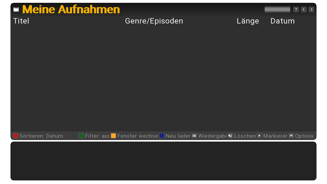

habe gestern neue Firmware aufgespielt. 3.6 (letztes Update etwa 2 Monate her)
bei mir startet die Box zwar schnell aber die interne Festplatte wird nicht erkannt.
Auch via FTP ist mein /media Ordner leer

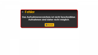

1. wenn ich meine Aufnahmen Anschauen will kommt leeres Feld.
2. wenn ich Aufnahme starte kommt Fehlermeldung
3. Festplatte wird aber als Datenträger erkannt.

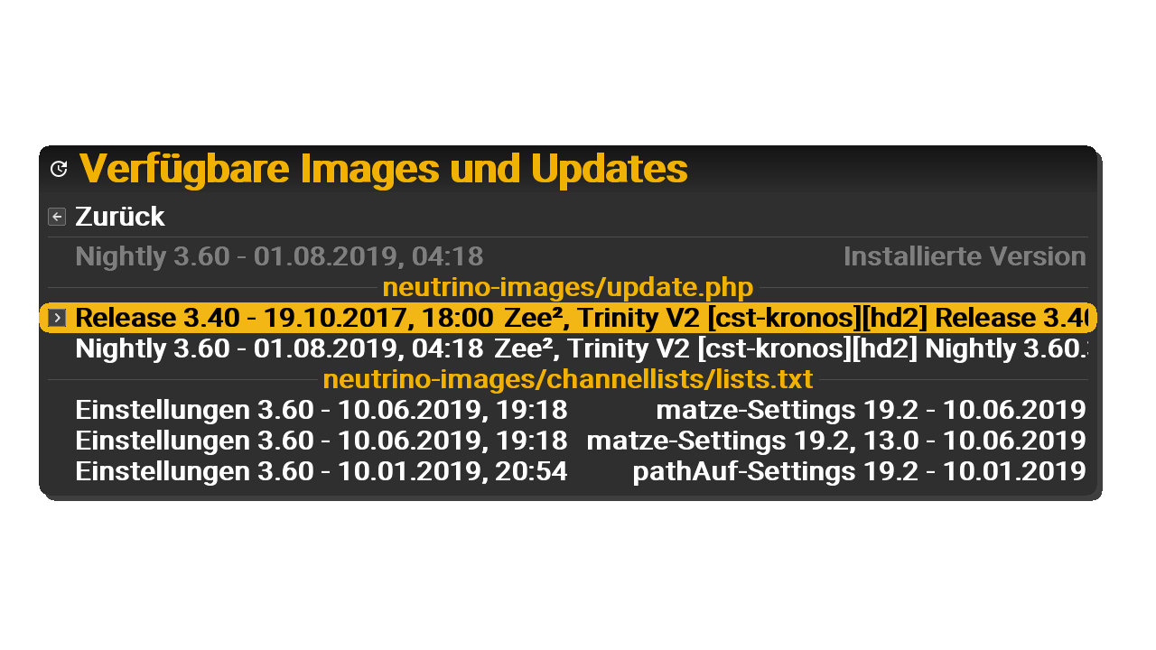

wenn ich jetzt die verfügbare alte Firmware 3.4 vom 19.10.17 installiere geht alles wie gewohnt
alle alten Aufnahmen vorhanden und neue Aufnahmen gehen.
Ordner /media/sda1 via Ftp auch wieder alles da
Bitte gebt mir einen Tip wie ich auch mit neuer Image alles zum laufen bekomme.

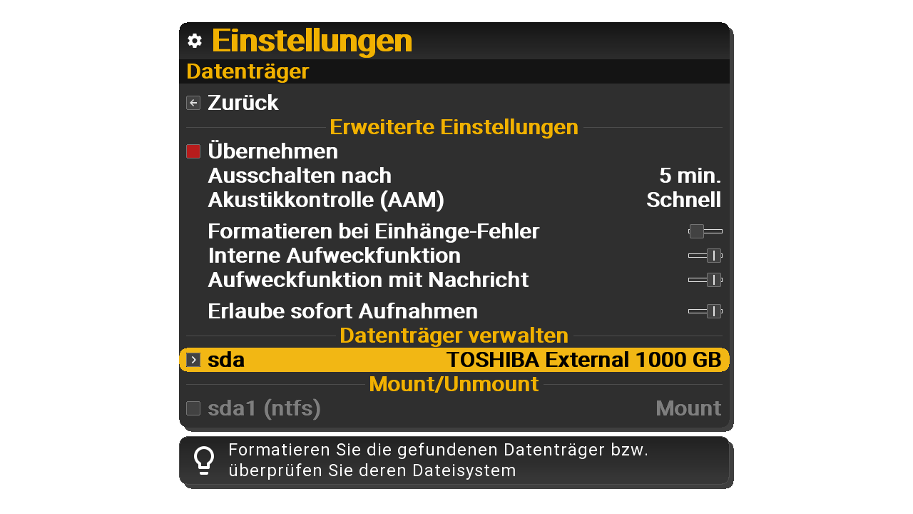

Unter Umständen ist die Formatierung in ntfs dafür verantwortlich. Hast du eine externe Festplatte anders formatiert die du testweise mal anschließen könntest?

gibt es eventuell irgendwelche befehle um die interne Plate mal zu trennen und wieder zu mounten ohne das ich die Kiste Aufschrauben muss
Mount/Unmount im Menü ist nicht auswählbar
