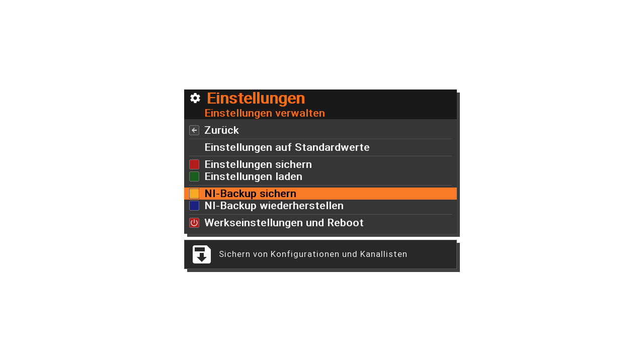

ich möchte aufs aktuelle Nightly-Update aktualliesieren.
Wie kann ich vorher meine Einstelungen wie Netzwerk, cam, Sender u.s.w. sichern und danach wieder zurückspielen.
Danke.

Re: Einstellungen sichern vor Online-Update
Danke.
Sorry, hatte überall im Menü gesucht, nur da nicht.
Danke.
