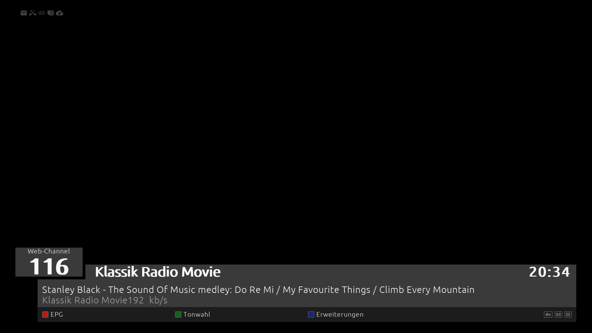

habe das eben mal probiert und tatsächlich - meine Radiostreams laufen im WEBTV. Natürlich bei mir (noch) mit schwarzem Bildschirm (also ohne Infos
Trotzdem bleibt die Frage: Warum läuft das nicht auch im Webradio und kann man das Korrigieren?

das Eintragen in die /var/tuxbox/webradio/webradio_usr.xml scheint auch zu klappen.

Ich kann hier machen, was ich will alle 5 Streams laufen auf der HD51.
Einmal als Radio Station, so wie es im ersten Beitrag steht, für Multimedia/Internetradio, wobei da die letzten 3 Streams, dabei mit Störgeräuschen laufen
und als geänderte Webradioliste, so das es in den Bouquets der Radio-Sender-liste erscheint, dort laufen auch alle 5 und auch die letzten 3 ohne Störgeräusche.

Ich würde das Webradio für diese Streams empfehlen.
Das hilft dir zwar nicht bei dem Problem, dass das früher mal im Internetradioplayer lief, ist aber ordentlicher als WebTV.
Und obendrein gibt es noch die gewünschten Infos im Infoviewer.
Ja, ein Coverbild oder ein definierbares Channellogo wären cool.
<?xml version="1.0"?>
<webradios name="[WebRadio]">
<webradio title="Klassik Radio Movie" urlkey="0" url="http://klassikr.streamabc.net/klr-movie-mp3-192-1910214" description="" genre="Klassik Radio"/>
</webradios>Ja, ein Coverbild oder ein definierbares Channellogo wären cool.

Ich habe heute chunked mode hinzugefügt zu netfile, somit sollte der stream auch in inernetradio funktionieren.
Wenn jemand findet welche streams, die vorher funktioniert haben und jetzt nicht, bitte melden.
Bei segfaults oder andren problems, bitte auch melden.
