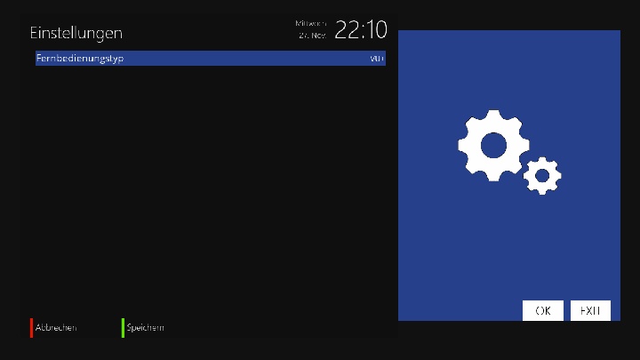

Das umstellen der FB gibt es als Plugin.
Ich such es mal raus, und häng es dann an.
Zuletzt geändert von TangoCash am Fr 29. Nov 2019, 08:51, insgesamt 1-mal geändert.
Beiträge: 500
Been thanked: 37 times
Re: Zgemma H7S bestellt .....
So , hier mal der Switcher als Plugin.
Damit die FB auch nach einem Neustart funktioniert muss noch folgendes in die rcS bzw start_neutrino eingetragen werden:
case `cat /var/etc/rccode` in
	4) echo 4 > /proc/stb/ir/rc/type;;
	5) echo 5 > /proc/stb/ir/rc/type;;
	7) echo 7 > /proc/stb/ir/rc/type;;
	8) echo 8 > /proc/stb/ir/rc/type;;
	9) echo 9 > /proc/stb/ir/rc/type;;
	11) echo 11 > /proc/stb/ir/rc/type;;
	13) echo 13 > /proc/stb/ir/rc/type;;
	16) echo 16 > /proc/stb/ir/rc/type;;
	21) echo 21 > /proc/stb/ir/rc/type;;
	23) echo 23 > /proc/stb/ir/rc/type;;
	*) echo 16 > /proc/stb/ir/rc/type;;
esac
rcu_switcher.tar.gz
(3.53 KiB) 371-mal heruntergeladen

@tangocash
habe mir jetzt erstmal die bre2ze 4k fernbedienung bestellt....
habe den eindruck, dass die dem bedienungs-layout der alten coolstream-fb am nähesten kommt.
leider sind im :NI:-nightly derzeit die .so-plugins nicht bedienbar.
werde dann mal bisweilen in eurem image testen.
danke und lg
