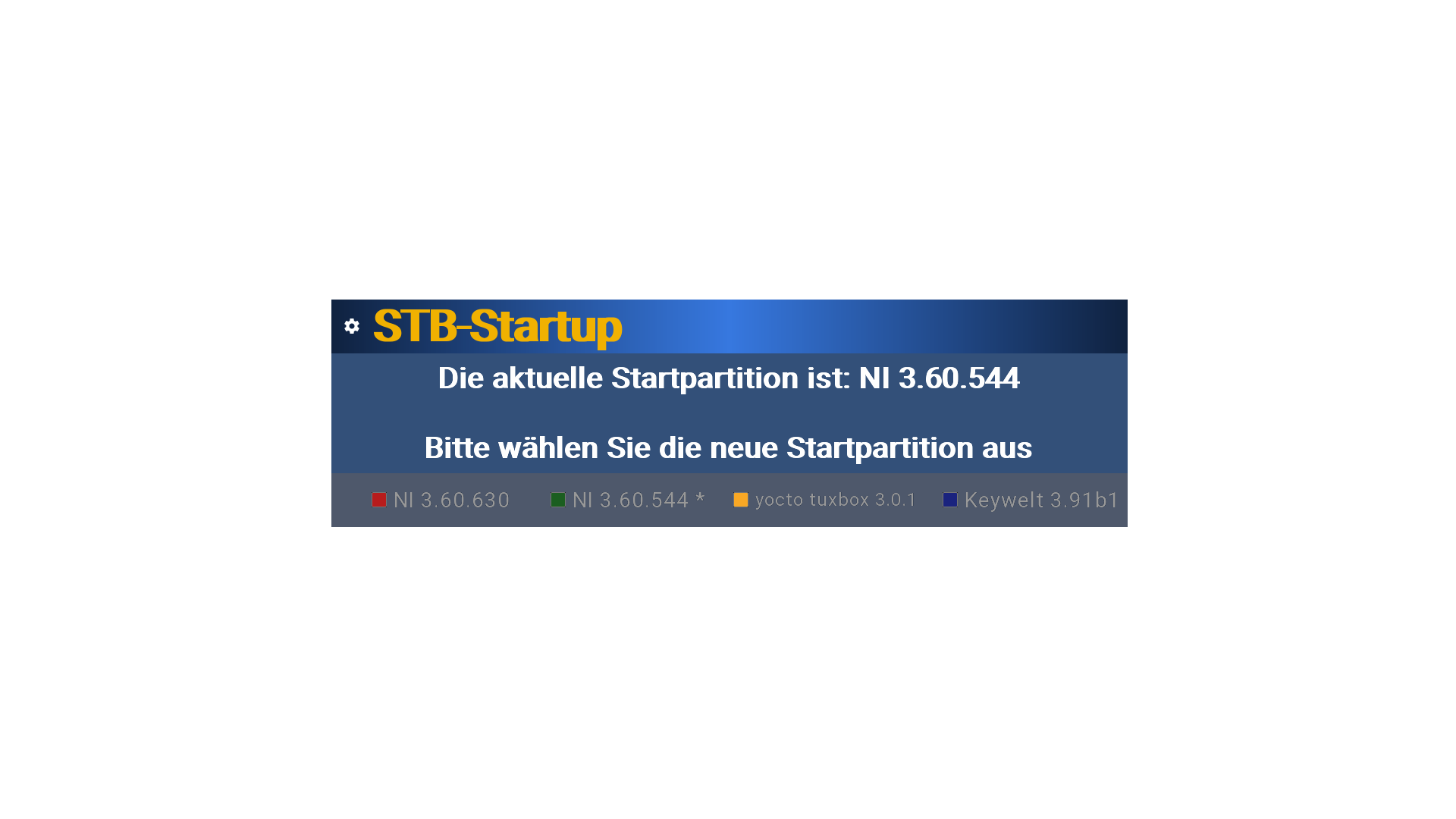

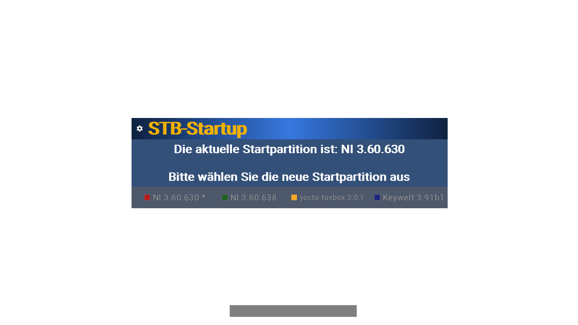

Hallo , wollte heute bei meiner AX HD51 Online-Flashen , doch bei " ofgwrite " bricht der Vorgang plötzlich ab und das Flashen findet nicht statt ,
sonst nutze ich immer " Image flashen mit ofgwrite (Das Tool ist im NI Image vorhanden)" und dann mit Putty "ofgwrite -m2 /media/sda1/hd51" zur Partition 2 ,
habe einmal mit NI-Multi-Image in die Part.1 geflasht , die restlichen Part. mit ofgwrite geflasht , siehe Foto , sonst alles okay - nur online klappt es nicht ( noch nie ) , was mache ich falsch ?
anbei Log + Foto Grüsse - imi8mm

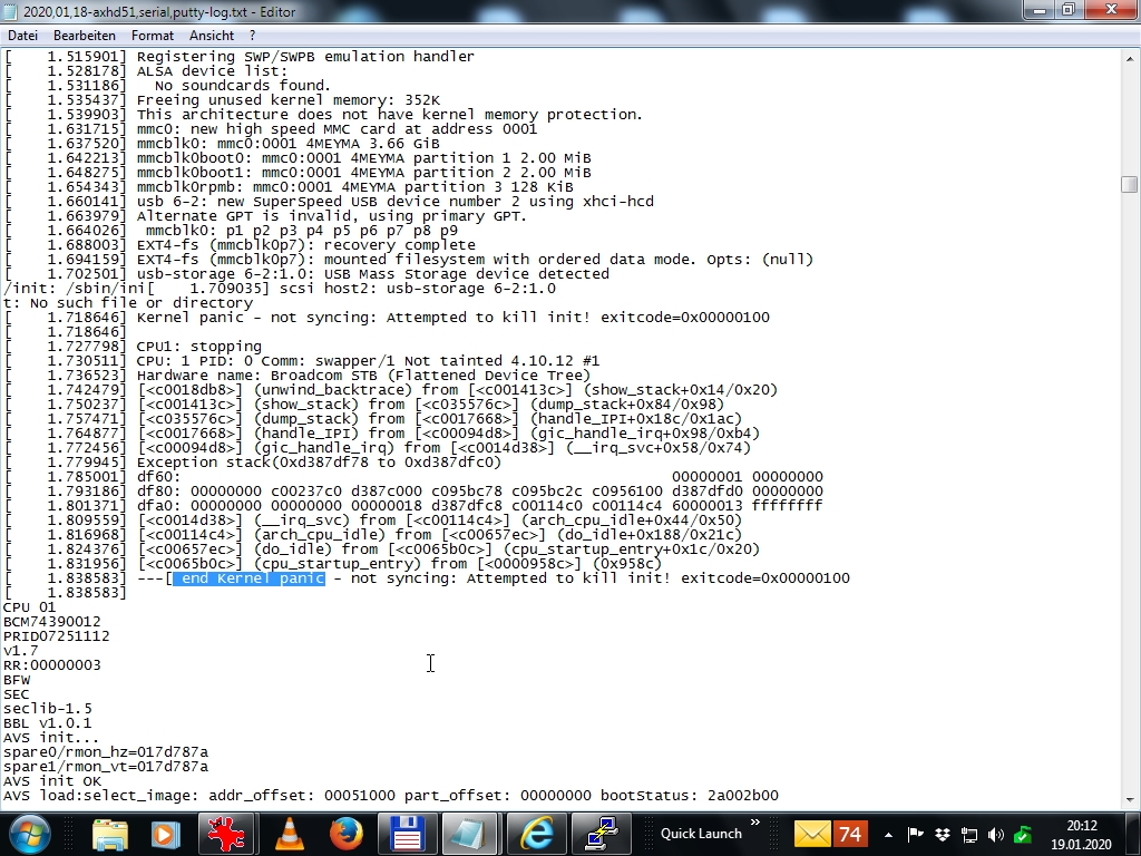

Habe am 18.01. ein neues Nightly per online flashen wollen , einmal über tmp und einmal über " meinen seltsamen Verzeichnisnamen " ( siehe Post 7 ) ,
über tmp lief alles okay , doch nicht über den Verzeichnisnamen mit dem + ,
werde dies nur noch auf sicher mit tmp ausführen ...
hatte nämlich einen Kernel Panic , siehe Log ,
habe heute die Partition 2 nur mit ofgwrite wieder gefüllt bekommen , denn gestern ging gar nichts mehr per online ...
anbei Logs vom 18. + 19. + Fotos : Grüsse - imi8mm

Aus deinem ersten Log (2020,01,18):
Das Meduim ist voll.
Bei dem zeiten Log (2020,01,19) ist alles OK, auch wenn der Aufruf etwas seltsam anmutet.
Was übergibst du denn da alles?
Starting ofgwrite_caller /media/2115-1/plugins /media/2115-1/plugins/ni360-202001170325-arm-hd51.tgz -m2
Creating tempdir
Unpacking /media/2115-1/plugins/ni360-202001170325-arm-hd51.tgz to /media/2115-1/plugins/update-9mdpRs
kernel.bin
tar: write error: No space left on deviceBei dem zeiten Log (2020,01,19) ist alles OK, auch wenn der Aufruf etwas seltsam anmutet.
[NI-AX-73EF4C] /var/root # [6nofgwrite -m3 /media/sda1/hd51/hd51[J[5D/hd51[J[5D/hd51[J[5D/hd51[J[5D/hd51[J[5D/hd51[J[5D/hd51[J[5D/hd51[J[5D/hd51[J[5D/hd51[J[5Dt/hd51[5Dm/hd51[5Dp/hd51[5D /tmp/hd51[J[10D2 /tmp/hd51[10D /tmp/hd51
