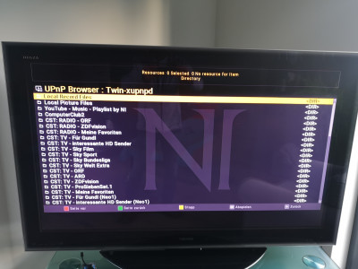

ich würde gerne eine CST-Clientbox ohne SAT-Anschluss zu einer CST-Serverbox zum streamen der SAT-Programme einrichten.
Wenn möglich so, dass man die Favoriten-Bouquets am Client verwenden kann.
Nun habe ich hier gelesen, dass man an der Serverbox das xupnpd-Service einschalten muss und dann via UPnP-Browser an der Clientbox die Serverbox suchen soll.
Das funktioniert soweit, jedoch kommen da nur Aufnahmen, Bilder, .. und KEINE Senderlisten oder Programme der Serverbox.
Ich habe da auch schon Versuche mit LokalTV gemacht, jedoch da auch nichts zusammengebracht, weil ich nicht weis ob das überhaupt funktioniert und wann weis ich die Vorgangsweise und Einstellungen nicht.
Es würde mich freuen wenn mir da jemand weiterhelfen könnte. Meine Schwägerin hat dort keinen SAT-Anschluss und würde mit der CST-Box gerne TV schauen.
An meinem Samsung TV ist es auch so.
PS: An beiden Boxen das heutige Nightly.

Was trotzdem ungeklärt ist, warum ich mit xupnpd immer nur die Ordner ohne Programme angezeigt bekomme. An der clientbox und auch am Samsung TV, da wäre es auch sehr sinnvoll das ohne zusätzliche Box sehen zu können.
der xupnpd Serve ist eingeschaltet und ein Neustart erfolgt. Ich habe an der Serverbox lediglich einen persönlichen Hostnamen vergeben, der ja soweit auch angezeigt und gefunden wird vom UPnP Browser.
Die Serverbox ist eine Tank mit 2xSAT. Zugriffsprobleme wird es nicht geben, da jeder Benutzer auch seine Server- und Clientbox bekommt.
In meinem Fall meine Bruder und seine Frau, die sprechen sich schon ab was sie wie schauen.

Seltsam.nur die Ordner ohne Programme
Die Standardeinstellung in der xupnpd.lua ist unter NI-Neutrino ebenso wie die Einstellung der Feed- und Playlist-Sektionen in mehrere hintereinander abgestufte Dateien untergebracht.
Stufe 1 (nur config.cfg) und Stufe 2 in /share/xupnpd
Stufe 3 in /var/tuxbox/config/xupnpd.
Das ist dem Problem geschuldet, dass /share/xupnpd nicht im Standard-Backup enthalten ist.
Leider wird da vom Anwender manchmal was unbedacht over'ruled' ohne es zu merken.

Über upnpd sollte das eigentlich so aussehen...

Re: Sender streamen von CST auf CST-Box
das LokalTV läuft jetzt soweit recht gut und ich habe mir auch die EPG-Daten der Serverbox gemountet.
Das mit dem upnpd ist rätselhaft, denn es ist auch bei meiner Tank im Wohnzimmer so, dass die Zeilen CST fehlen, Aufnahmen kann ich abspielen.
Bei den vielen Tests mit LokalTV und upnpd wurden mir auf der Tank (Serverbox für LokalTV) einmal ganz kurz CST Zeilen angezeigt, jedoch die waren von einem alten Favoriten-Bouquet.
Ich kann mich noch erinnern, dass da früher auch die CST Zeilen mit allen Bouquets standen.
Das bleibt doch ein Rätsel?

nun erscheinen auch die CDT Zeilen im upnpd Browser, man muss offenbar die boxen längere zeit eingeschaltet haben.
Das Lokal TV hackt sehr oft mit dem Ton, jedoch habe ich die beiden boxen mit jeweils 1m Kabel an einem neuen GB-Swich dran und ist auch nicht besser als mit dem 10/100 Switch.
Leider finde ich keine einfache Möglichkeit den Ton wieder zu bekommen, das geht nur wenn er den Sender neu einliest, ansonsten bleiben die die stumm sind weiterhin stumm.
Weis da jemand was man zumindest für eine Funktion ausführen sollte damit er neu einliest?

- Beiträge: 1451
- Has thanked: 34 times
- Been thanked: 20 times
versuch mal folgendes ....
geh über einen browser mittels boxip:4044 in das xupnpdwebif.
dort lösch mal unter feeds alle youtube-feeds.....dann drücke save und anschließend reload feeds ....
es könnte gut sein, dass du danach die CST-feeds schneller angezeigt bekommst!

Das Anzeigen der CST Bouquets im UPNP-Browser dauert eben eine weile und wenn es weniger ist, dann sicher schneller, jedoch das ist nicht das Problem, denn die Boxen werden in der Regel ohnehin nicht abgeschaltet, sondern nur Standbay.
