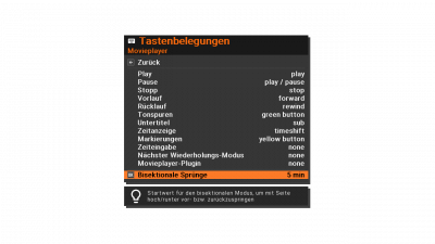

Ist es irgendwie möglich für die VU+ Receiver die Tastenbelegung (beim Mediaplayer) der 15sek Sprungtasten z.B. auf die 2 und die 8 zu legen da die FB die sonst üblichen Tasten nicht kennt?
Ich weis jetzt nicht aus dem Kopf welche tasten das bei den CST Receiver war könnte Page down/Page up gewesen sein.

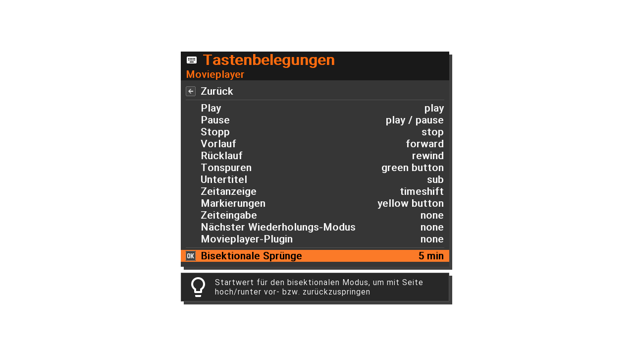

Warum ändern, kannst doch einstellen die Sprungmarke in Minuten (bis 10) und dann mit Channel vor zurück springen
sollte man evtl. einen höheren Wert zulassen, denn die Sprungmarke 10 Minuten geht ja mit Taste 7 bzw 9

Die Bidrektionelle Funktion habe ich abgeschaltet weil ich nur 15sek Sprünge (oder waren das 10sek?) haben will, (die größeren gehen ja)
Wie gesagt Page up und Page Down gibt es bei den VU+ nicht.sollte man evtl. einen höheren Wert zulassen, denn die Sprungmarke 10 Minuten geht ja mit Taste 7 bzw 9
