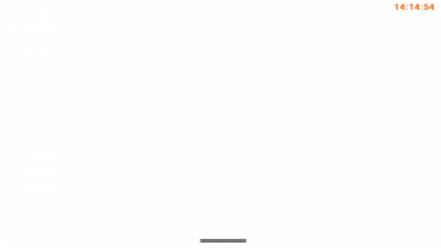

also ich mach das wöchentlich mehrfach, hier ging das immer.
mein letzter aktueller imagestand steht oben.
auch damit geht es:
