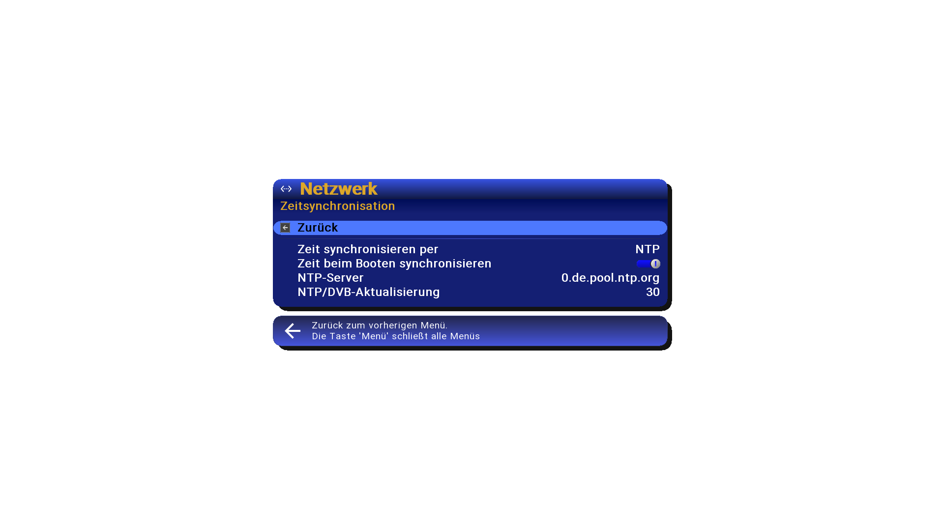

Auf welchem Sender geht es in den Standby ?
Was ist bei Netzwerk Zeitsynronisation eingestellt ?
EPG an oder aus?
EPG an oder aus?

ja... an der stelle ist schluss...habe ca. 5 minuten gewartet
wenn der epg.scan an ist.... kommen im stby-log die epg-synchronisations-meldungen...die uhr bleibt aber auch stehen
das erste ....der sender ist auch der voreingestellte startkanal
siehe screenshot....
beides vergeblich probiert....eigentlich habe ich epg im stby aber aus.

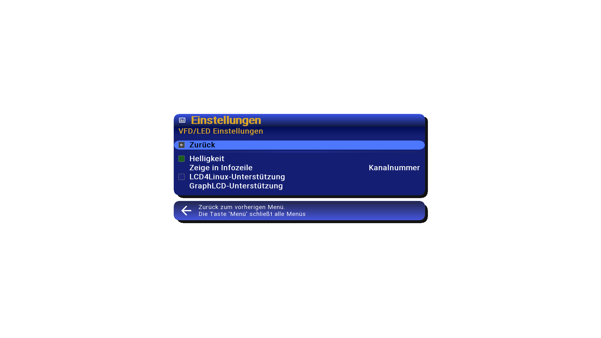

wie lautet bei euch in Menu->Einstellungen->Front-Panel die Einstellung "Zeige in Infozeile" ? Kanalnummer oder Uhrzeit?
Und wenn es geht mal ein Bild von dem Menu machen. edit: das Danke vergessen.
- Beiträge: 1636
- Has thanked: 15 times
- Been thanked: 27 times
nur mal als Idee: stell mal um auf Uhrzeit. Ich vermute, dann steht auch im Betrieb da die Uhrzeit statt der Kanalnummer, aber halt nur kurz als Test, wie es sich dann im Standby verhält...
so geändert von Kanalnummer auf Uhrzeit und siehe da.
