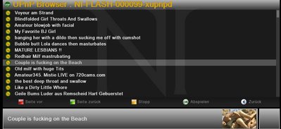

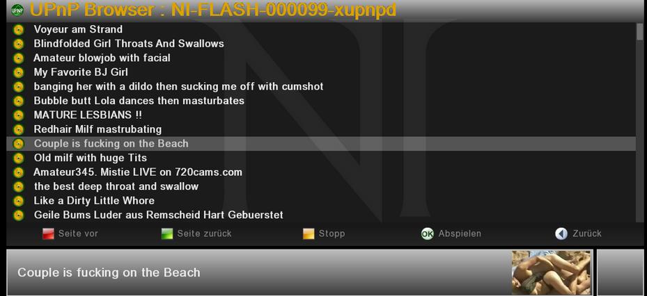

Nachtrag
So habe vil 10 Dateien/Listen rübergeschoben und 3-5 Getestet und sie laufen.
Pro Datei sind es etwa 50 Video die in der Liste sind.
