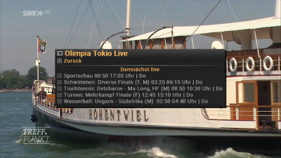

Ich habe ein Olimpia Live Plugin gebastelt.
Es ist zur Zeit nur ZDF, aber die Senden wohl jedes Tag.
Bei ARD habe ich auf schnelle nicht ähnliches gefunden, außer üblichen Live standard Sender.
Vielleicht findet noch jemand was, dann kann man es einbauen.
Das Parsen dauert etwas, weil jetzt macht es ffmpeg, wenn ich es selbst mache, ist dann Audio leider asynchron. ZDF sendet audio in extra stream.
Müsste man wohl libstb verbessern.
Neutrio muss wenigsten aus April oder so sein.
Wenn bei start von Plugin nichts kommt, dann sendet ZDF grade nichts, oder was stimmt nicht.
Start Url ist https://www.zdf.de/sport/sport-im-zdf-l ... e-100.html, kann jeder überprüfen ob die senden.
gruß.
ps. wie üblich .txt wegmachen bei Anhang

Re: Olimpia Tokio Live
Danke satbaby.
leider läuft das Plugin bei mir nicht da auch die ZDF Streamns generell (schon seit ewigkeiten) nicht mehr richtig funktionieren.
Das Plugin brauch mindestens 1min bis ein Bild kommt das bleibt dann aber nach 2-3Sekunden schon stehen. bis es dann nach 10sek wieder kurz weiter läuft.
Das ist bei den ZDF Streamadressen aber ähnlich.
Die ARD Streams laufen bei mir absolut tadellos.
add ARD Streams.
Wegen ARD streams: Neutrino Uhr muss richtig ticken.
@Gorcon
Was ZDF angeht es hängt wohl bei Dir wegen ffmpeg. (Vermutung) Vielleicht hat dein Box alte Version, oder der Fehler am Anfang "sorgt" es intern bei Deiner Box für Hänger.
Mann kann es umgehen, leider ist dann Audio asynchron, was nur nervt.
ZDF sendet leider Abdiostream separat.
@jokel
Man kann es xupnpd Version machen, aber ich glaube es macht wenig Sinn.
gruß
ps. Bei Problemem bitte melden.
ZDF geht mit VLC aber auch nicht richtig.satbaby hat geschrieben: ↑Mo 26. Jul 2021, 12:24 @Gorcon
Eigenartig.
Bei den ARD Sendern funktioniert das Plugin.

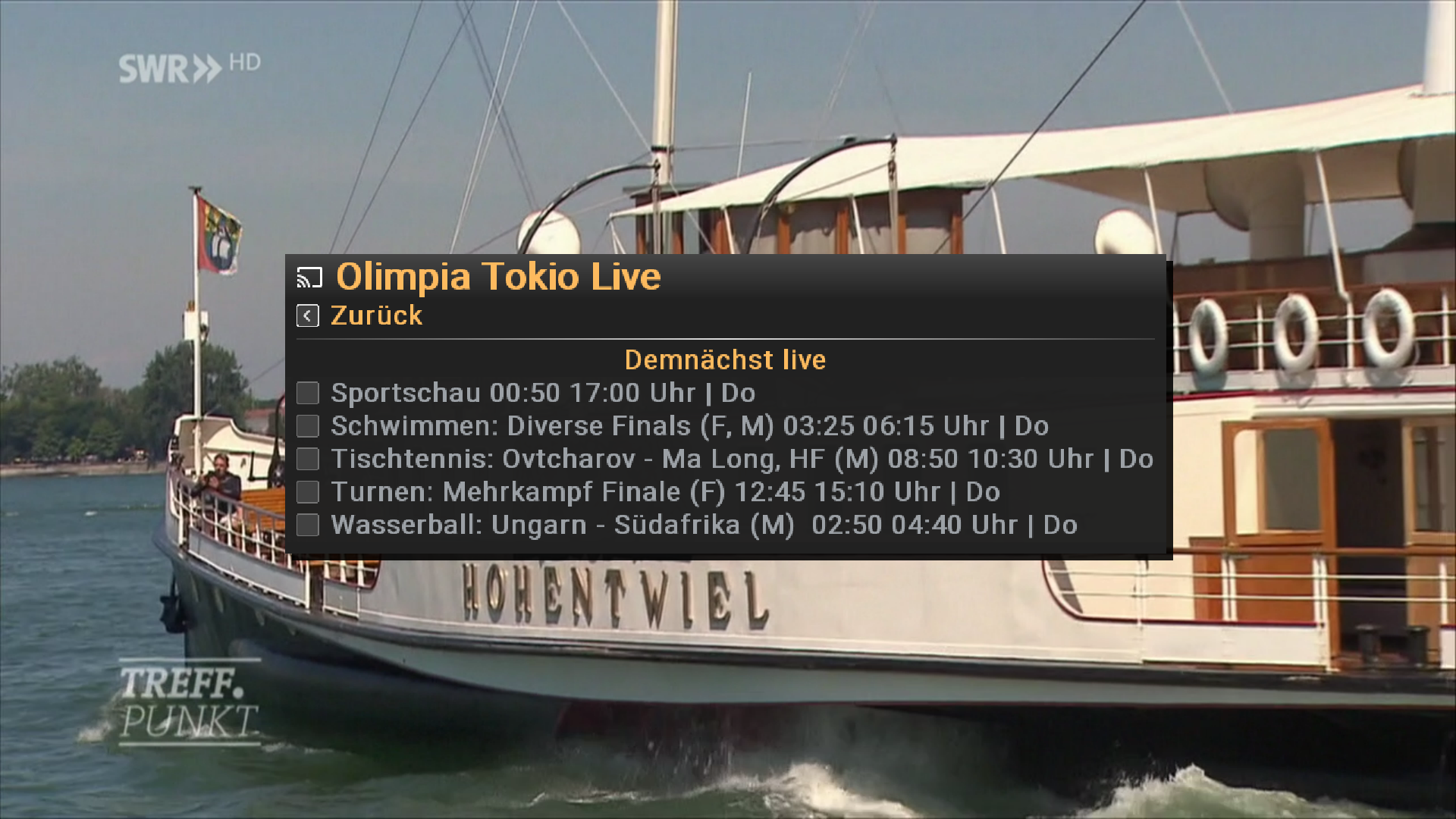

Hier eine Version wo ZDF laufen soll.
Hier wird aber Audio asynchron und auf Nevis Boxen wird ganz ohne Audio.
Das muss man in libstb fixen.
Ich nutze etwas andre Version von ffmpeg-lib, vielleicht funktioniert die etwas besser mit ZDF.
- olimpie-tokio-live.lua.txt
- (8.18 KiB) 512-mal heruntergeladen
- Beiträge: 600
- Has thanked: 13 times
- Been thanked: 47 times
Hier noch Version, wo ein Vorschau kommt, wenn die grade nichts Live senden.
Dammit nicht so blöd aussieht.
- (8.62 KiB) 494-mal heruntergeladen
