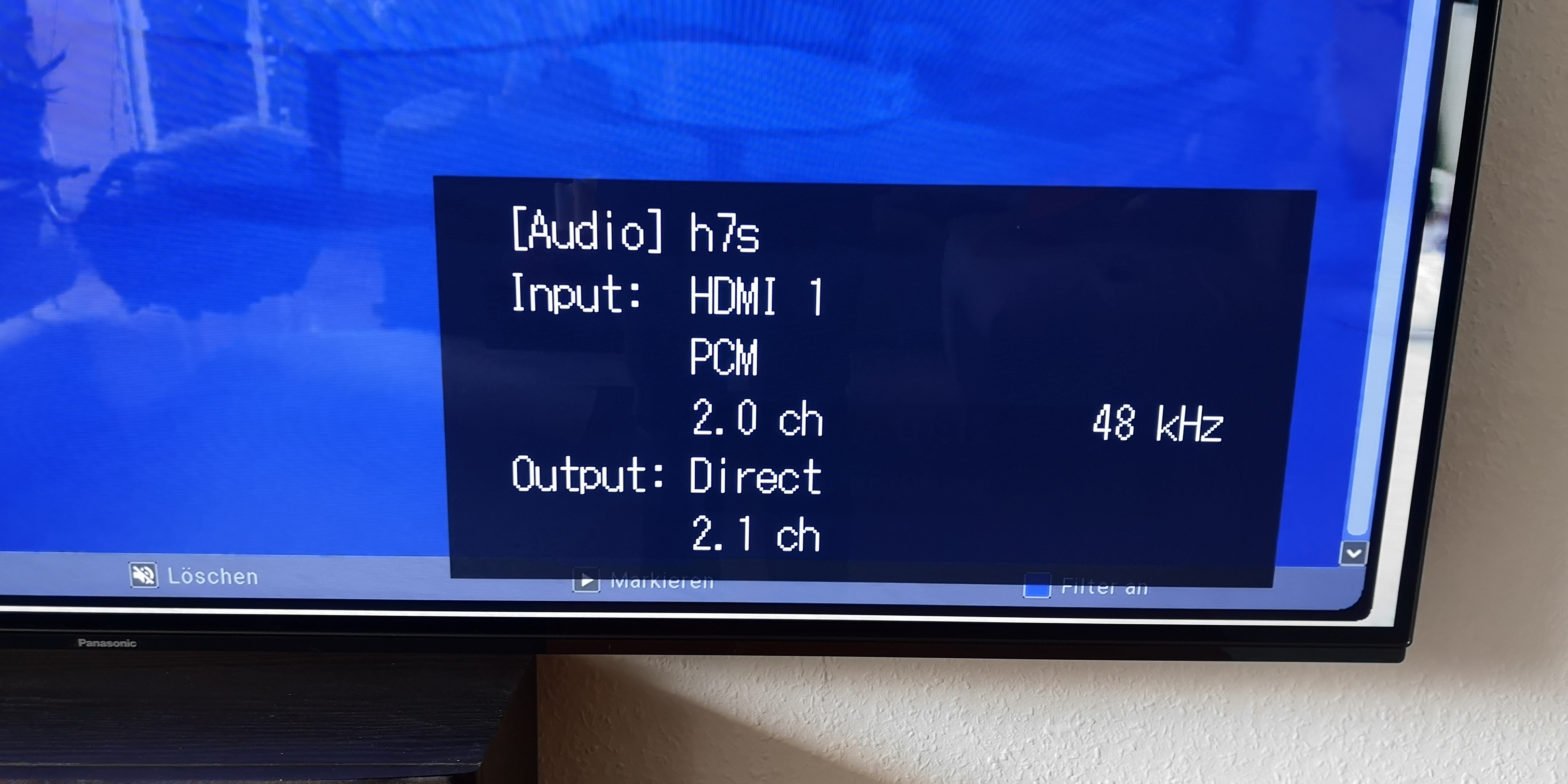

Gorcon hat geschrieben: So 17. Okt 2021, 09:11 Könnte die Box auch AAC in 5.1 als DD ausgeben? (Mit AAC 5.1 können viele AVs nichts anfangen und geben dann auch nur Stereo aus.
Hier gibts passende Testfiles: https://www2.iis.fraunhofer.de/AAC/multichannel.html

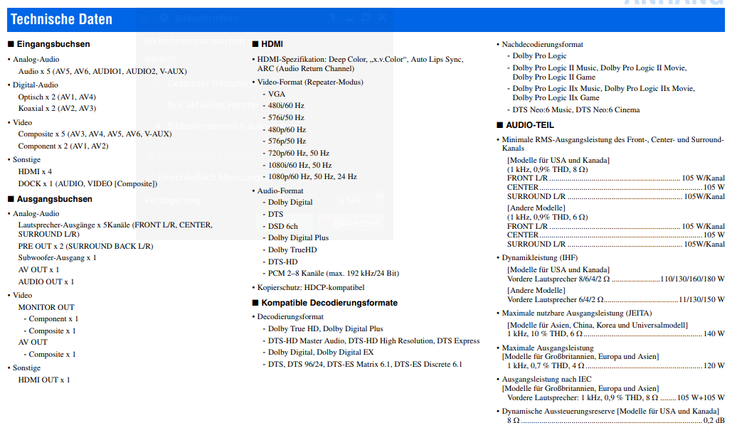

Test AV-Receiver: Yamaha RX-V467, Anschluss HDMI
Laut Datenblatt kann der:
Alle 5 getesten AAC - Files werden abgespielt, es wird AAC im MP4-Datenstrom erkannt und per PCM 2.1 zum AV-Receiver übermittelt.
Ist in soweit auch richtiges handeln. Aber PCM 2 bis 8 Kanäle wären als Bit-Stream auch denkbar.
Das müsste dann nur der Codec in der Coolstream abhandeln und zum AV-Receiver schubsen, per LPCM, wenn ich mich nicht irre.
Ergänzend möchte ich hinzufügen, das auch mein RX-V567 nichts anderes leistet. Was neueres habe ich nicht am Start und war damals teuer genug.

Und weil gerade alles zusammen lag der gleiche Test mit der Bössen Konkurrenz (Fensterln 10 pro) mit Kodi 19.1
Dort war auch nur PCM 2.1 am Werk.
Aber nach Deaktivierung der Durchschleifung per HDMI und Vorgabe von ich habe 5.1 und dann PCM war alles hübsch.
Ich habe alle AAC Testfiles (MP4-Format) in 5.1 per PCM zu hören bekommen, mit allen Tonspuren (auch Rear - Kanäle), wie es sich gehört.
Das bestätigt mich dahingehend, das ich kein neues Equipment brauch.

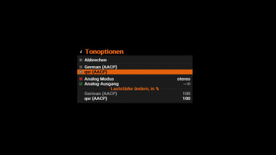

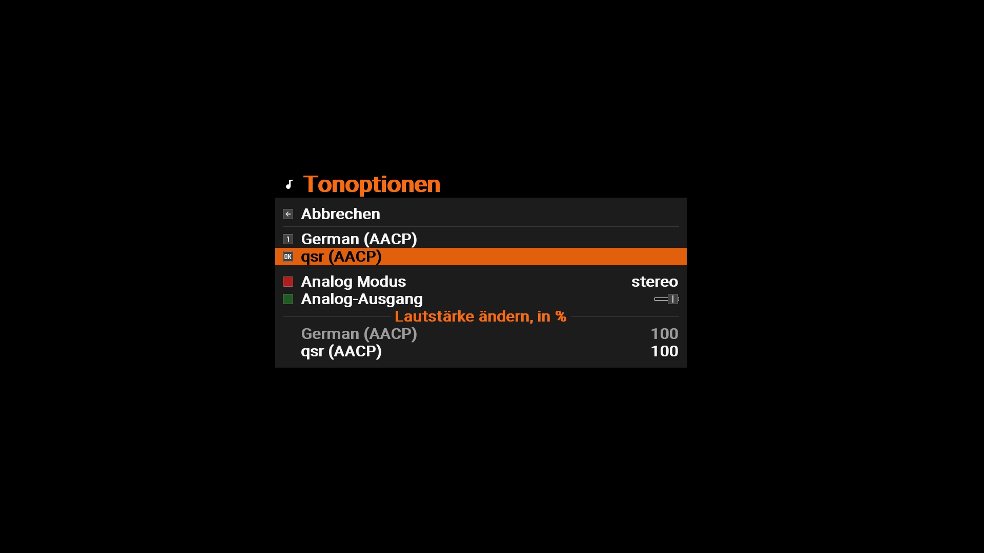

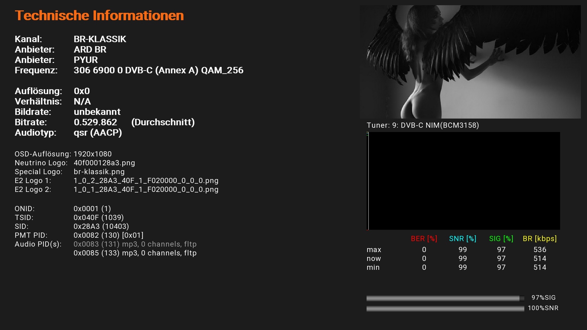

Bei BR Klassic läuft übrigens ein 5.0 AAC Test. Aber ich bekomme damit nur Stereo raus da der Receiver kein Bitstream ausgibt.
Die Streamangabe ist allerdings vollkommen verkehrt.
