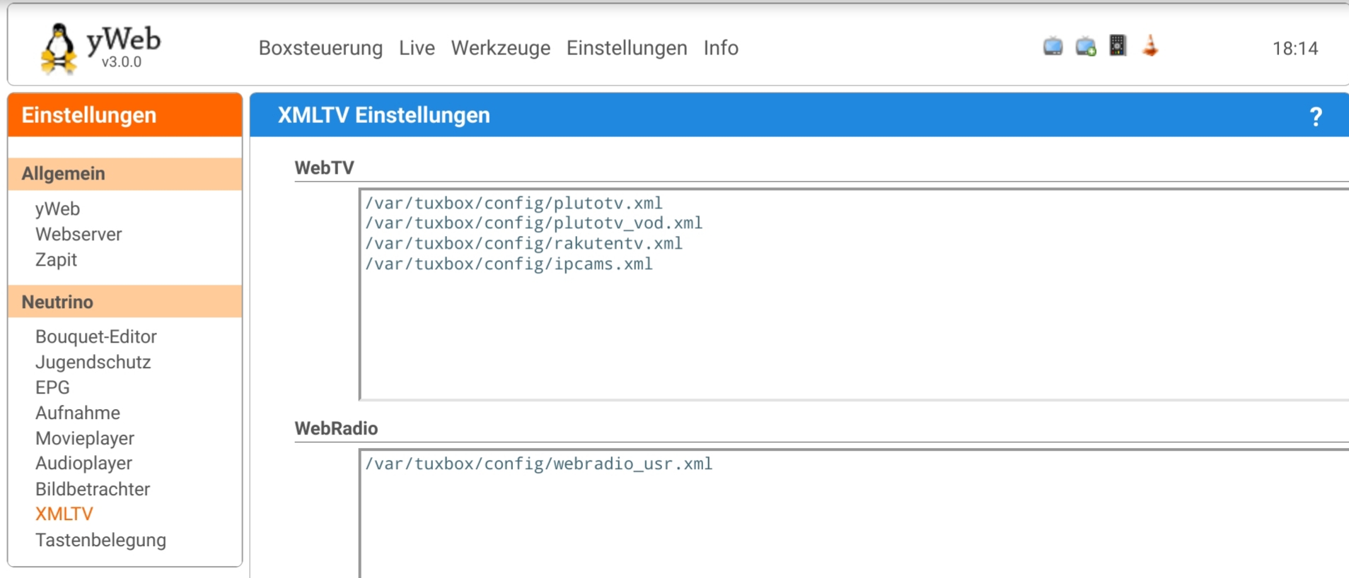

Bei mir ist das /var/tuxbox/config.
Ein xml häng ich dir mal dran. Einfach übers webif eintragen.
Dann die (webtv) Kanallisten neu einlesen lassen.
Ich hab das NI nicht im produktiv Einsatz.
Die xml sollte dahin wo auch die webtv_usr.xml liegt.

die beiden zeilen aus post 5 (main und substream) in die datei "/var/tuxbox/webtv/webtv_usr.xml" einfügen.
natürlich mit deinen ip's, user, passwrd, port.
dann unter > menu > einstellungen > multimedia > webtv > neu laden(blau)
danach solltest du sie im bouquet WEBTV sehen.

Ich habe die XML genommen und angepasst mit "rtsp://User:Passwort@192.168.0.112/axis-media/media.amp". Natürlich mit richtigem User und Passwort. Habe es als WebTV Kanal gestartet und es kommt auch keine Fehlermeldung. Als EPG wird "Media Präsentation" angezeigt aber immer noch kein Bild.
ich nutze ei
rres Image
ich nutze ei
Re: [Plugin/Skript] Webcam / IP-Cam will nicht
Also selbst nach 2 Minuten kommt nichts. Aber laut Log verstehe ich das so dass die CS keine Videostream findet.... Hier mal der Log:
