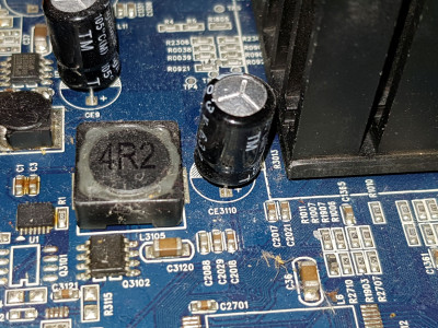

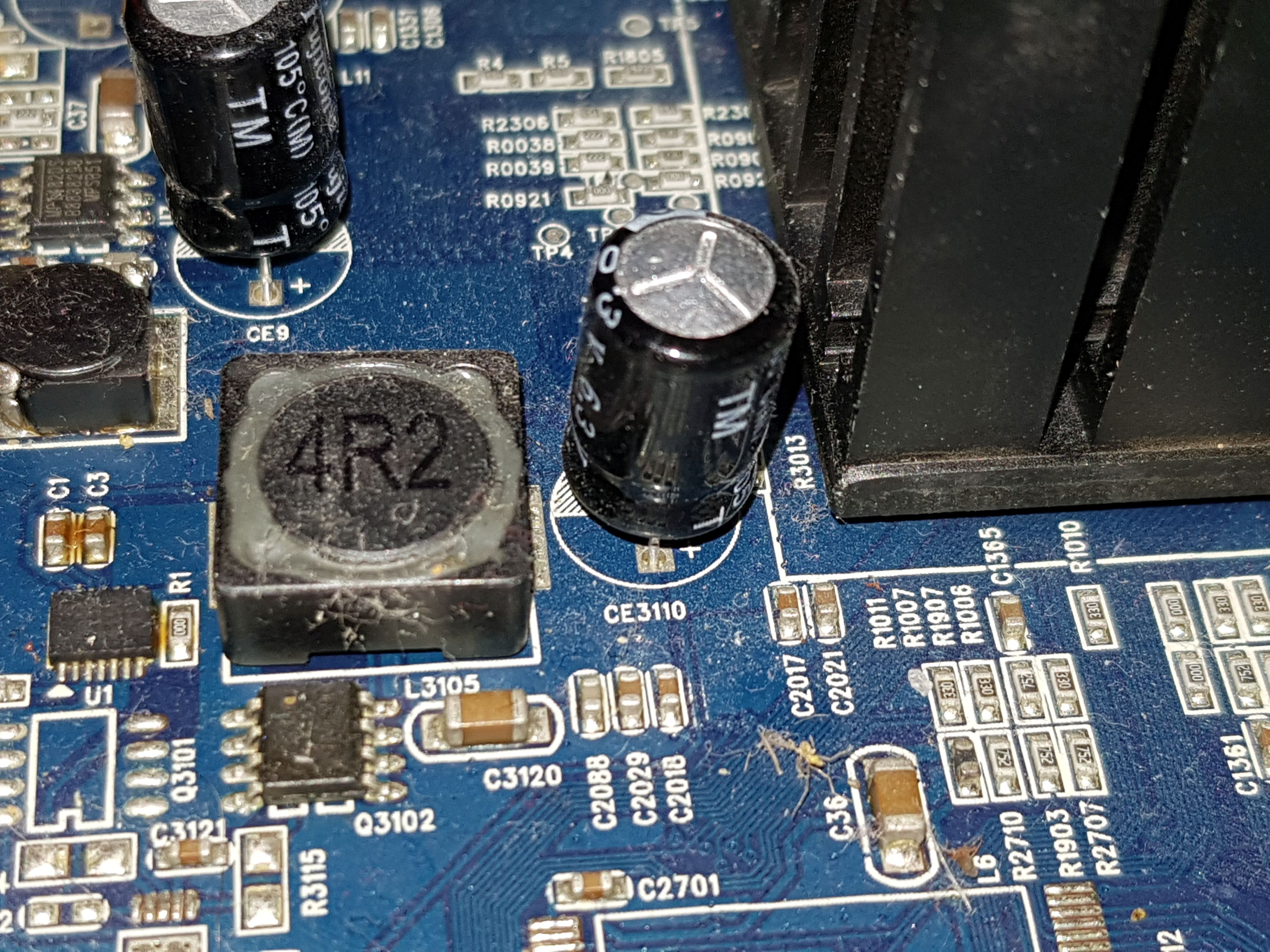

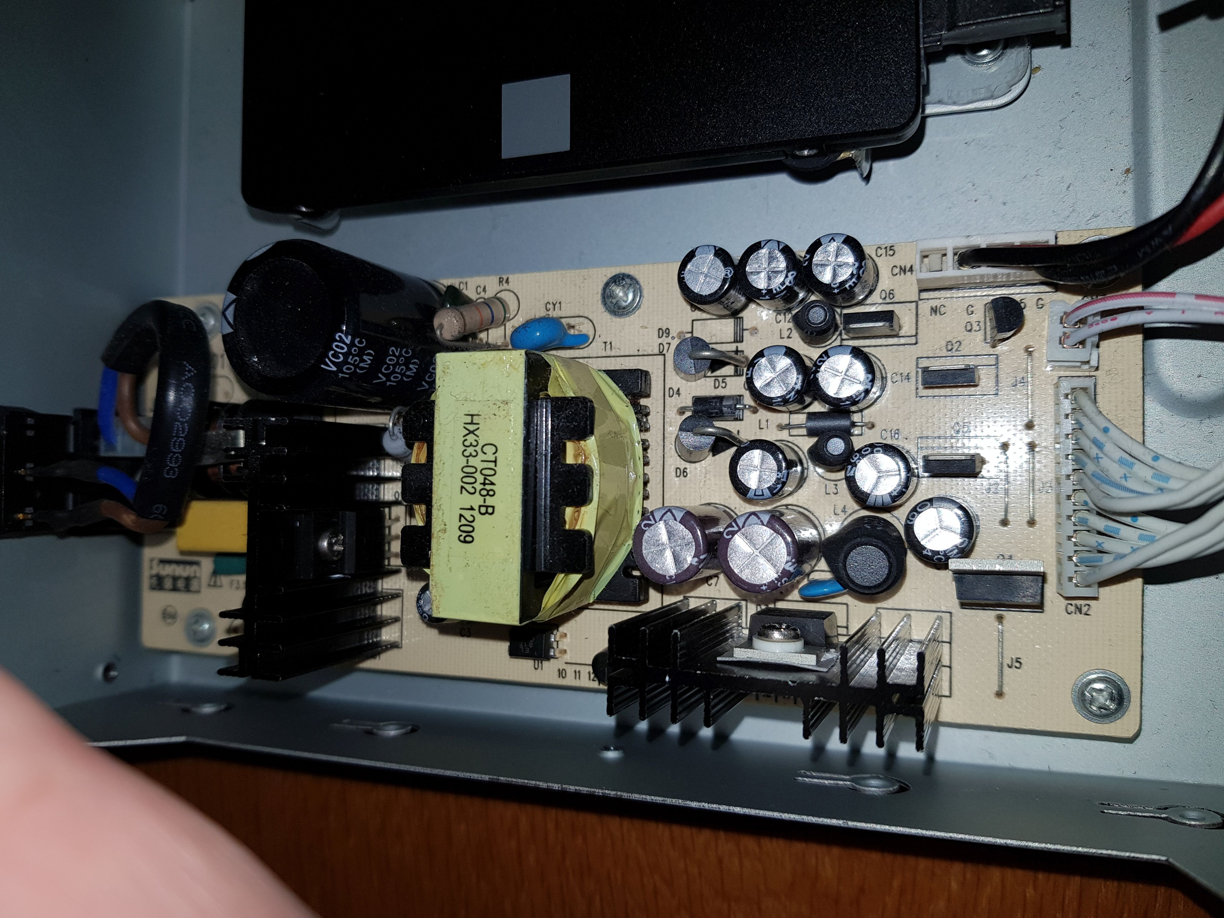

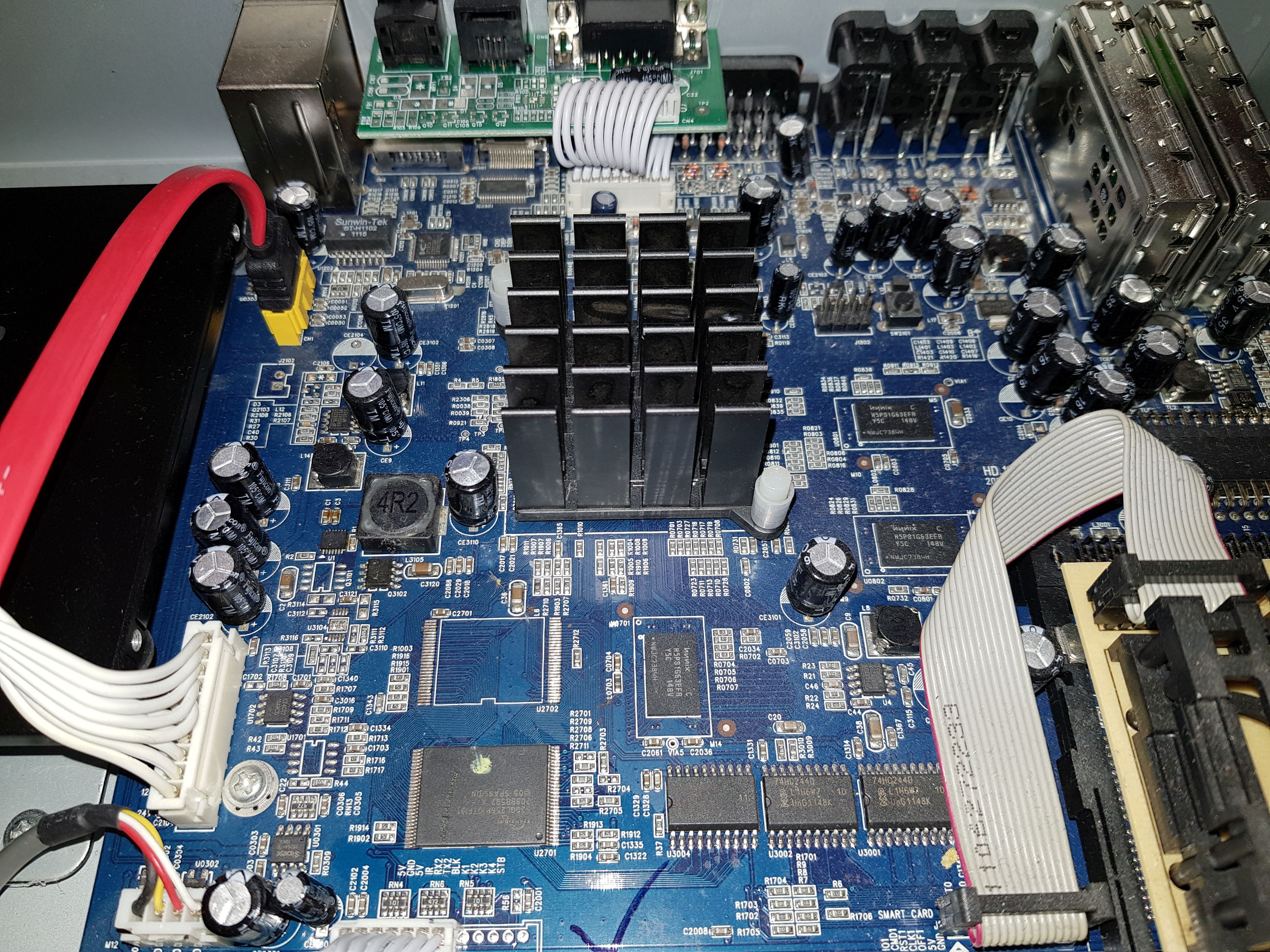

Im Anhang sind Bilder der beiden Platinen der Coolstream Neo2. Der Elko CE3110 hat eine Auffälligkeit mit einer nach oben gewölbten Oberfläche.
Da nach einem Kaltstart die Platte nicht erkannt wurde und dieses mit einem Neustart behoben werden konnte, hatte ich auf ein Firmware Problem getippt.
Welches aktuelle Image wäre für eine Coolstream Neo2 empfehlenswert?
Viele Grüße
Thomas
Viele Grüße
Thomas

Unabhängig vom Image würde ich den / die aufgewölbten Elkos austauschen, denn die machen früher oder später Probleme.

Der ist hinüber und sollte unbedingt ausgetauscht werden bevor er weitere Schäden anrichtet!thomas3347 hat geschrieben: ↑So 9. Jan 2022, 22:53 Der Elko CE3110 hat eine Auffälligkeit mit einer nach oben gewölbten Oberfläche.
