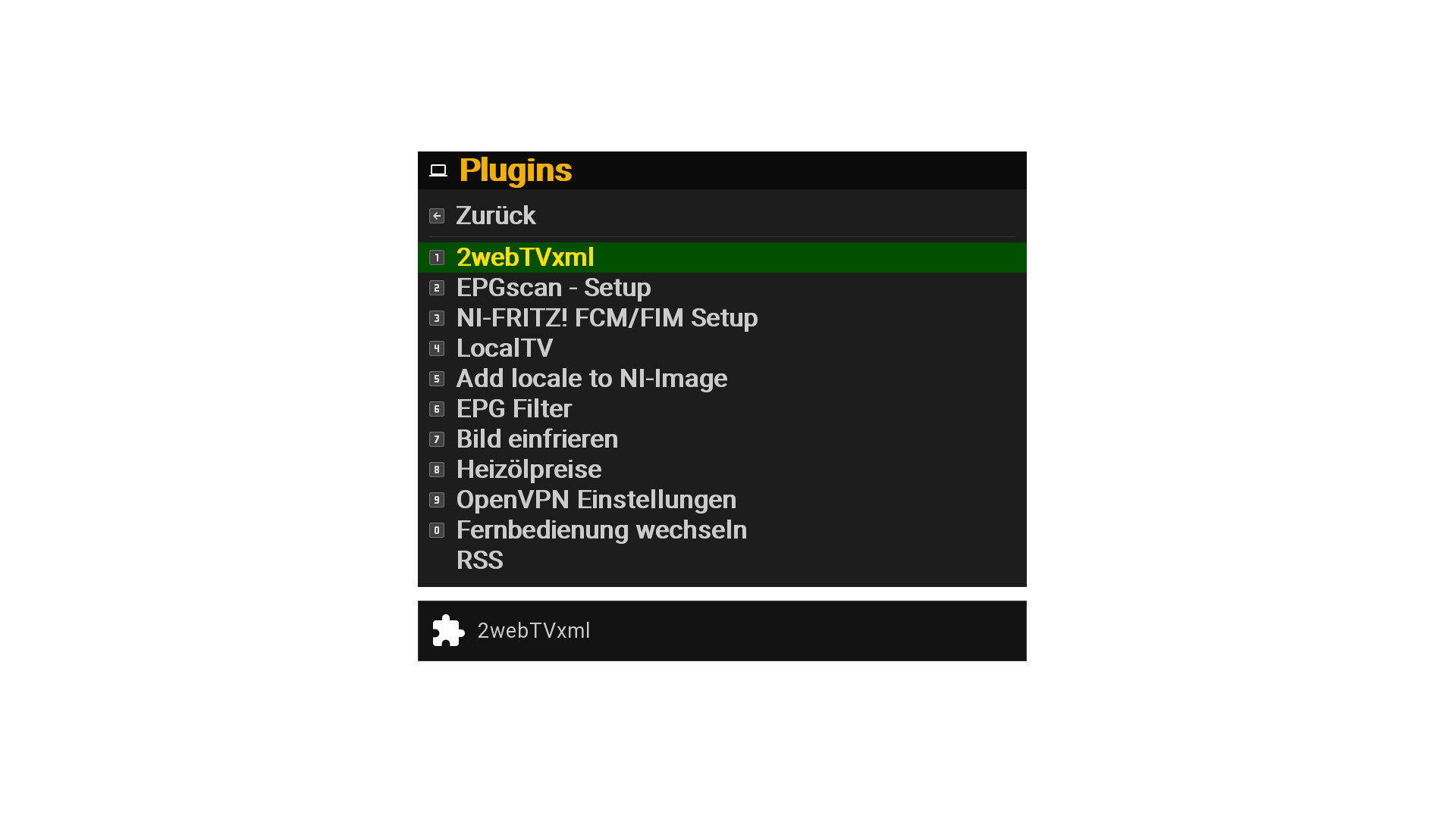

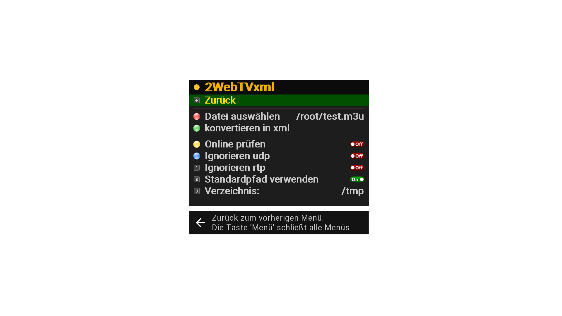

soweit ich weiss gibt es dafür ein plugin.
die erstellte xml kopierst du z.b. nach
dann webtv neu einlesen
/var/tuxbox/webtv

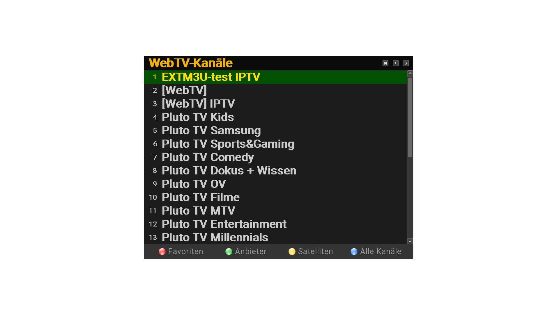

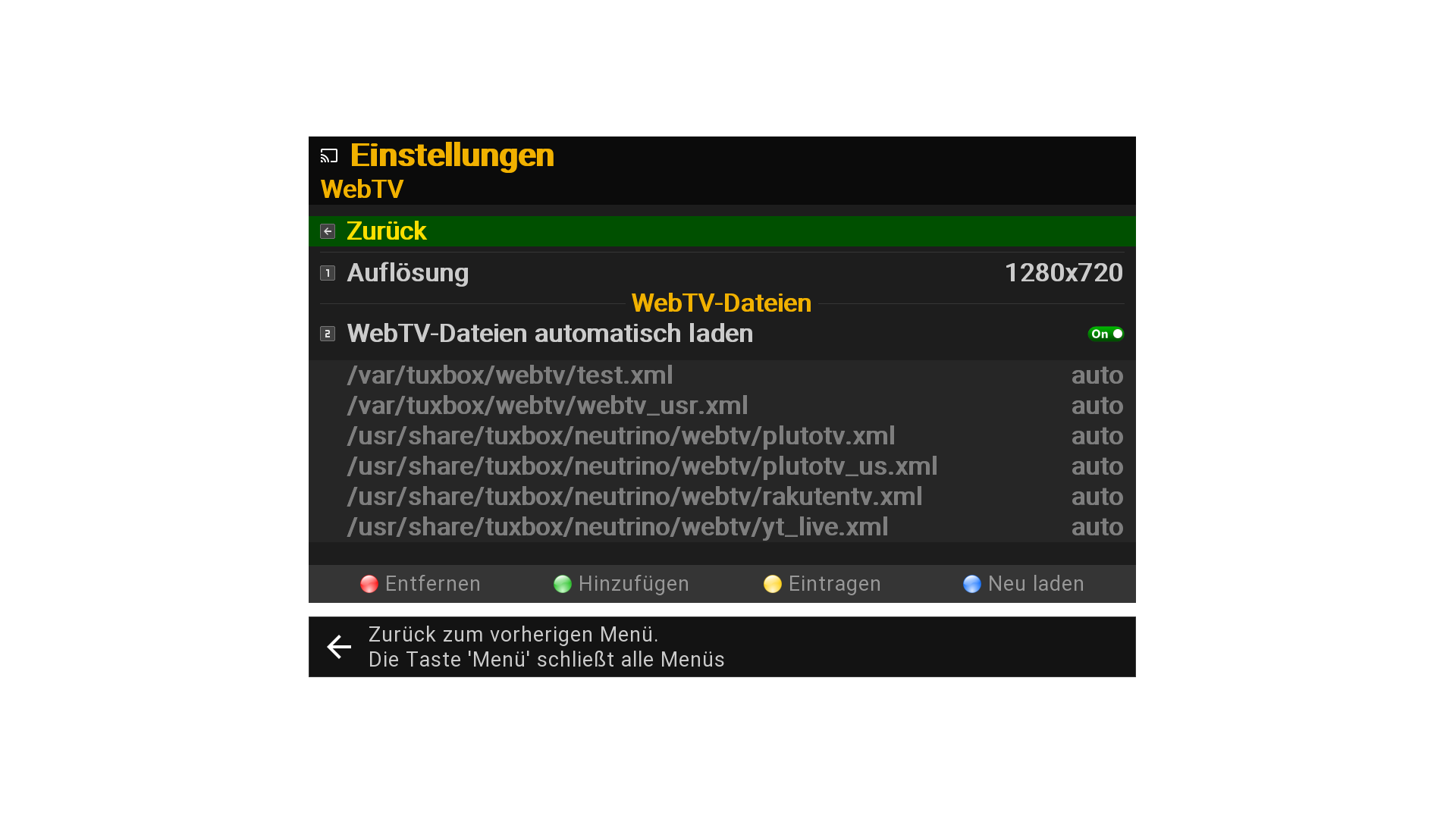

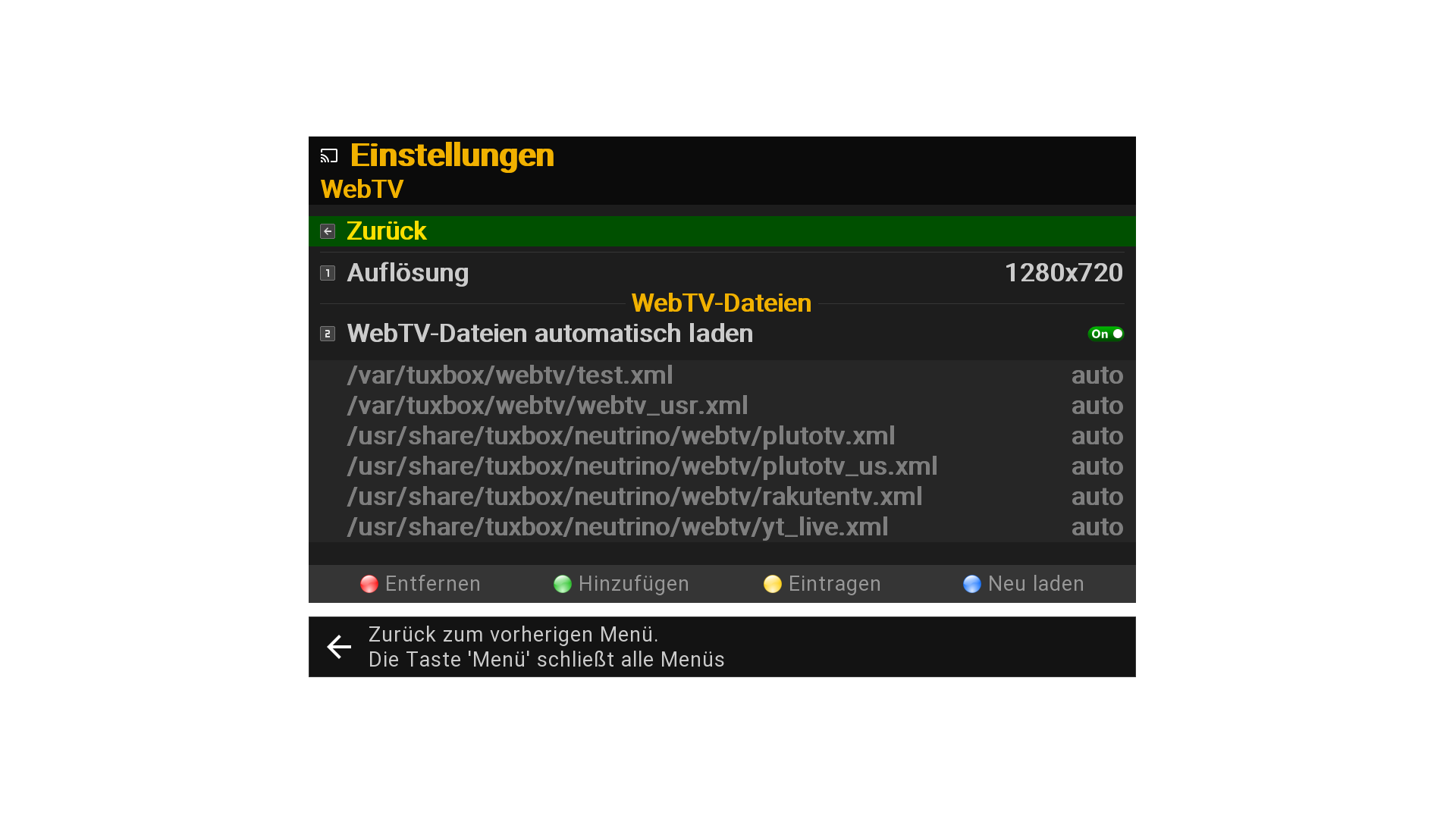

Re: web.tv mit m3u

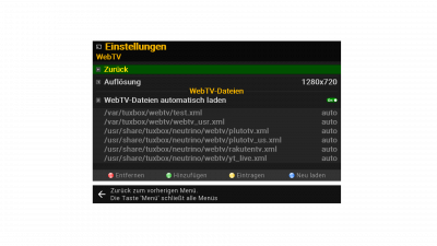

die Sender werden je nach Senderliste in Bouquets gruppiert. Du findest sie erst wenn sie eingelesen wurden. Menü -> Einstellungen -> Multimedia -> WebTV und dort neu einlesen (blaue Taste) oder wenn die Box rebootet wird.

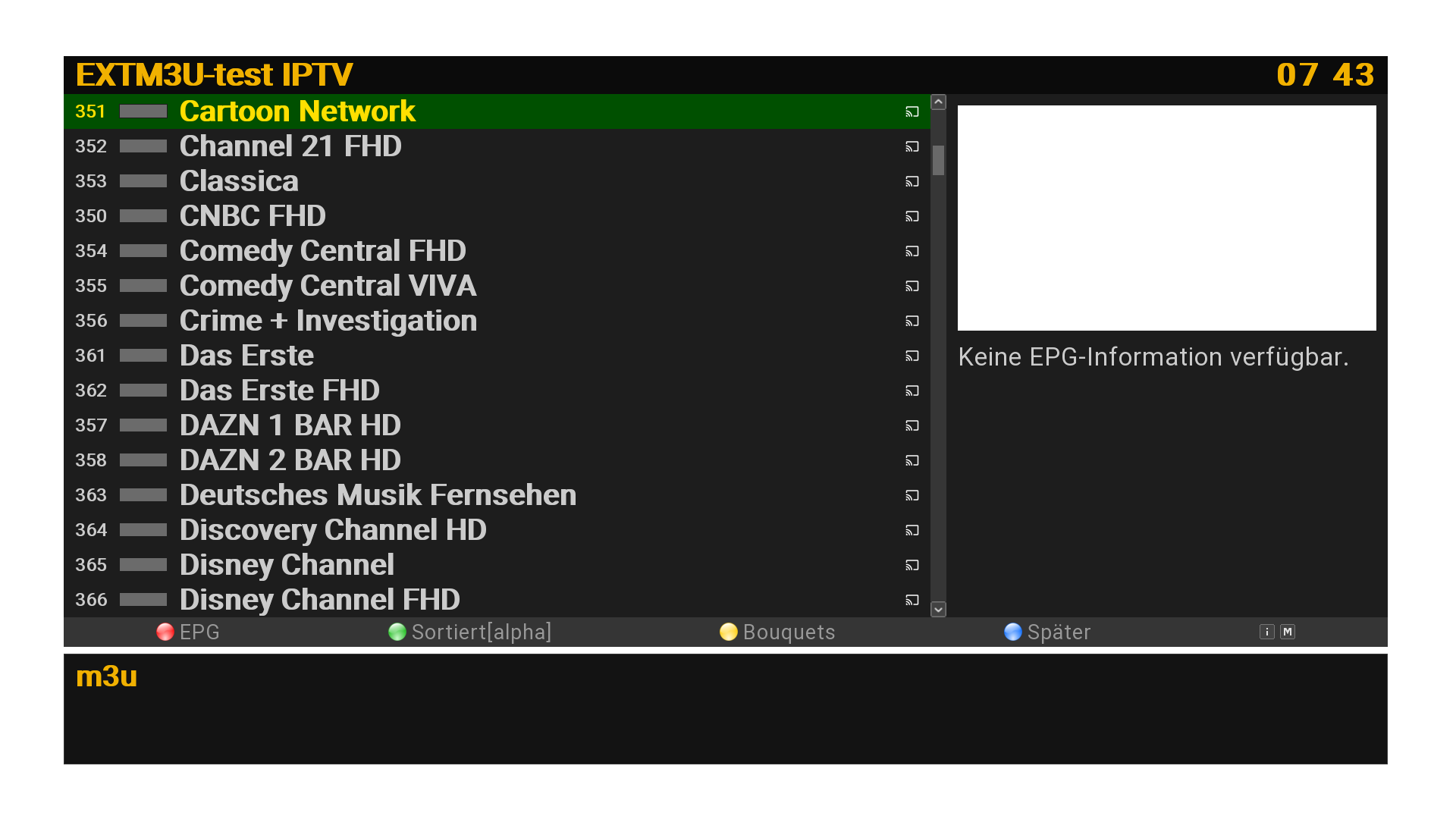

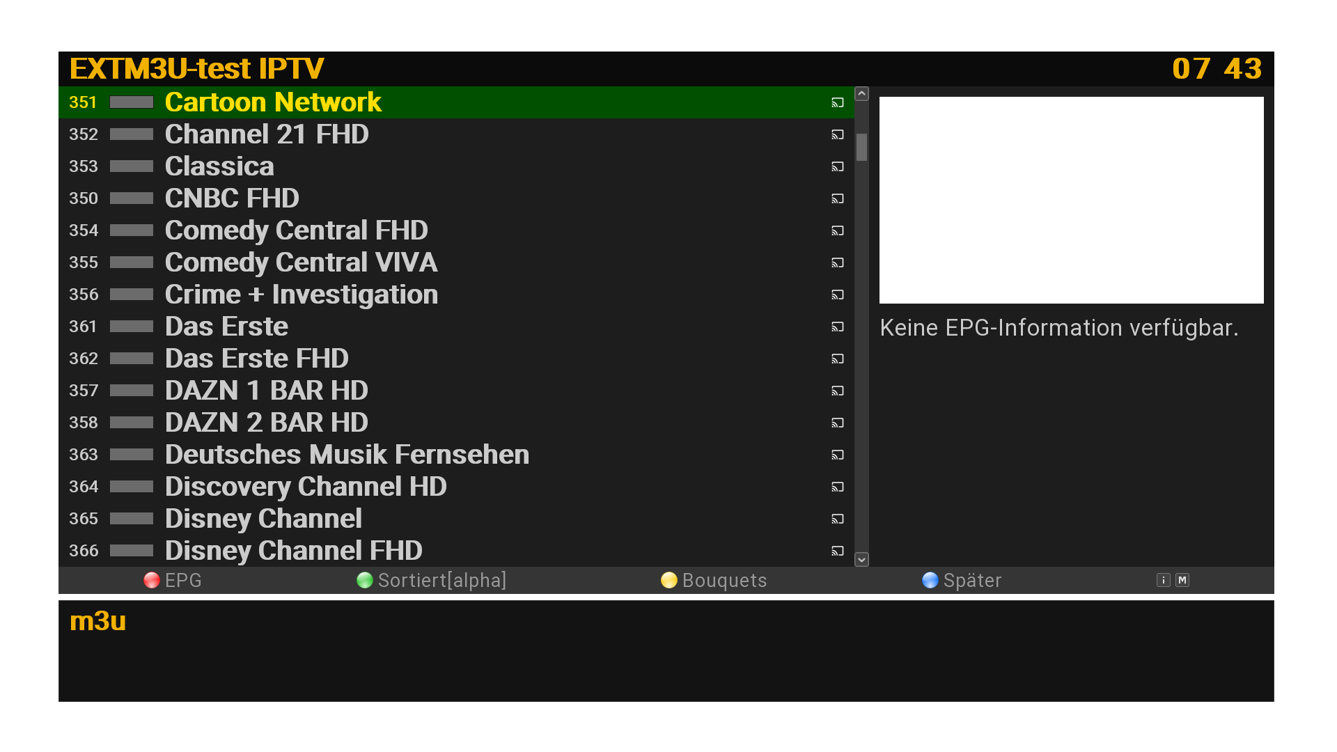

Re: web.tv mit m3u

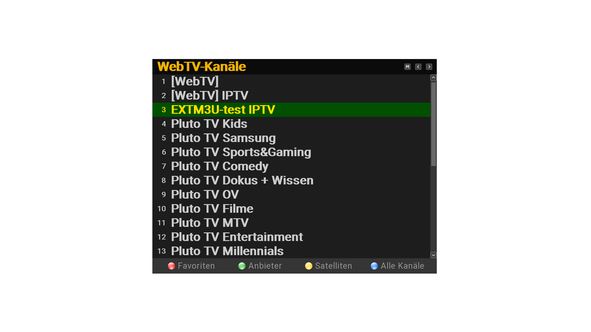

auf der fernbedienung taste fav mit den tasten links / rechts suchst du dir z.b. wie in bild 4
deine bouquets ,in meinem bsp. test
mit taste ok sollte dir dann was aufgelistet werden.
