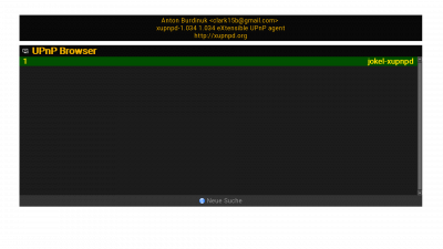

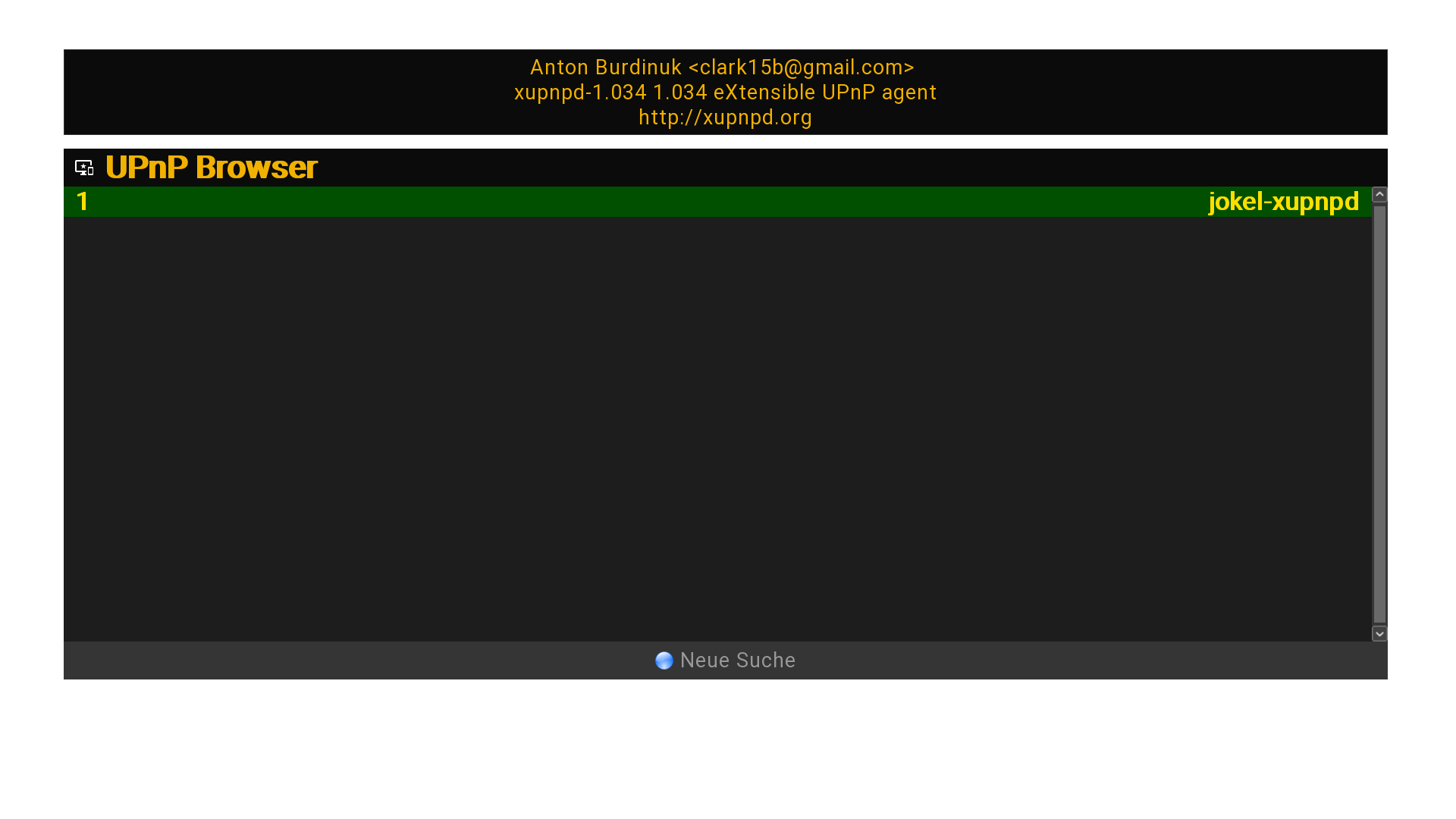

Moin
Auf meiner Neo² nutze ich den xupnpd, um deren aktuell defekte Tonausgabe zu kompensieren (ist gestern spontan ausgefallen, aber darum geht es hier nicht).
Deshalb wollte ich den DNLA Client meines Smart TV benutzen, um zumindest in Ruhe das Finale sehen zu können.
Allerdings wurden meine Favoriten Bouquets nicht angezeigt, sondern nur die Local Recorded und Picture Files, sowie eine YouTube Music Playlist.
Ich habe ne ganze Weile gebraucht und es auch mit einem VLC probiert (.m3u über yWeb lief, UPNP hat auch nur für o.g. Ordner angezeigt). TiMote lief einwandfrei.
Dann im WebIF vom xupnpd auf die Suche gegangen und habe den Reload Button gefunden.
http://meine.box:4044/ui/reload
Danach tauchen die Bouquets im UPNP Browser / Client auf und sind einwandfrei benutzbar.
Kann das jemand bestätigen?
Ist das ein Bug?
Danke!

Danke Jokel, aber die Box selber taucht relativ schnell auf.
Es werden nur nicht alle Bouquets angezeigt.
Meine Programm Favoriten tauchen erst auf, nachdem ich den Reload Button gedrückt habe, obwohl sie im WebIF des xupnpd schon als Playlisten anzeigt werden.

Cool. Danke!
Werde ich mal ausprobieren.
Allerdings vermute ich, dass die Liste mit jedem Image Update wieder kommt.
Könnte man einen Script bauen, der das übernimmt und bei der Gelegenheit gleich ein paar überflüssige Plugins deinstalliert?
