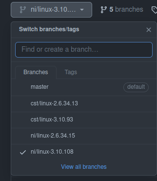

Re: Trinity Kronos Image zerschossen - Retten aber wie?
Moin
Nein
Der CST Kernel und NI Kernel sind unterschiedlich.
Bei CST wurde der 3.10.93 verwendet und im NI ist der 3.10.108 . Soweit ich das grade noch im Kopf habe.
Die Versionsnr. im NI ist runtergepatched auf 3.10.93, aber ein 3.10.108 drin.
Bildschirmfoto von 2023-01-03 10-48-30.png (25.46 KiB) 34793 mal betrachtet
