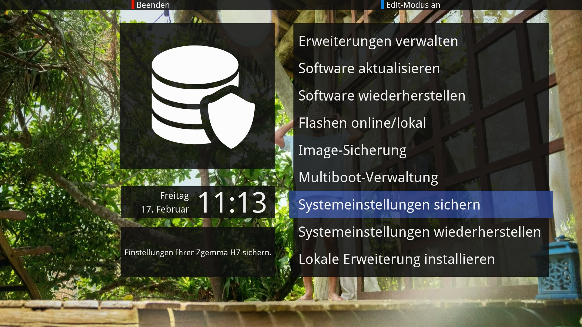

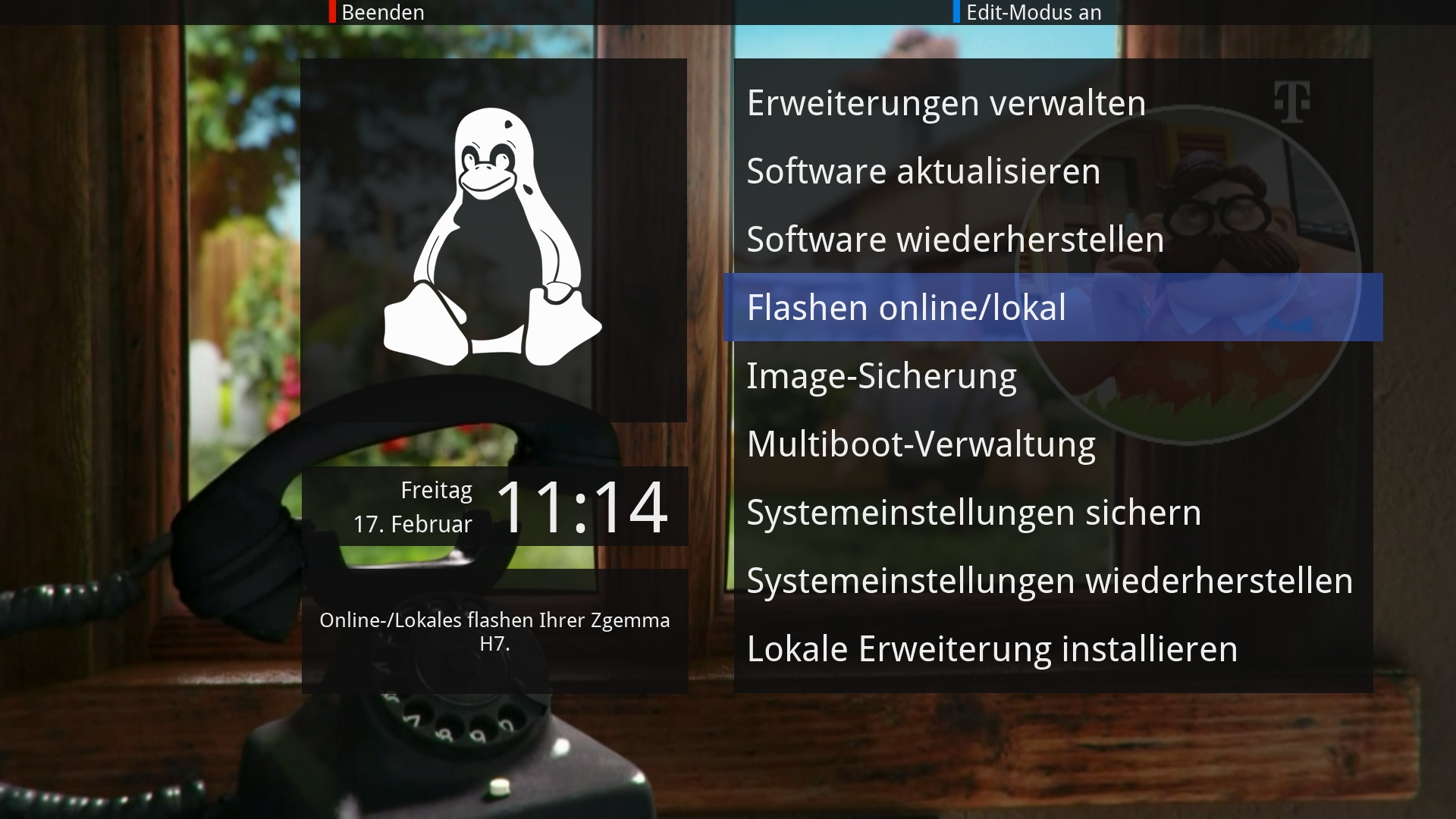

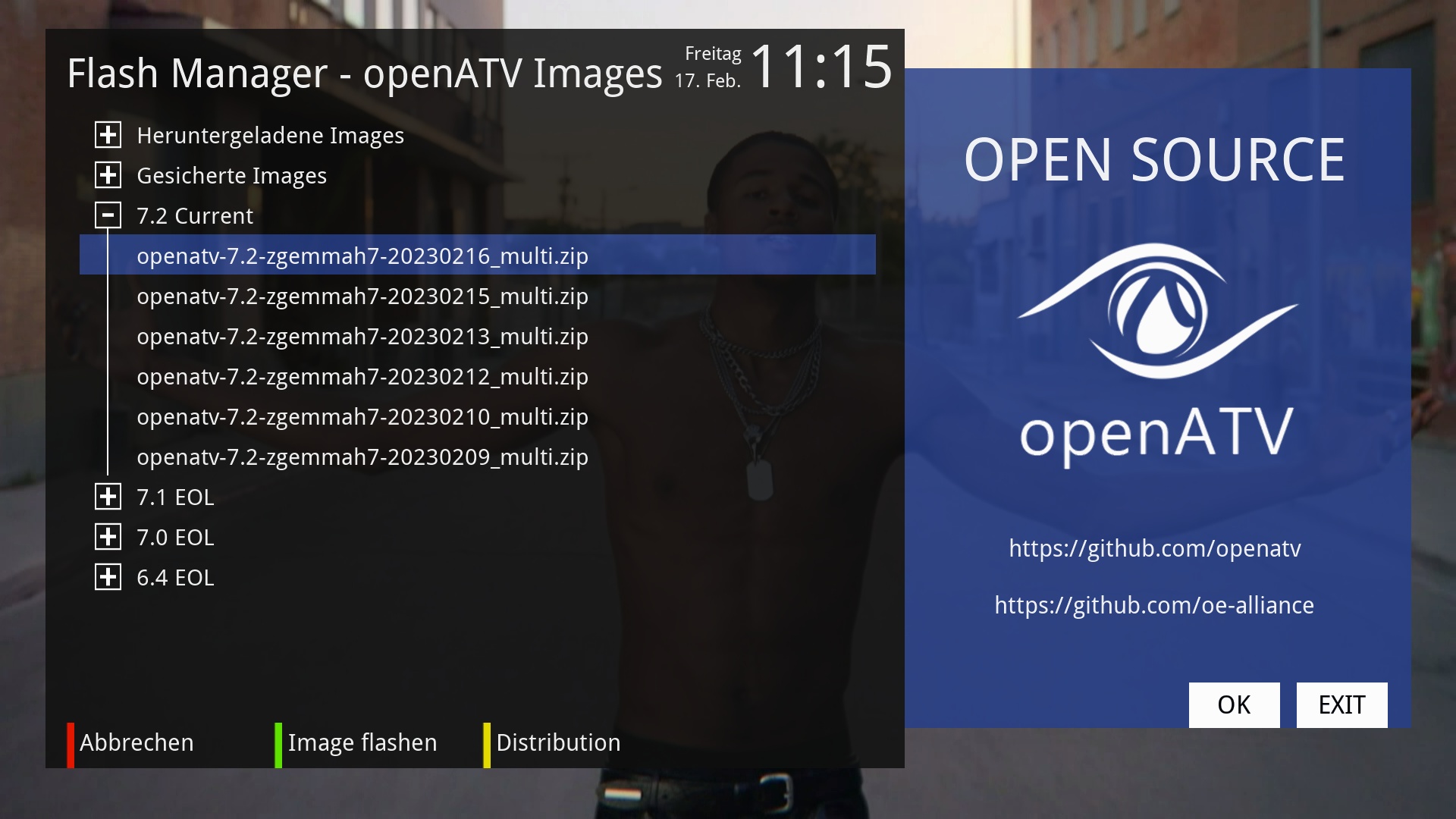

Re: zgemma H7S/C Online-Update
gehört zwar nicht hier her .. aber anbei ein paar bilder .. und alles wird gut
da musst du nichts downloaden .. alles automatisch

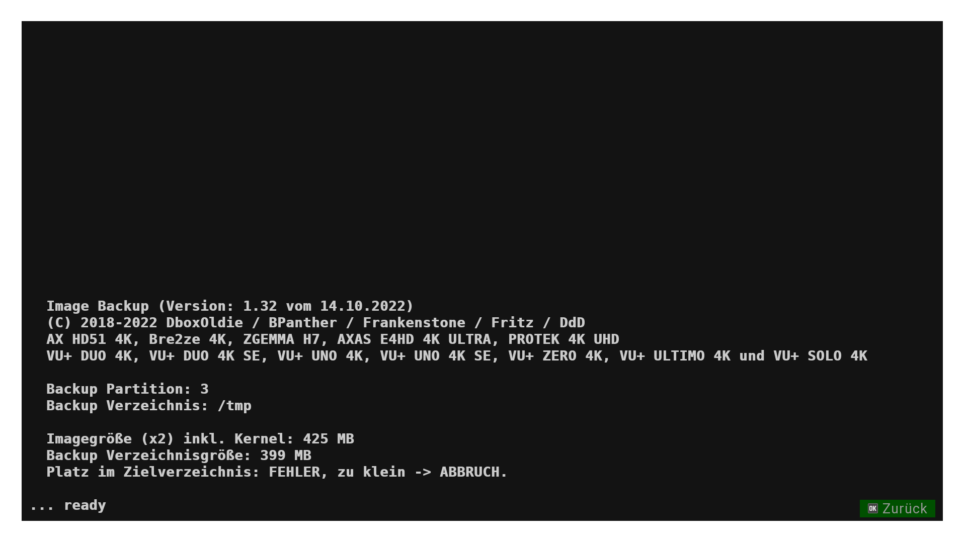

Habe aber noch ein kleines Problem mit dem Vollständigem Image-Backup.
Wenn ich die aktuelle Partition2 die auch gerade aktiv ist in tmp der Box sichern möchte, kommt folgende Fehlermeldung
und es wird eine 4.768kB große Datei erstellt.
Wenn ich die Partition1 auswähle, läuft es wohl korrekt ab.
Die Backup-Datei m1-imgbackup-h7_17.02.2023-14.04.tgz hat dann 96.040kB und dauert ein paar Minuten.
Woran kann das liegen?
Würde schon gern ein aktuelles Image erstellen.
Bild Gruß Jogi
/tmp ist halt eine platz frage .. wenn du schon ein backup im /tmp hast .. dann lager das mal aus
ansonsten lass ein backup lieber auf einen stick bzw. auf festplatte erstellen .. da das backup-script zum erstellen
des backup's selber /tmp nutzt u. irgendwann herrscht platzmangel
kein platz .. kein backup

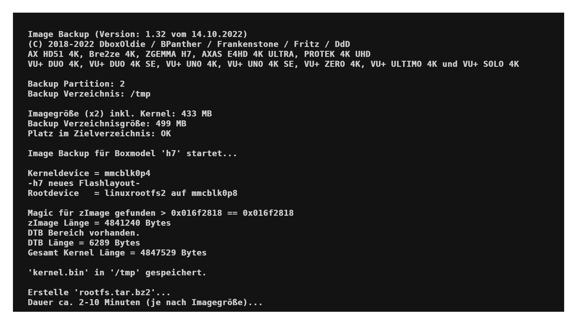

und zeig mal dein multiboot-menü .. da ich sehe das du das alte flash layout nutzt
Beiträge: 2795
Has thanked: 42 times
Been thanked: 147 times
hier mal das richtige layout mit backup verzeichnis /tmp ..für bank 2 u. bank 3 .. sollte dann so aussehen
man sieht ein backup für bank 3 ist nicht möglich .. platzmangel
