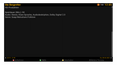

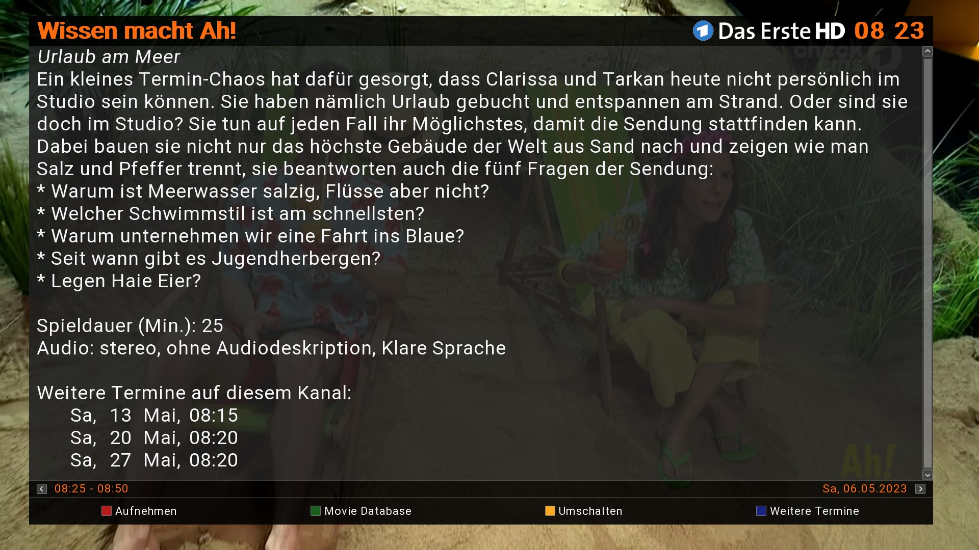

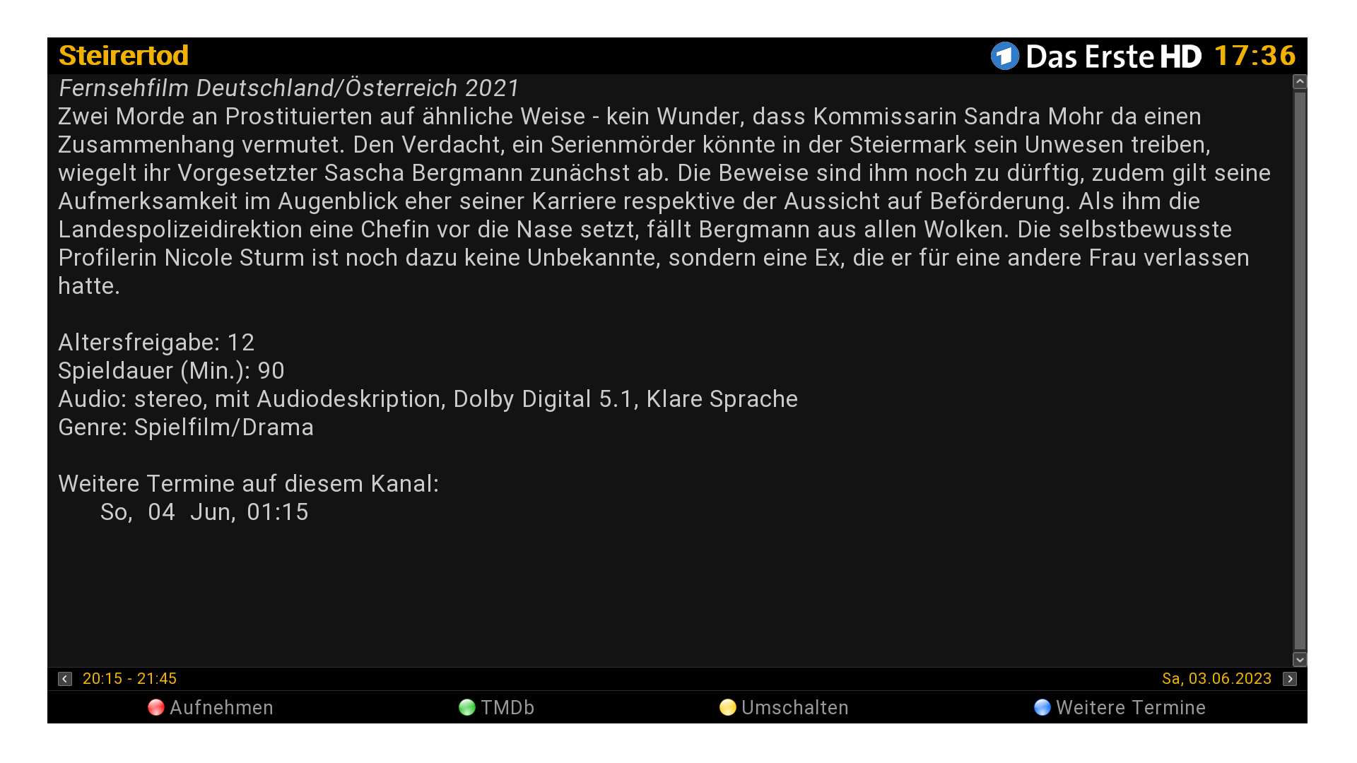

Moin,

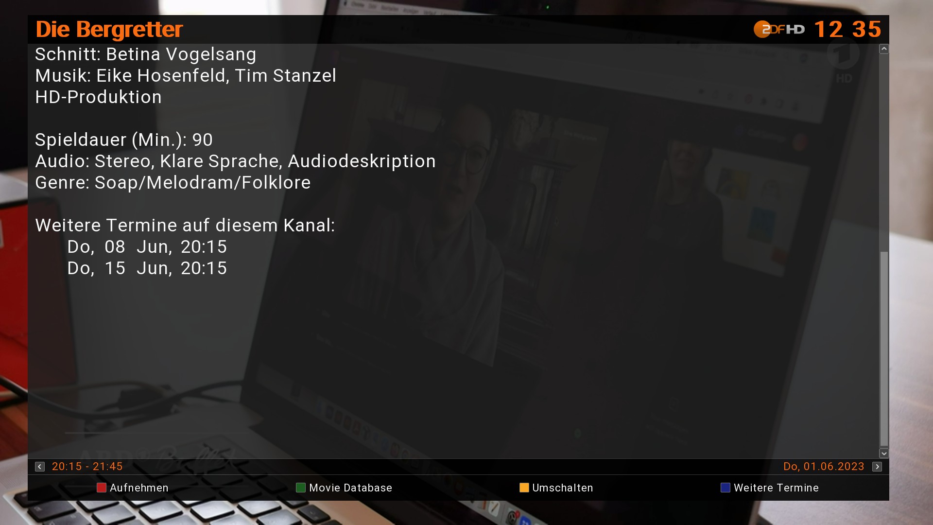

Ich habe mal eine Frage zu den Angaben für die Audiospuren in der EPG Info.
In der Regel haben (bis auf Phoenix) alle ÖR Sender ja 4 Tonspuren über DVB-C bzw. DVB-S.
In der EPG Info werden aber nur drei Tonspuren und deren Inhalt angezeigt:
Die DD Tonspur fehlt aber generell
Wird diese Info vom Sender nicht übermittelt?
Ich habe jetzt schon mehrfach von anderen Usern gelesen das im EPG (anderer TV Geräte) auch steht ob ein Film in DD 5.1 ausgestrahlt werden soll (also in der Vorschau).

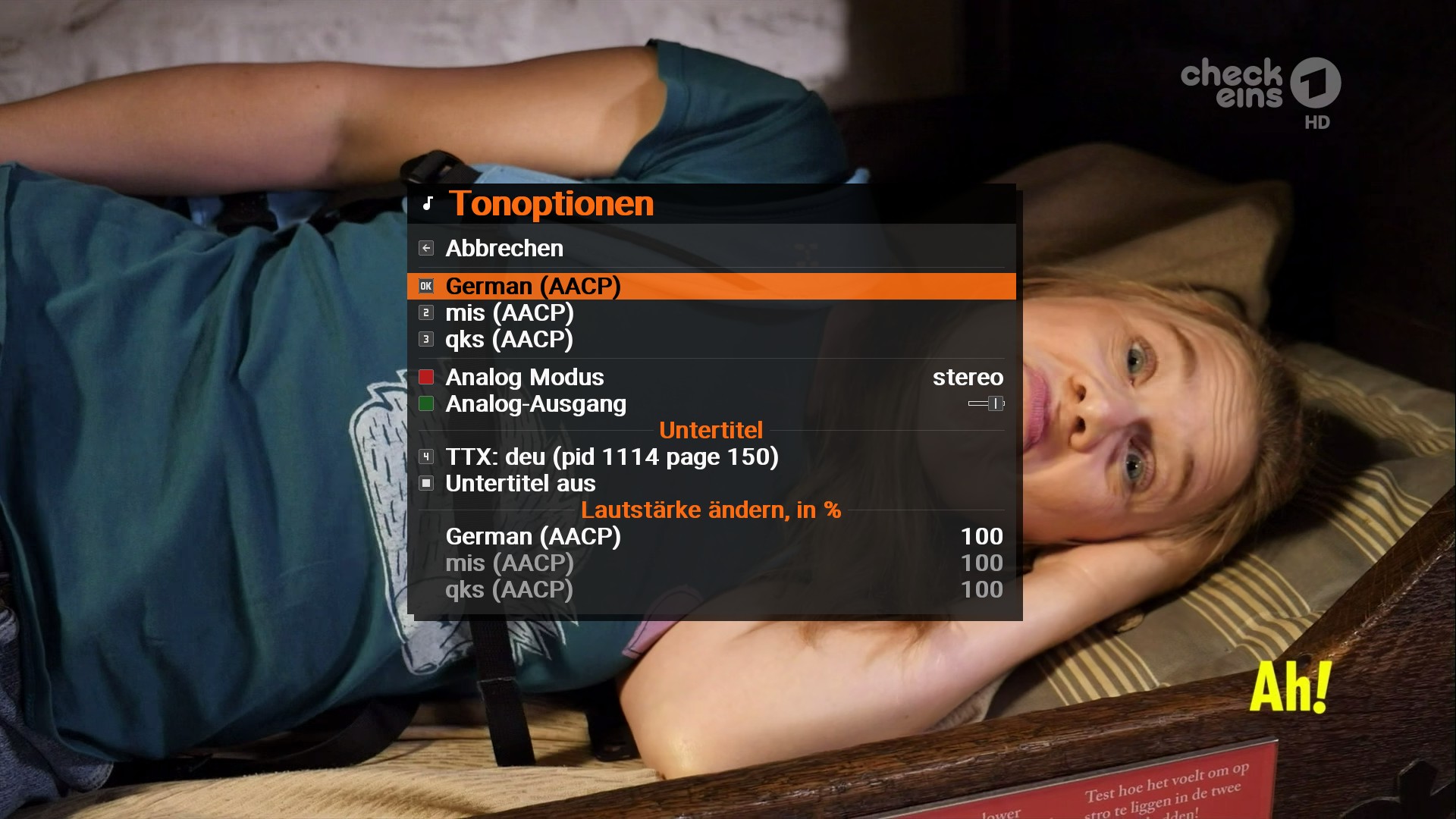

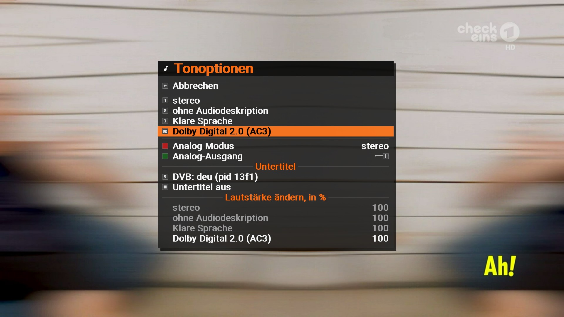

Bei der Tonspurübersicht (siehe Screenshot 2) sind die Tonspuren ja alle richtig benannt.

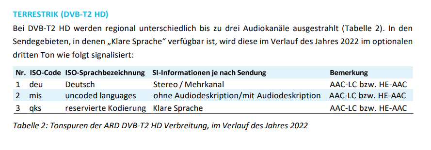

Bei DVB-T2 jedoch sieht das dann vollkommen anders aus, hier weiß man nicht eindeutig was welche Tonspur ist.

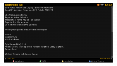

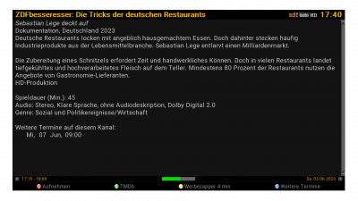

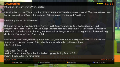

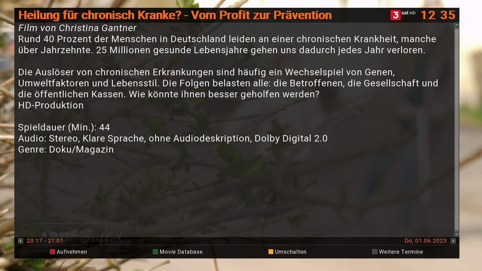

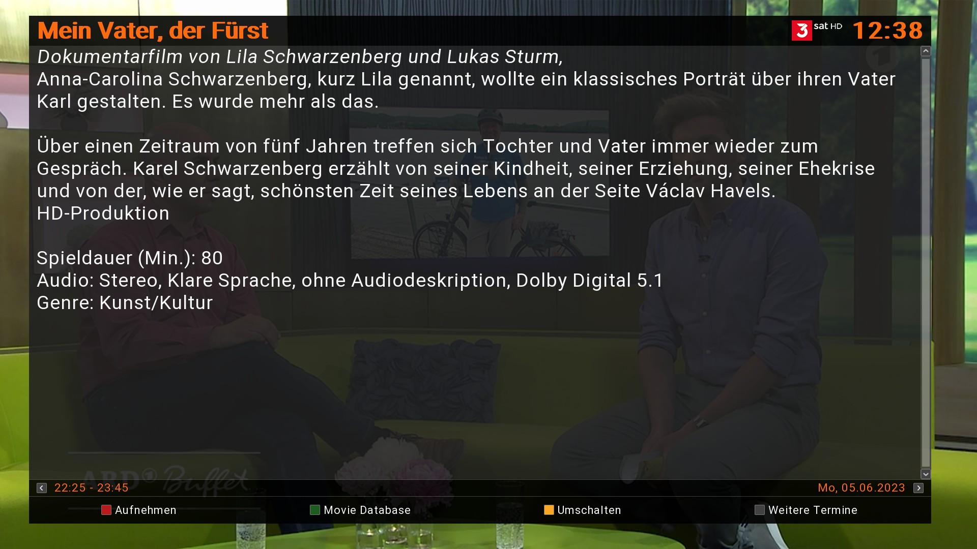

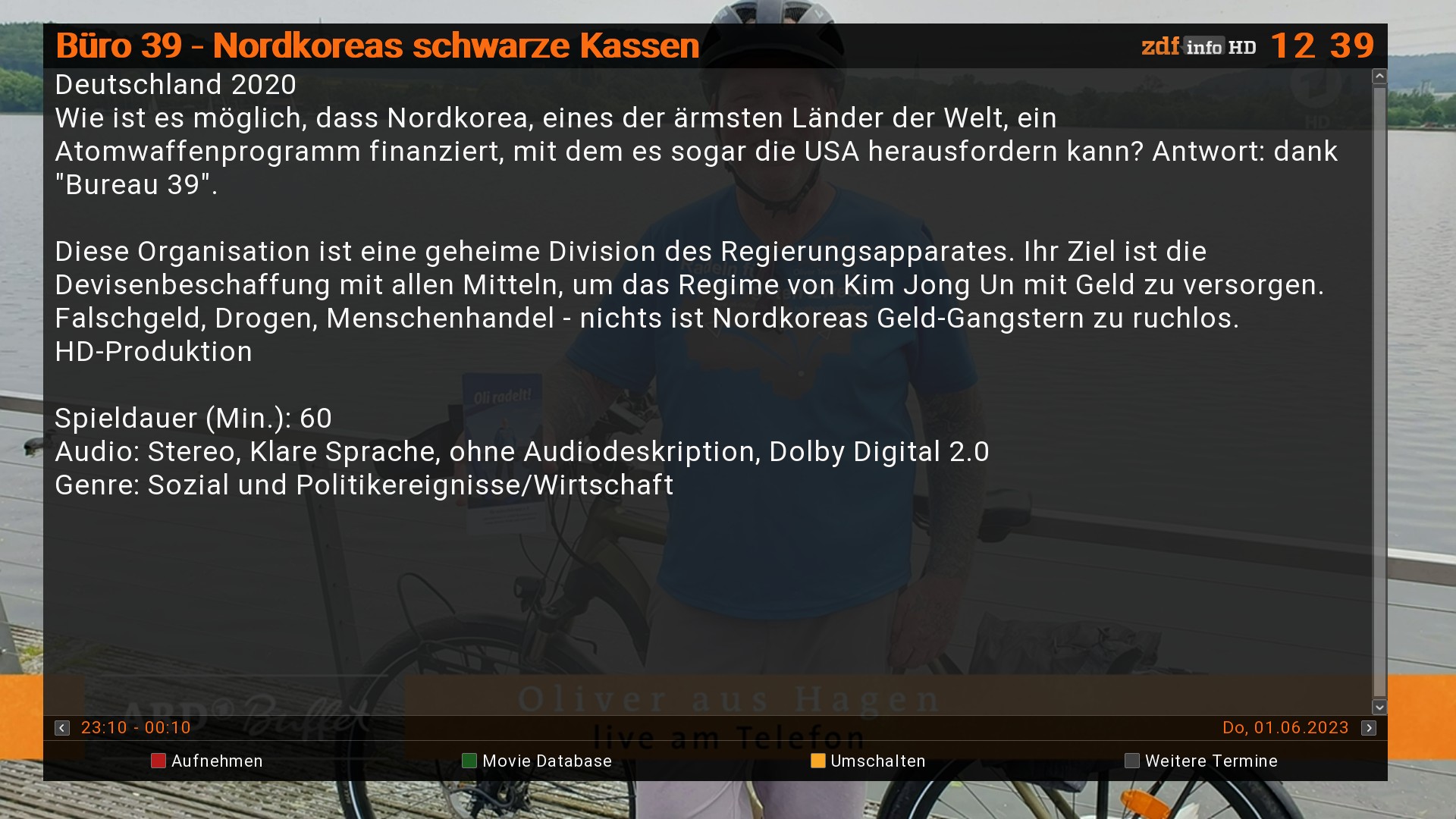

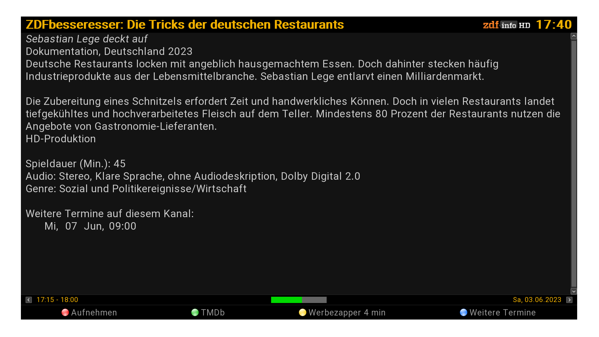

Ich wundere mich nur weil die DD Tonspur in der EPG Info bei folgenden Sendern immer present ist:
3sat, zdf_info und Kika. Bei allen anderen ÖR Sendern aber fehlt sie generell.
Es geht hier wie gesagt nicht um DVB-T2.

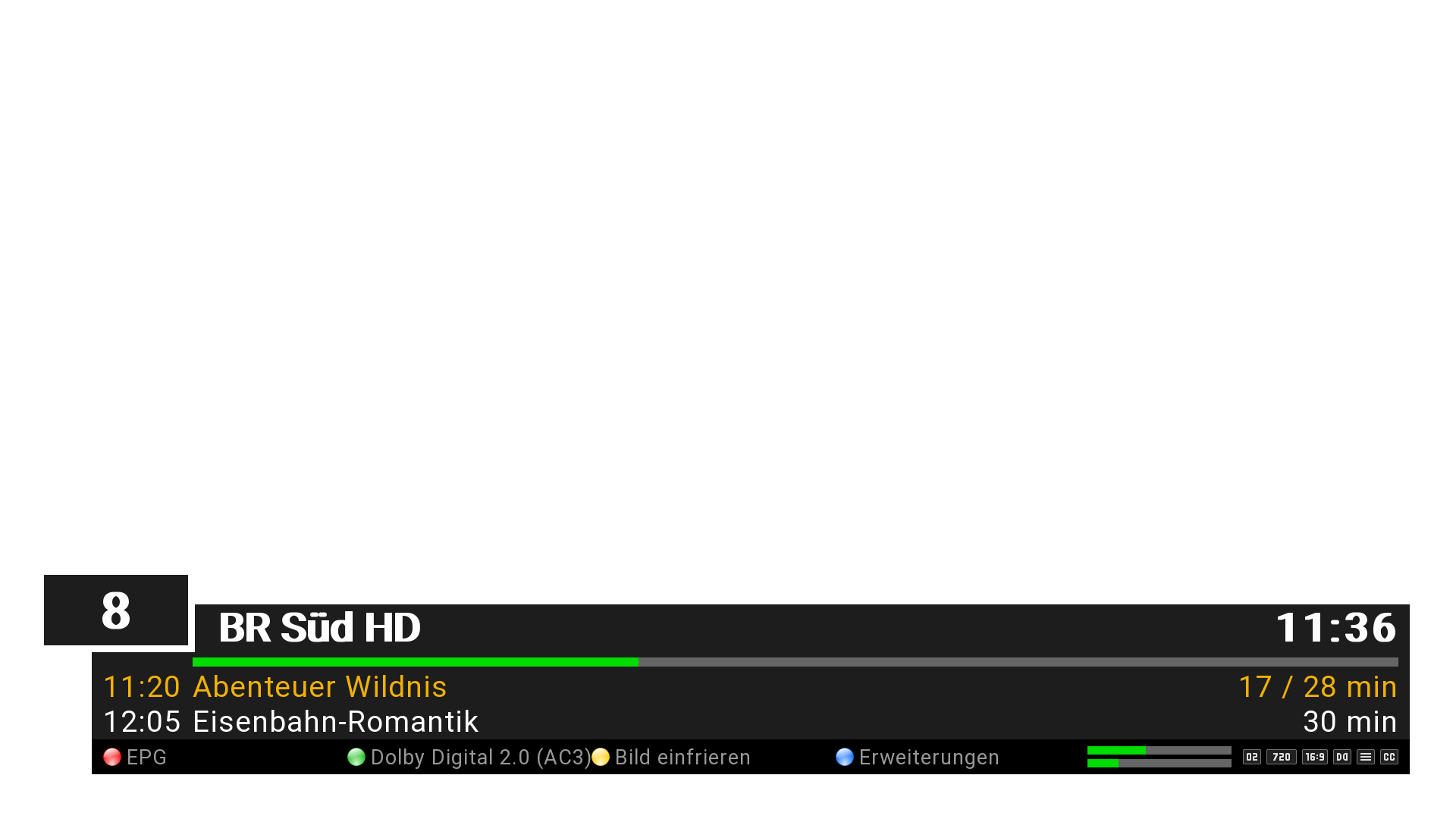

zumindest wird dir das aber auch in der infobar angezeigt .. wenn es im epg info fehlt

Bei welchem von den beiden Beispielen (grün oder orange) wird es denn jetzt richtig angezeigt??? Ich vermute im orangenen? Und das, obwohl es eigentlich falsch sein sollte?
Wenn ja, dann könnte hier der Übeltäter sein. Man müsste vermutlich aus dem
if (tags.streamContent == 2 && !tags.component.empty())
ein
if ((tags.streamContent == 2 or tags.streamContent == 4) && !tags.component.empty()) <--- Achtung! Pseudocode!
Beiträge: 3251
Has thanked: 219 times
Re: Audiospur Eigenschaften EPG Info

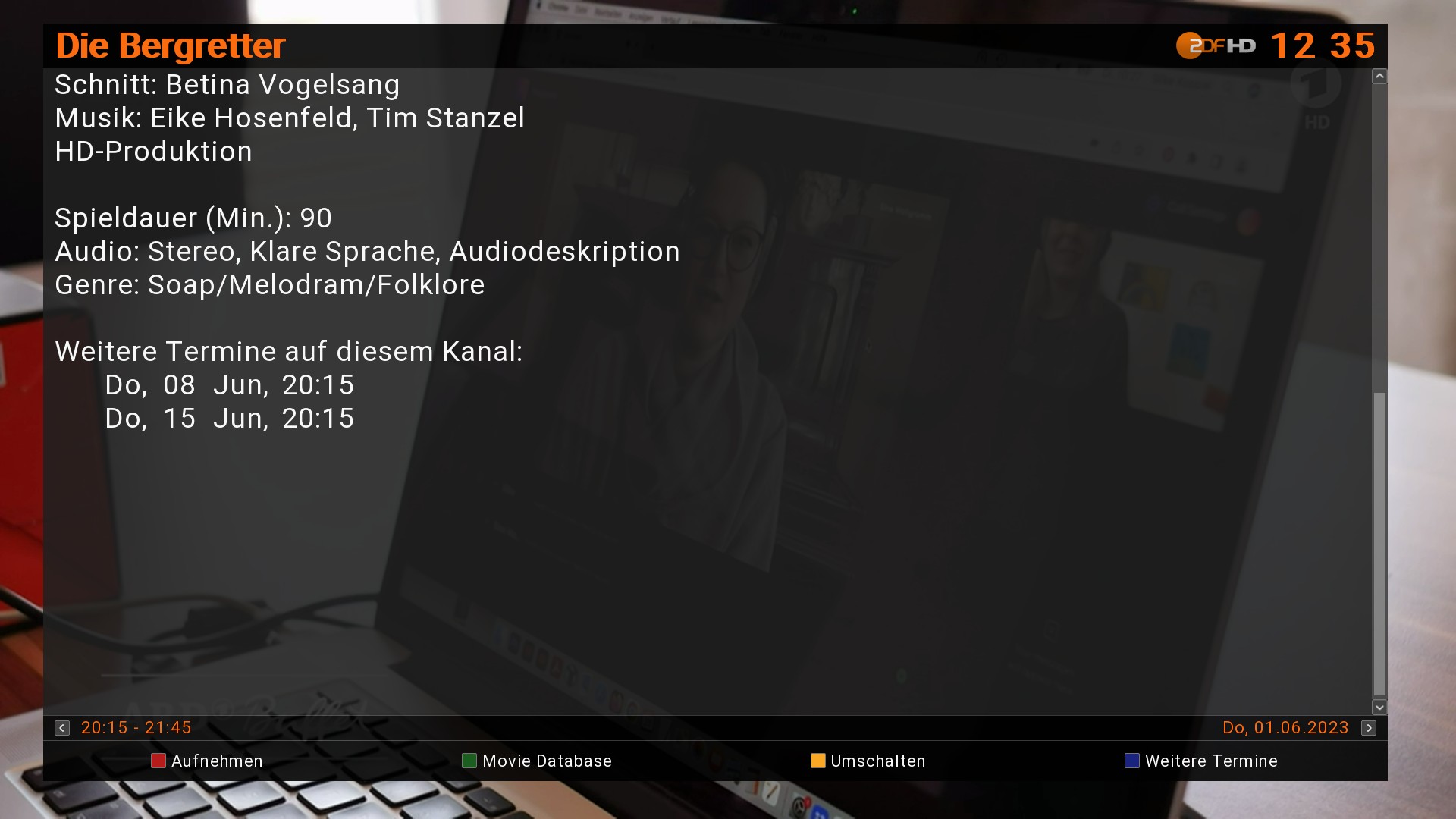

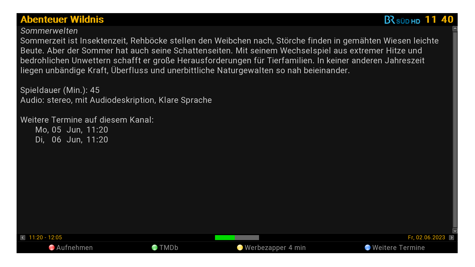

Bei allen anderen gibt es keine Anzeige der DD Tonspur.
Bei den Grün markierten Sender wird es richtig gesendet aber halt nicht angezeigt.

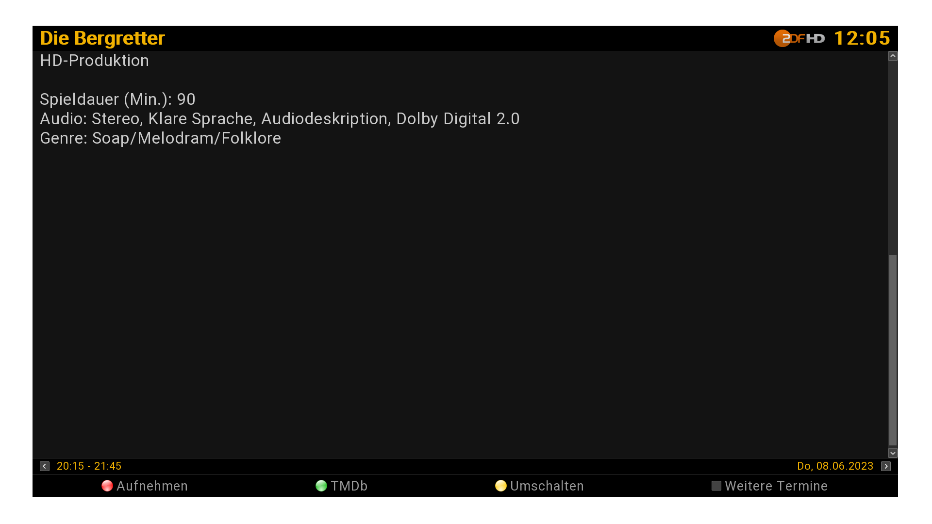

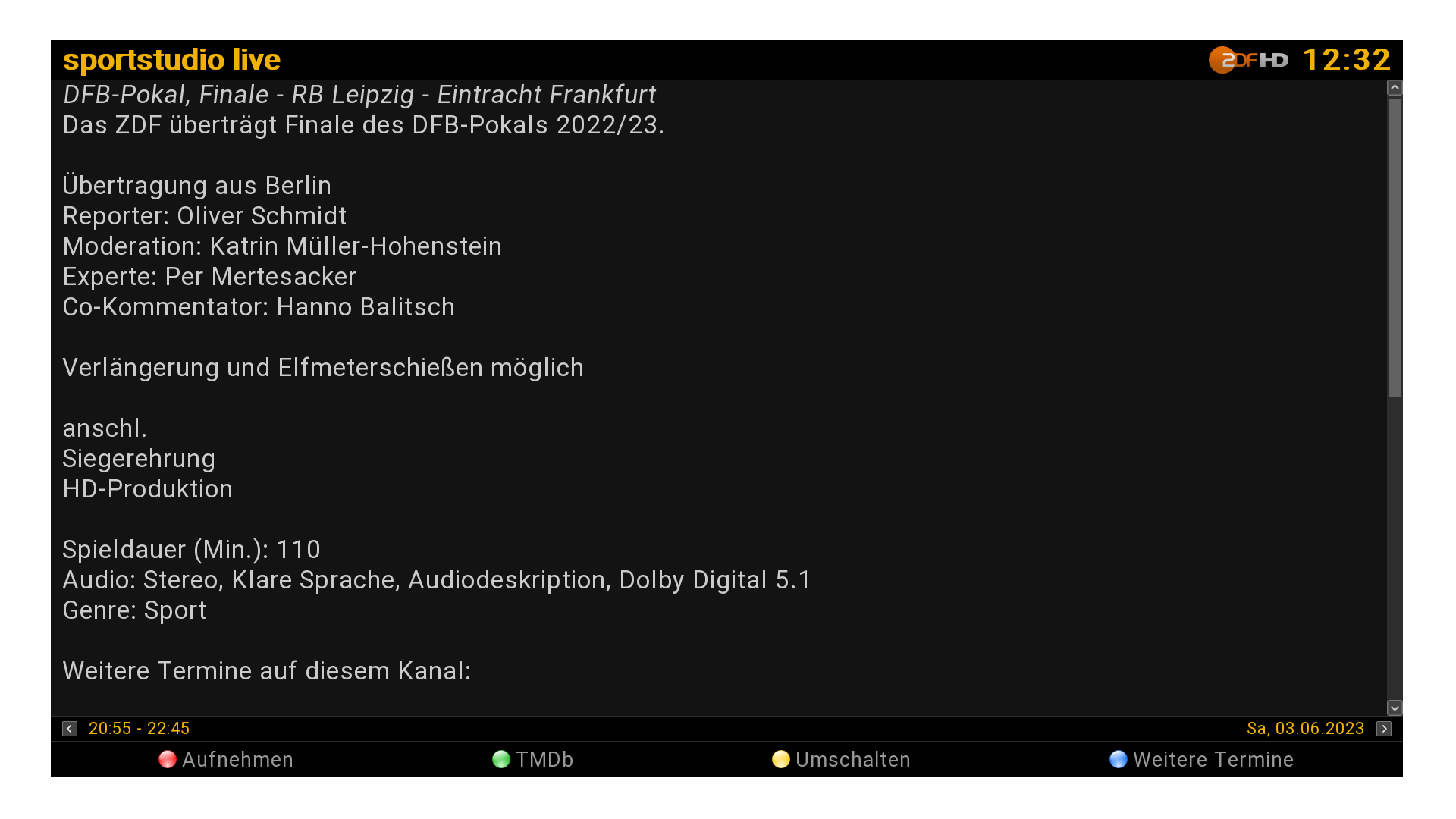

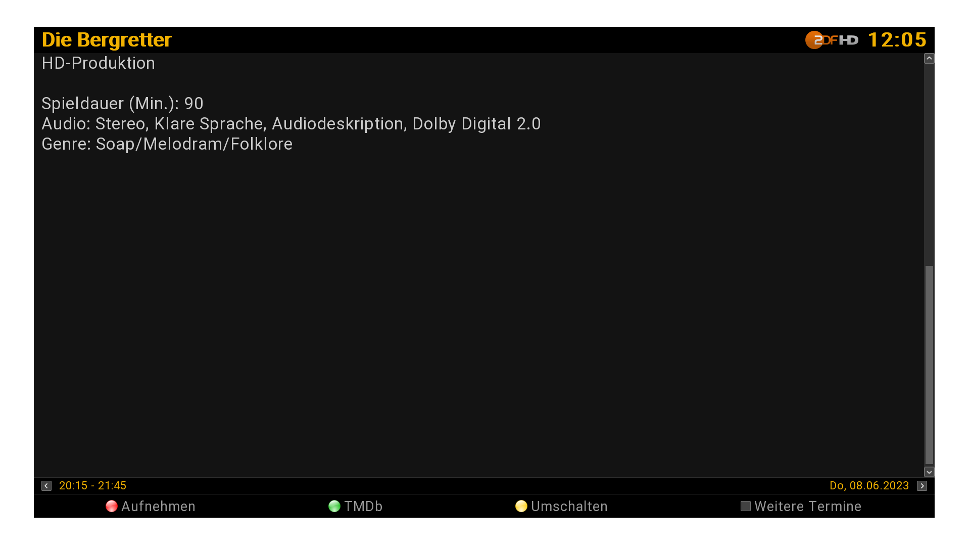

ich habe mal ddd's vorschlag übernommen .. siehe unterschied
Beiträge: 1677
Has thanked: 22 times

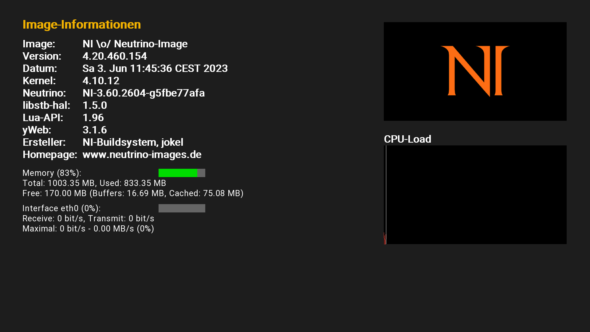

vanhofen hat meinen Vorschlag überarbeitet und eingecheckt: https://github.com/neutrino-images/ni-n ... 32d658089d
Danke.
Kann also im morgigen Nightly getestet werden, ob das das ist, was du wolltest, Gorcon. Wenn ja, dann bedank dich auch bei digfern. ;)

Es ist wohl so: die Sender, die es alt (streamContent = 2) aber damit für DD falsch senden, wurden korrekt angezeigt.
Diejenigen, die es neu (streamContent = 4) und damit korrekt senden, wurden nicht angezeigt.
Jetzt wird halt einfach beides angezeigt.
