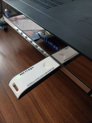

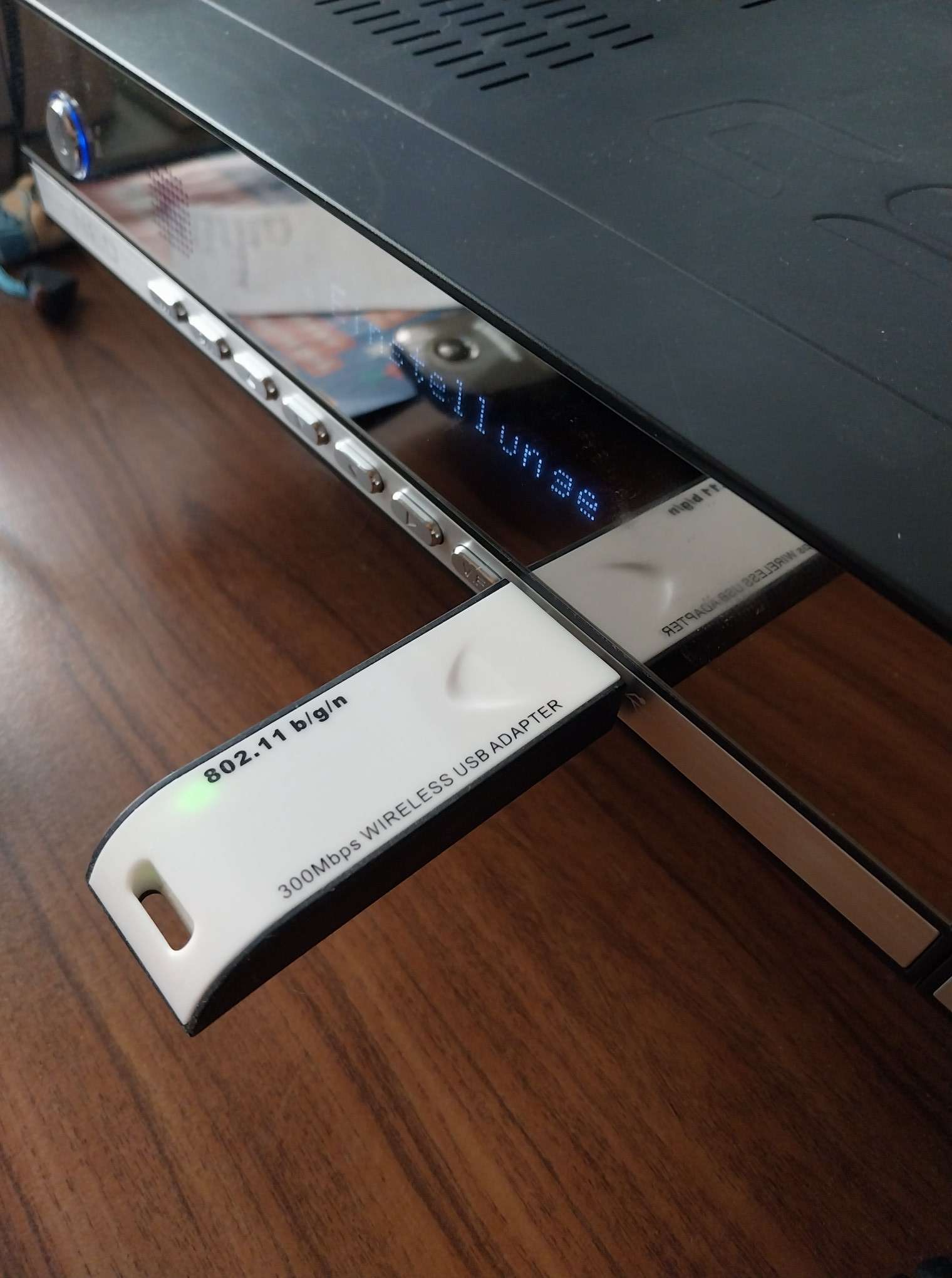

Re: Nevis Box und Wlanstick (CST)
Hab gerade meinen CST WLAN Stick probiert. Am USB an der Front tat sich bei der Neo gar nichts, hinten wurde er sofort erkannt. Von ethO auf WLAN umgestellt, Netzwerk gesucht und Passwort eingeben und online

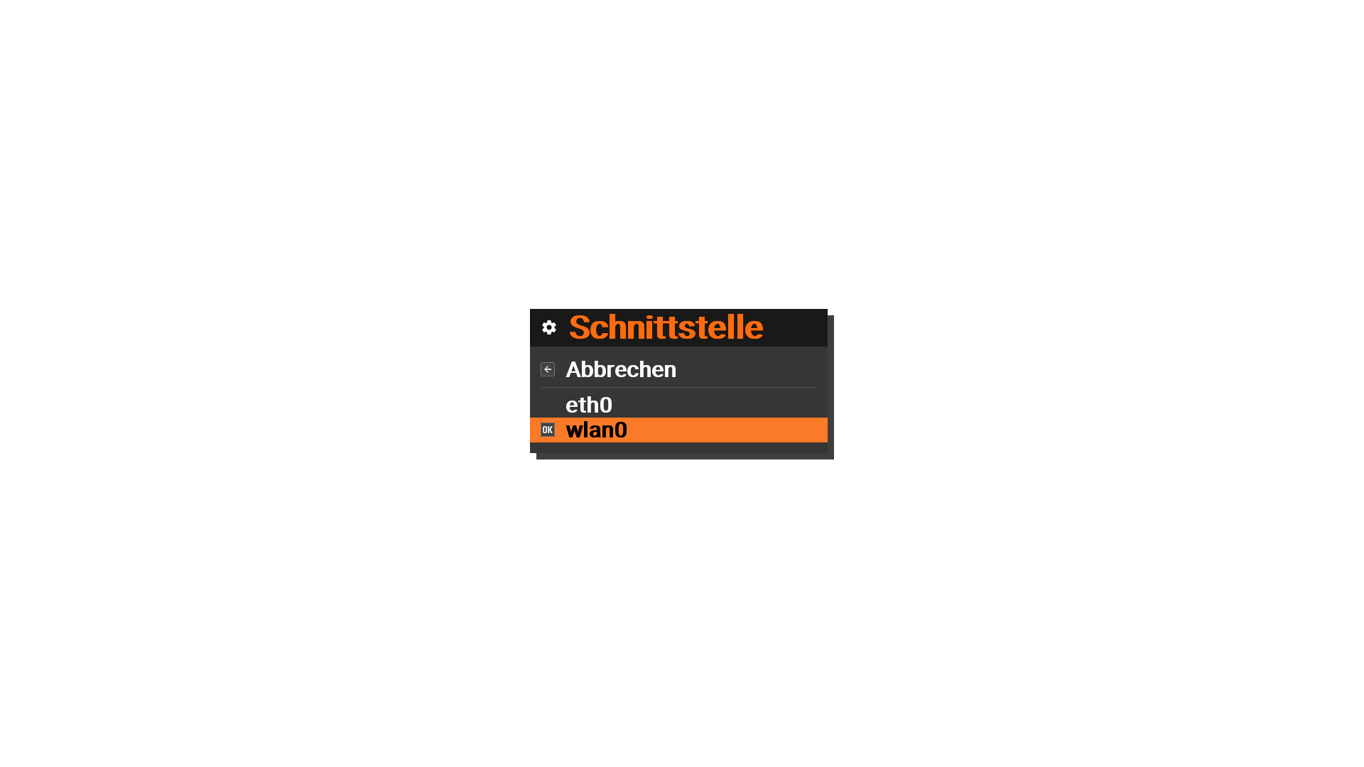

Wenn man weiß, das man den Eintrag eth0 anclicken kann und dann auf wlan umstellen muß, dann geht auch das Wlanmenü.
