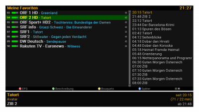

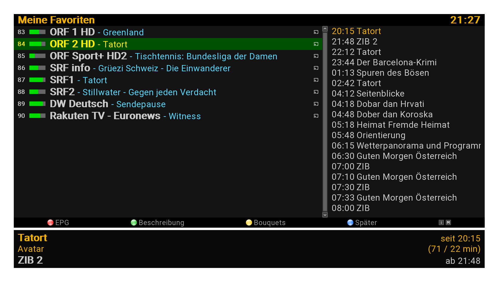

Beiträge: 3189
Has thanked: 65 times
Been thanked: 114 times

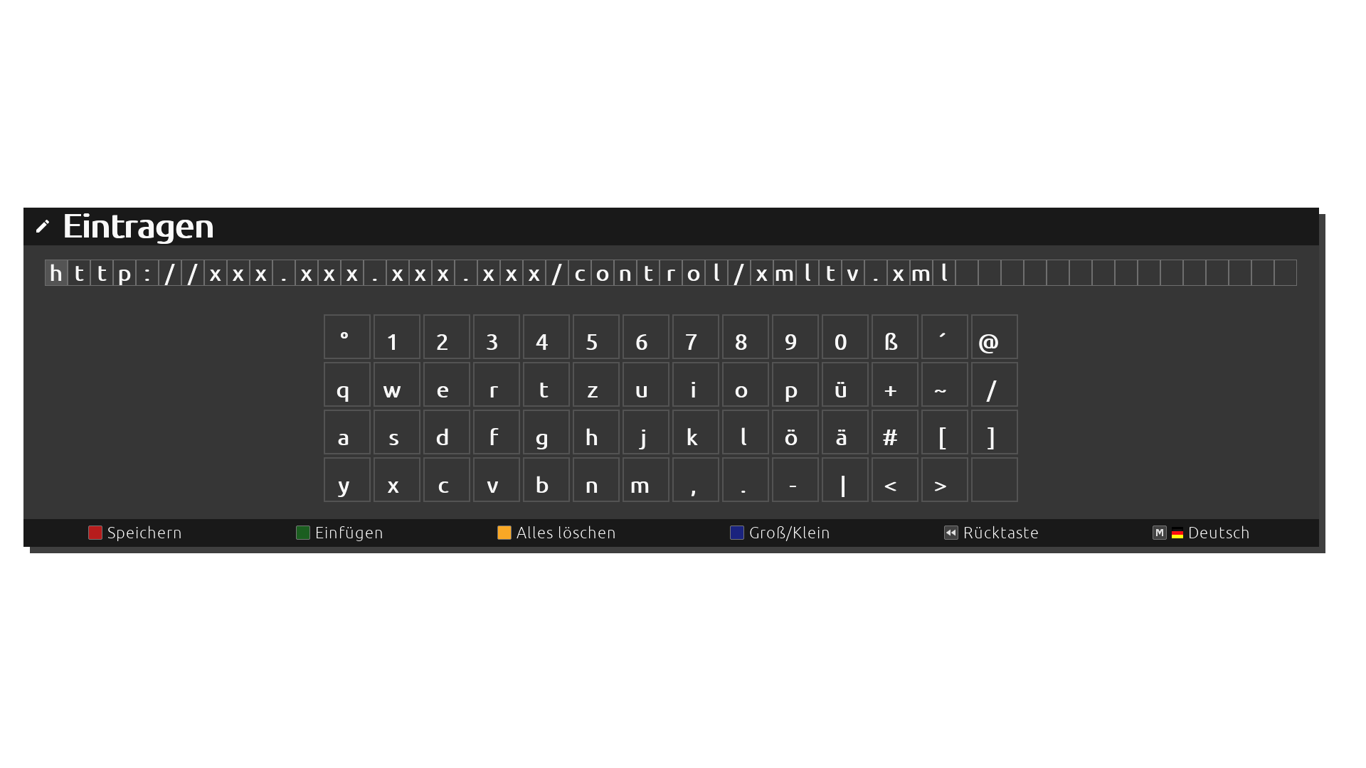

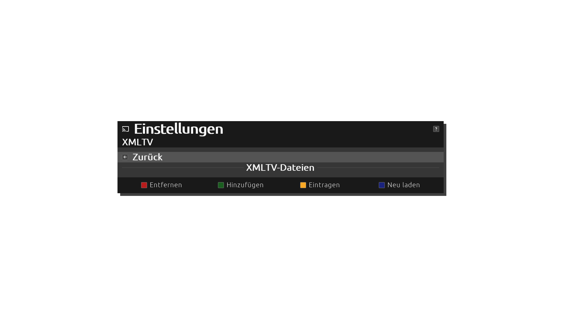

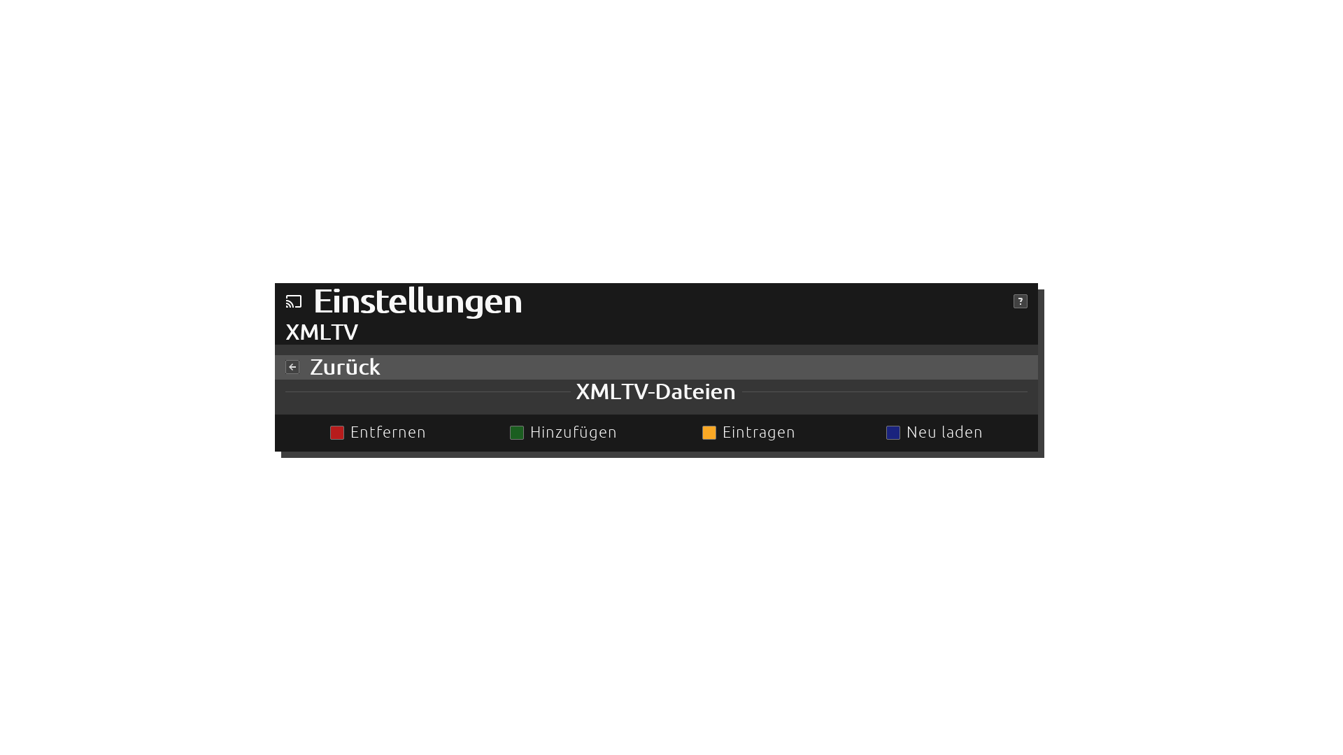

Re: EPG mit Client Box aus Sever Box auslesen

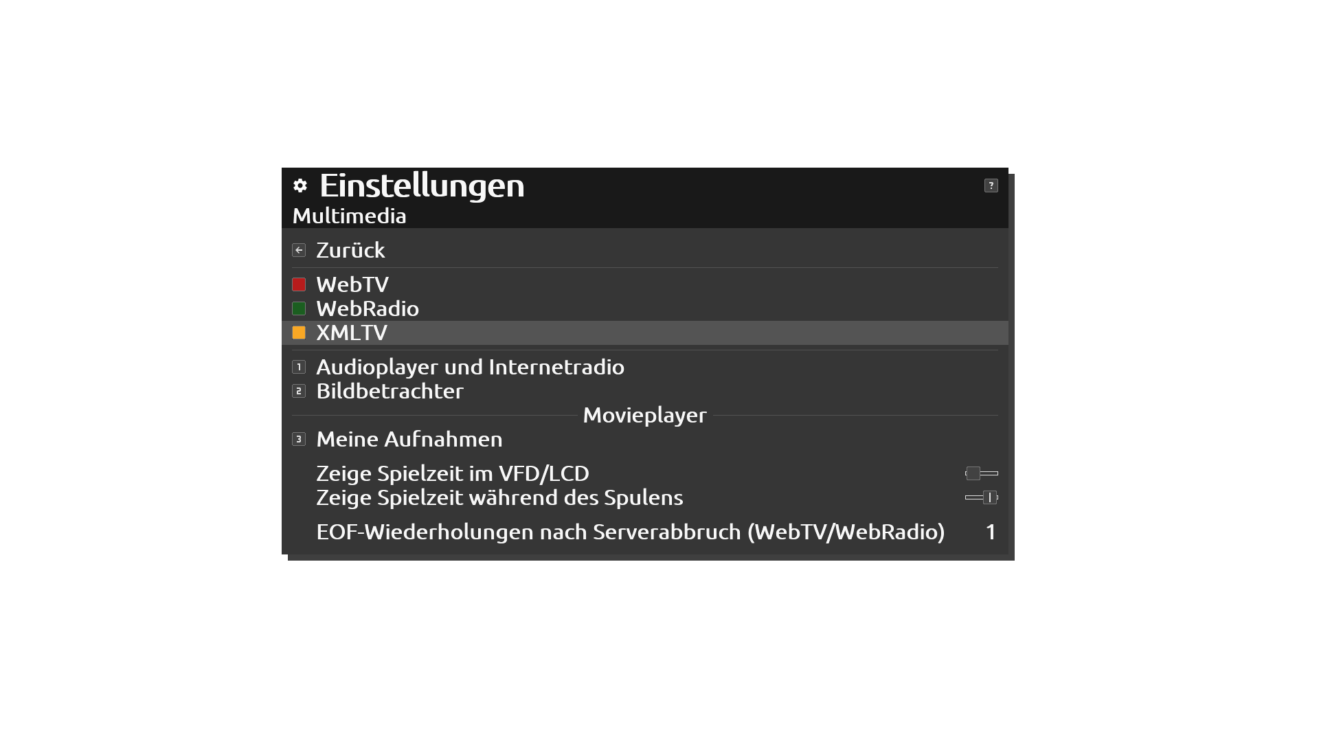

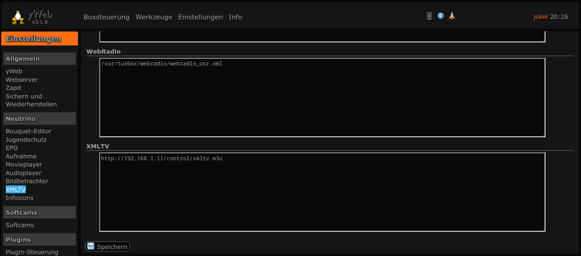

oder .. das in der client box eintragen .. unter ..
http://192.168.1.12/Y_Settings_xmltv.yhtm
via browser .. :wink:

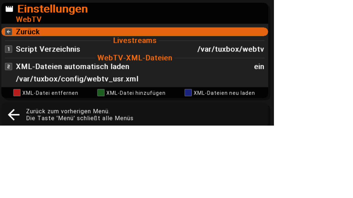

erst mal danke für eure Antworten. Ich hab vorhin als erstes eueren aktuellen snapshot eingespielt. Kann man ja mal nach 7 Jahren machen. :blush:
Der Eintrag bei xmltv hat nichts gebracht. Kein EPG im WebTV.
Der Hinweis von TangoCash mit dem Eintrag unter Webtv funktioniert. Ich bekomme dann tatsächlich alles was auf der Satbox an Bouquets vorhanden ist auf meiner Kabelbox angezeigt incl. EPG. Das ist allerdings sehr unübersichtlich und ich müßte einiges an Bouquet Arbeit verrichten.
Gibt es irgendwie auch die Möglichkeit, dass ich mir nur die EPG Infos anfordern kann für die Sender, die ich in der webtv_usr.xml eingetragen habe.
VG g5401

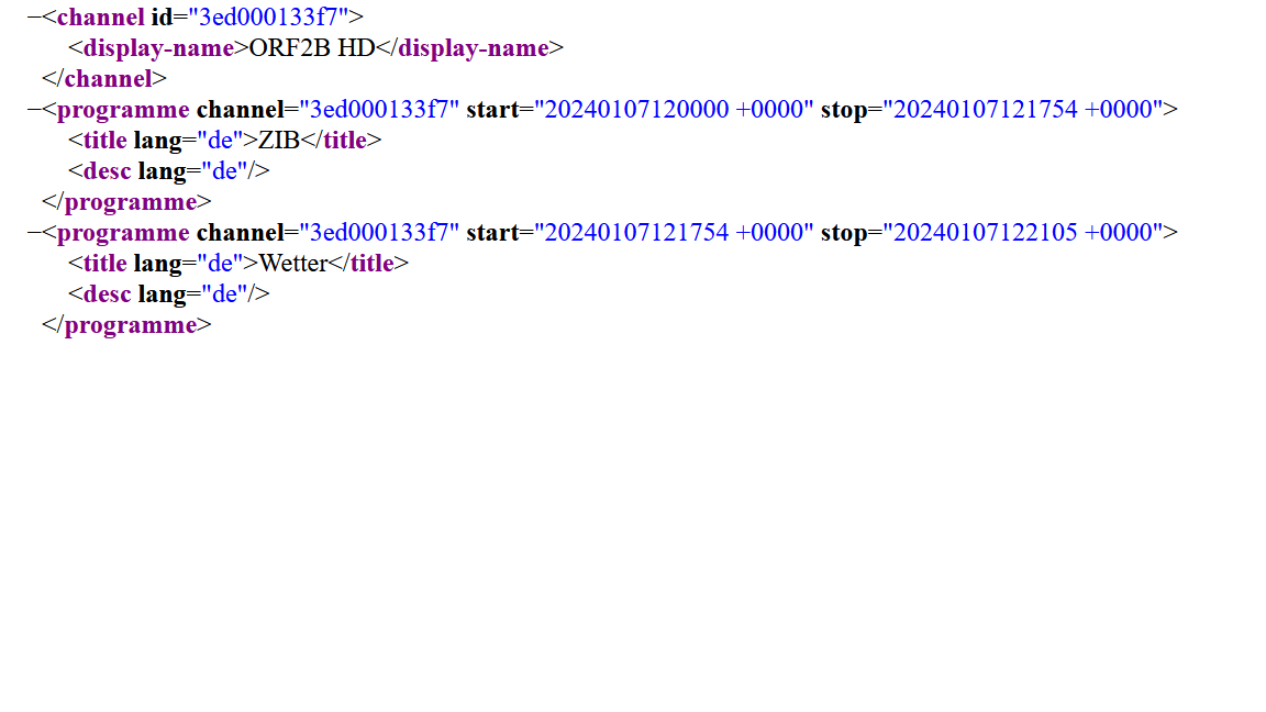

So, folgendes:
Ich hab mir die EPG Daten im Webbrowser angeschaut.

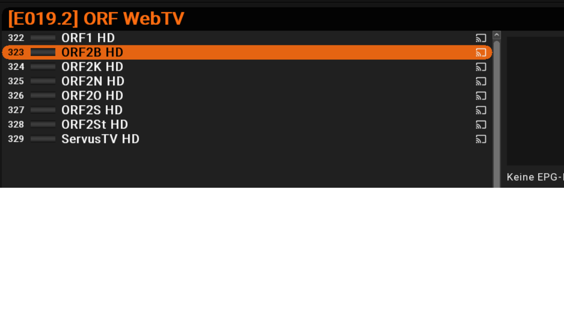

Meine Eintrag in der web_user.xml sieht so aus:
<webtv title="ORF2B HD" urlkey="0" url="http://192.168.1.11:31339/id=b0e403ed000133f7" epgid="3ed000133f7" description="ORF2 HD" genre="" />
Aber, kein EPG:
Irgendwas muß ja in der web_user nicht stimmen. und wo kann ich nachschauen ob in der Client Box auch wirklich die EPG Daten der Server Box vorliegen ?
