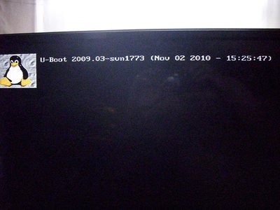

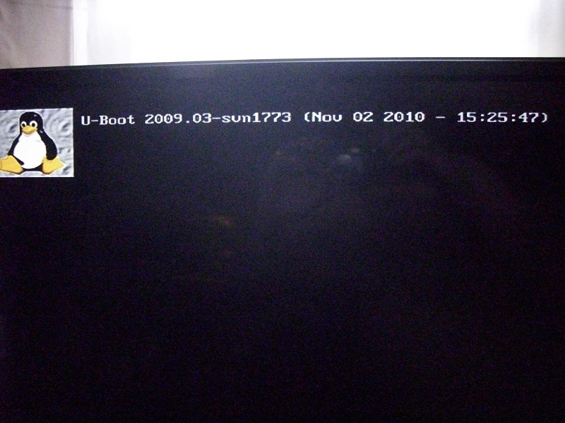

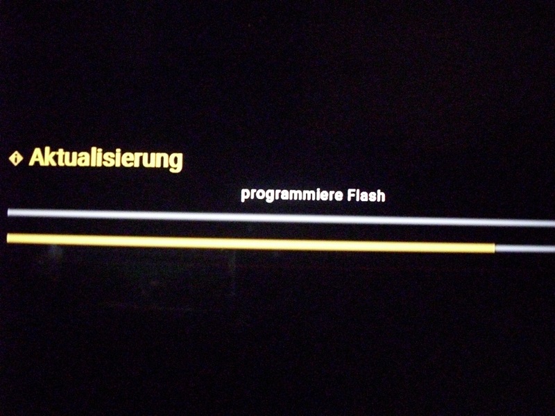

Wie schon Geschriebem habe Ich gestern wie immer per Online Flash die Box auf den Neusten stand bringen wollen.
Das Update hat normal Gestarten und ist dann stehen geblieben Sehe Bild.

Das Bild mit dem "U-Boot" kommt von CST und hat mit Neutrino nix zu tun. Ist einfach nur eine Anzeige zur Info.
