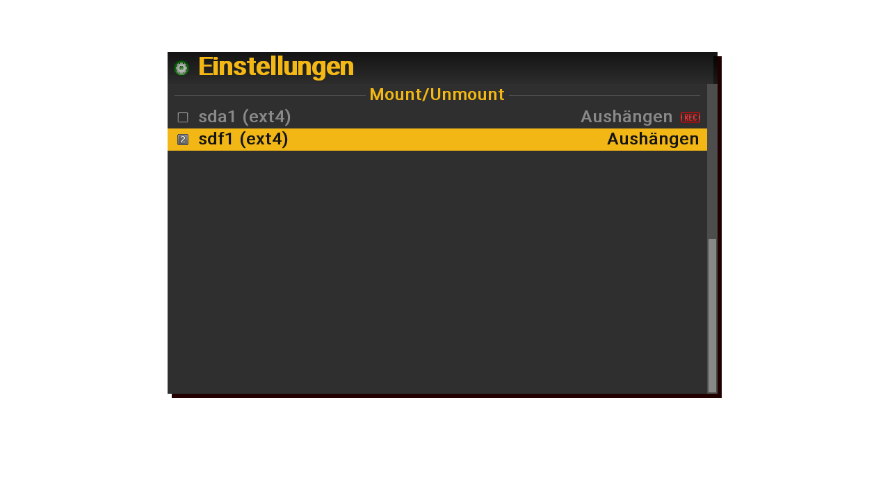

Festplatte ist intern verbaut und via SATA angeschlossen.
Hier ein Bild das die Festplatte erkannt wird , und mir im Menü auch angezeigt wird, leider Mountet die Platte aber nicht.

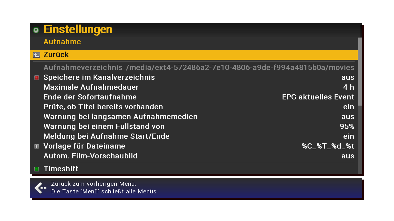

Eine Frage zu deinem Bild geht es da bei dir nicht weiter runter,wie zbs bei meinem Bild.
gruss langer

Nein bei mir geht es leider nicht weiter runter.
