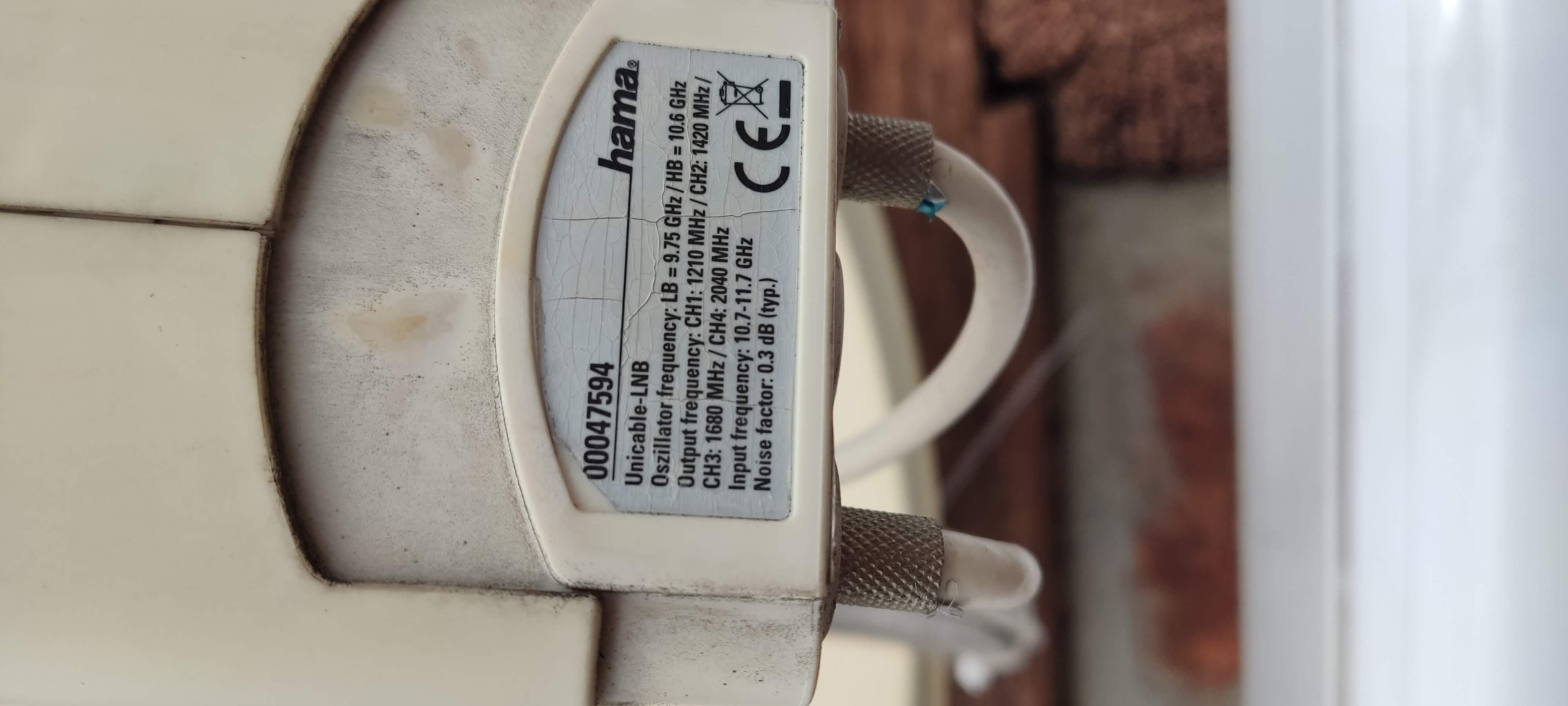

Hallo, ich habe Probleme beim Einrichten eines Unicable LNC. Wenn ich die Daten laut LNC eingebe geht nichts, wenn ich die Ch nummer ändere gehen einige Sender aber die öffentlichen gehen gar nicht. Bei meinem Fernseher mit Sat anschluß geht alles wie auf dem LNC beschrieben.
Was mache ich falsch?
Werte vom LNC:
Ch1 1210
Ch2 1420
Ch3 1680
Ch4 2024
LB 9,75 Ghz
HB 10,6 Ghz
Unicable

und da kann man jetzt nicht schreiben welches LNB es ist ?
vielleicht eines von denen dabei ? https://www.satshop-heilbronn.de/Unicab ... ungen.html
z.B. das GT-Sat Unicable-LNB. Da passt die letzte Frequenz nicht, da ich 2024 nirgends sehe mag es auch ein Schreibfehler sein ?
vielleicht mit dem reinen LNB nicht so leicht zu erkennen wie in der Liste, aber bei Linux nicht unüblich das "1=0" ist: also Channel 1 ist SCR0

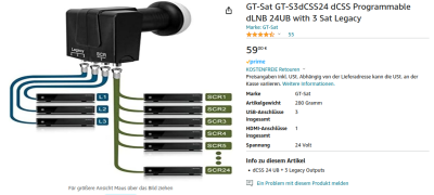

Mein Unicable LNB von GT Sat hat andere Frequenzen.
GT-Sat GT-S3dCSS24 dCSS Programmable dLNB 24UB with 3 Sat Legacy
