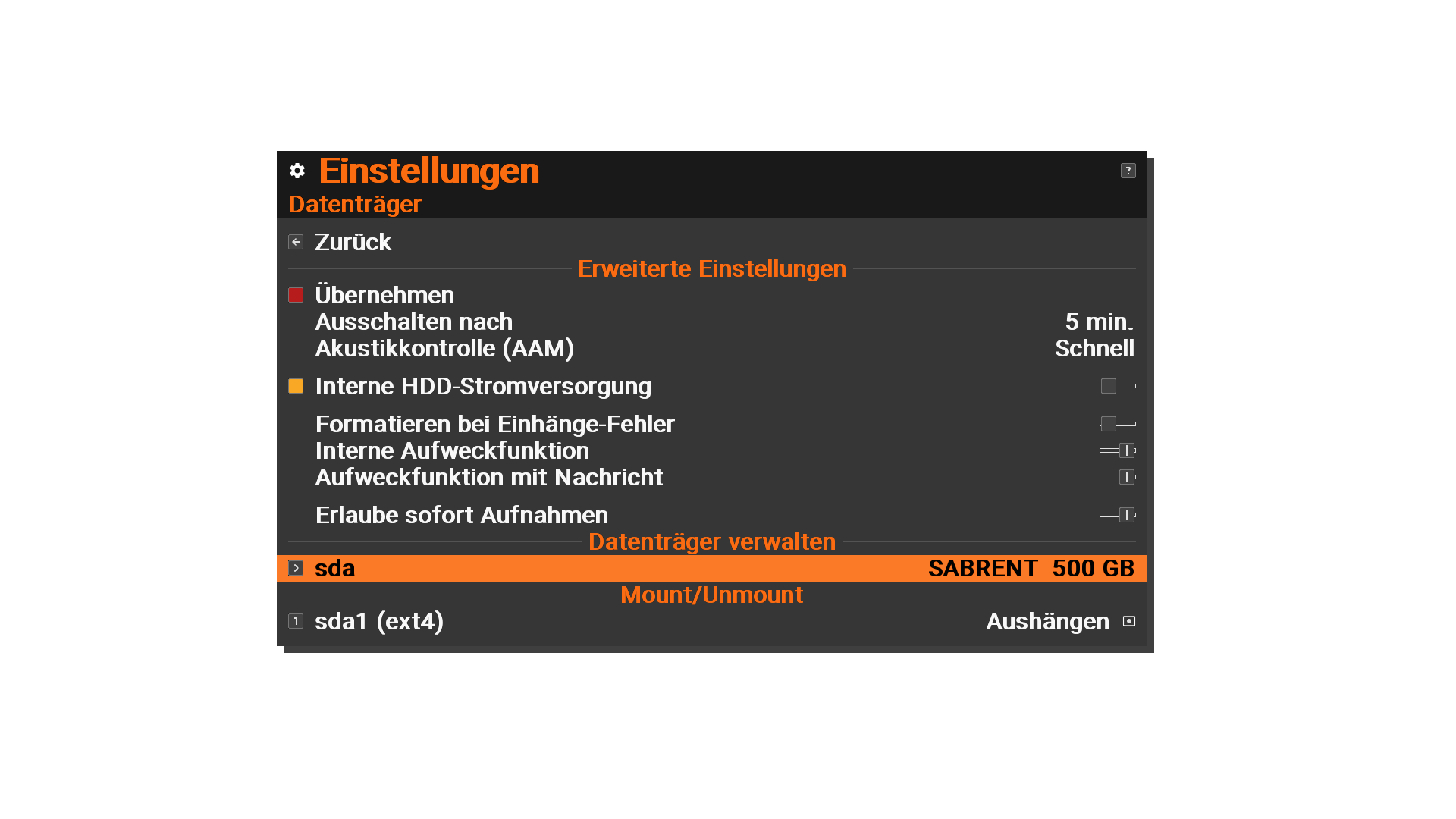

Moin
Am einfachsten über Menu --> Einstellungen --> Datenträger.
Da siehst, ob die HDD verfügbar ist und kannst auch von da aus mounten.
