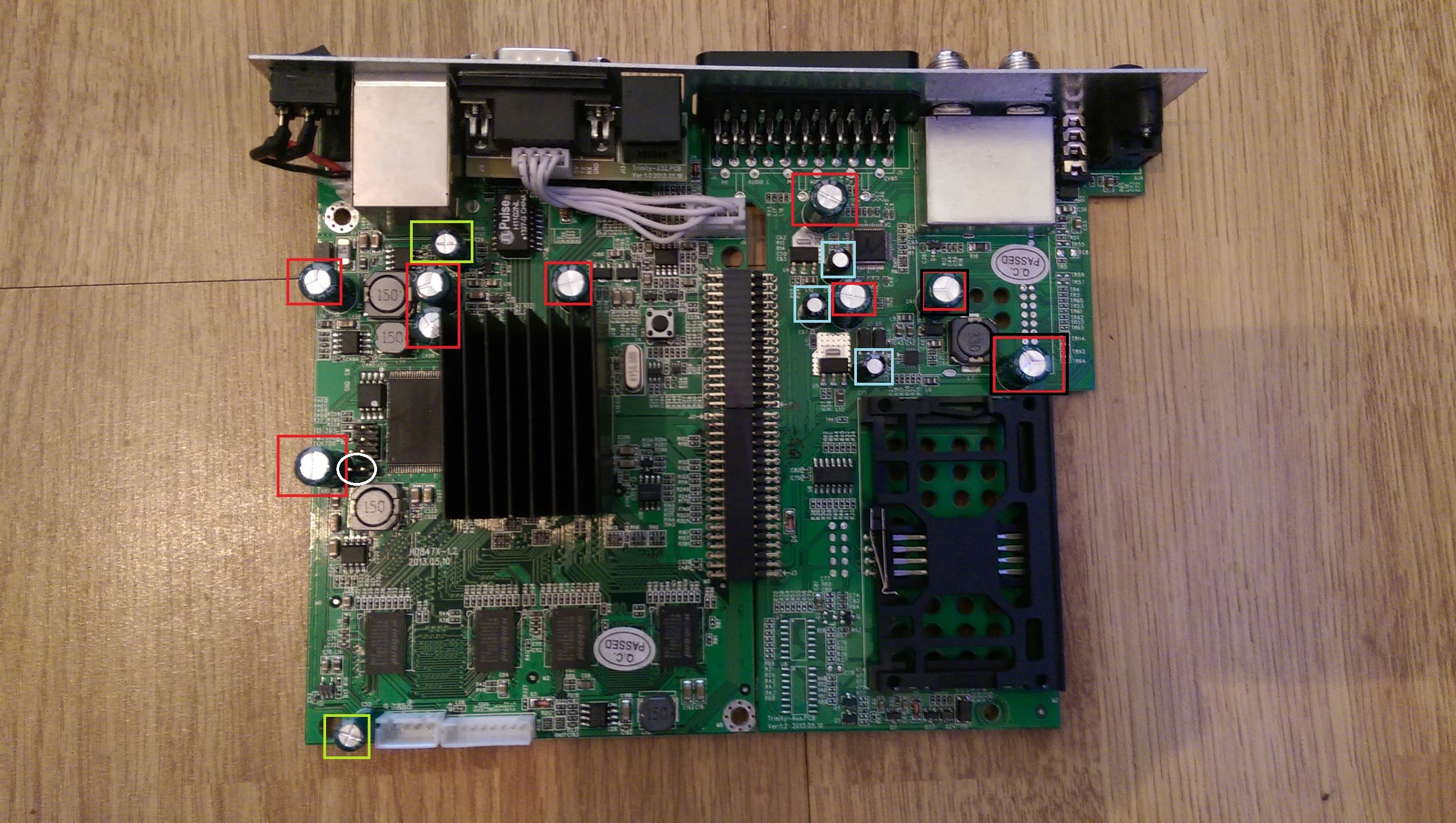

Re: Trinity V2 mit J5 Jumper Hilfe!
Hast Recht, laut Log ist das Shiner, also dann auch die Anleitung und Daten für Shiner benutzen !
http://www.neutrino-images.de/board/vie ... ?f=48&t=30
Müsste dann Jumper 5 sein....
Auf dem Bild der weiße Kreis zeigt den Jumper.
Hier evtl. auch mal lesen, betraf auch eine Trinity:
http://www.neutrino-images.de/board/vie ... f=59&t=204

Beitrag von jimmy »
ist Jumper 1
habe immer das problem meldung
SFC erase: invalid mtd device 'e0632000.flash_sfc'
'kernel' is not a number
