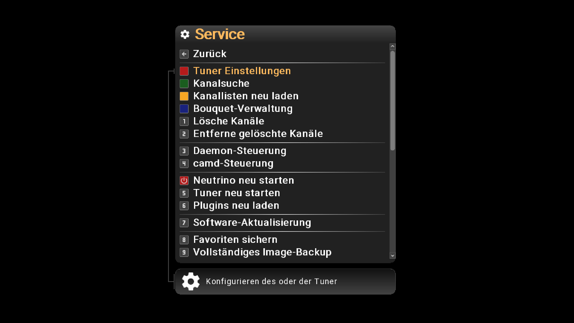

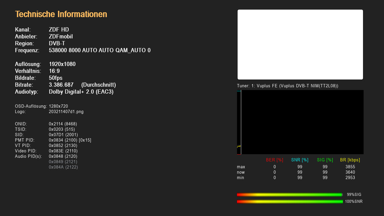

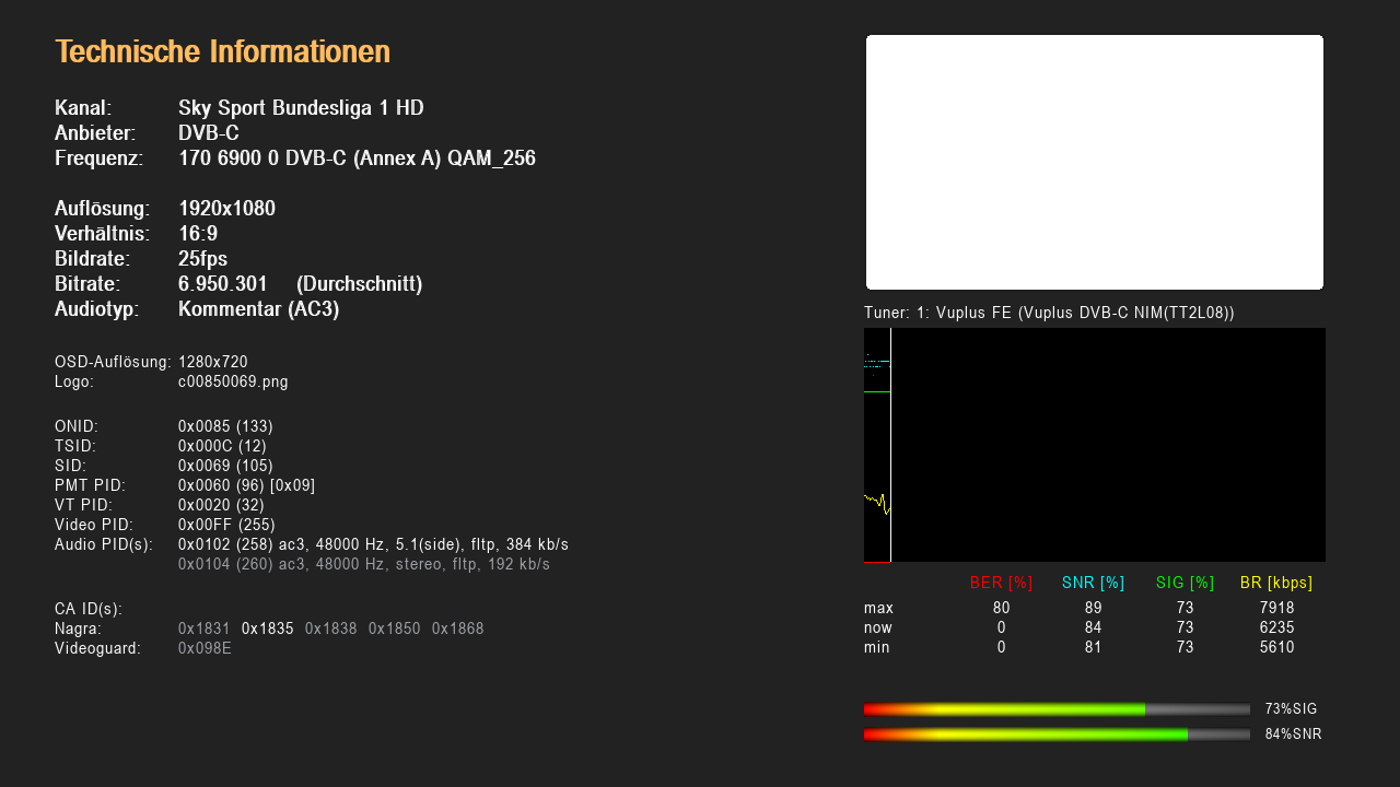

BPanther hat geschrieben: Sa 14. Dez 2019, 11:05 Nur die Freigabe des Menüs ist im DDT-GIT, mehr derzeit noch nicht, da ich noch einige Tests dazu mache.
ich habe es mir auch mal erlaubt zu testen :cold_sweat:
mit dem Switch kann ich bei der VU+ Zero 4K zwischen DVB-C und DVB-T umschalten und habe auch ob DVB-C oder DVB-T gleich ein Bild
also könnte man es so wie es ist komplett ins Git übernehmen ?

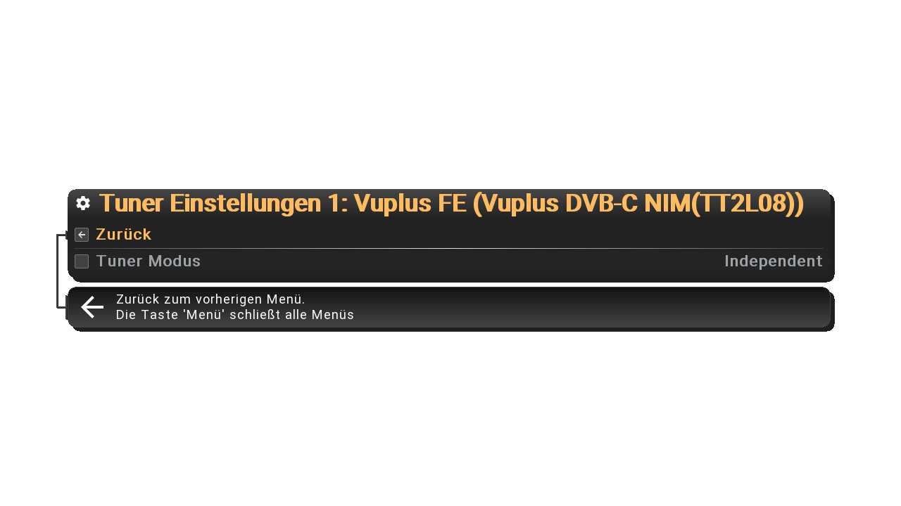

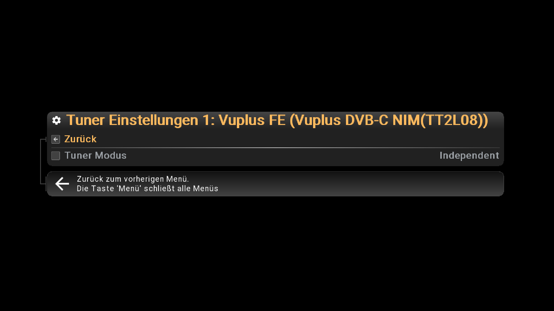

Re: VU+ Zero 4K DVB-T2 kein Tuner verfügbar
Jetzt sind die Tuner Einstellungen auch im NI bei der VU+ Zero 4K zu sehen nur halt ohne Funktion man kann keinen anderen Tuner wählen.
Klar, weil ich das auch nur so bisher ins DDT-GIT eingcheckt habe. Der Rest kommt erst später nach ausführlichen Tests mit rein, dann wird auch NI das sicherlich wieder übernehmen wie auch das andere zuvor. Ich muß dazu meine Duo4K nochmal zerlegen und den C/T-FBC-Tuner noch neben dem einfachen C-Tuner verbauen, um zu sehen, ob die Unterscheidung "normal C" und "Hybrid" auch dann noch funktioniert. Ich will da nichts halbes oder instabiles ins GIT packen, das passiert schon oft genug. Die derzeitige neue Funktion von heute Abend bei mir im Testimage scheint auch stabil zu sein, braucht aber wie gesagt noch einige Tests. Von daher, abwarten... Irgendwann wird vielleicht auch NI das können...
