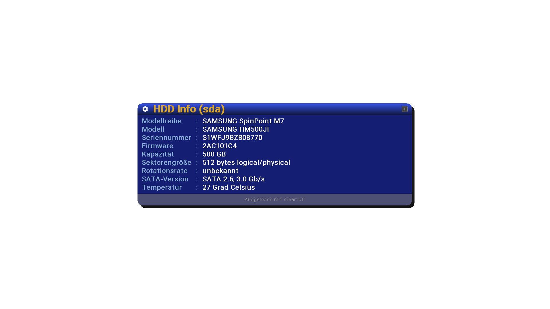

seit gestern wird meine 500gb festplatte, voll mit aufnahmen und imagesicherungen (ext4), von meiner h7s box beim start nicht mehr gemountet.
die platte wird, wie im screenshot zu sehen, erkannt....ich kann jedoch auf keinerlei daten zugreifen (verzeichnis media ist leer)....

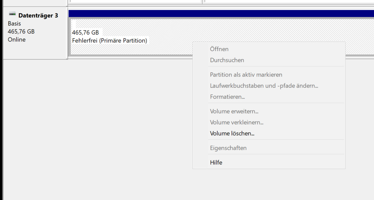

gleiches verhalten zeigt die platte an einem windows bzw. ios-rechner!
zum auslesen meiner ext-4 linuxplatten am windowsrechner benuzte ich eine software (Linux File Systems for Windows by Paragon Software).....auch hiermit wird die platte nicht mehr gemountet.
ich vermute stark, dass ein defekt der hdd vorliegt .....evtl. hat ja jemand von euch noch einen rat.
dank im voraus
hier noch ein screenshot aus dem windows-diskmanager.
die platte wird angezeigt.....jegliche kontextmenü-optionen sind aber ausgegraut.

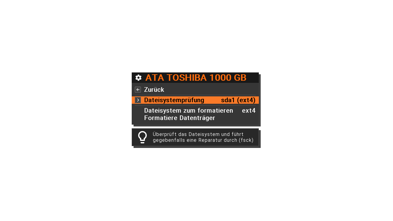

Wäre es nicht praktisch wenn man wie bei der D-Box2 eine Möglichkeit hätte die Platte direkt überprüfen zu können?
Bei mir habe ich oft das Filme mit Laufzeit 0:00 angezeigt werden, erst wenn ich diese starte wird die Laufzeit angezeigt. Markierungen setzen geht auch nicht mehr. Ich denke da hat die Platte auch einen zuordnungsfehler.
Beiträge: 1077
Re: Festplatte / HDD ext4 wird nicht gemountet GELÖST
Man hat doch die Möglichkeit zu prüfen,
bei großen Fehlern oder Erkennungsproblemen hilft allerdings nur das manuelle Prüfen per Telnet.
Beiträge: 3210
Has thanked: 194 times
Been thanked: 55 times
Uppss... ich habe das letztens gesucht und nicht gefunden.
