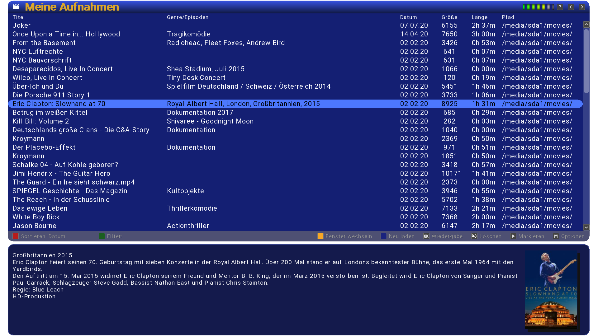

seit gestern wird meine 500gb festplatte, voll mit aufnahmen und imagesicherungen (ext4), von meiner h7s box beim start nicht mehr gemountet.
die platte wird, wie im screenshot zu sehen, erkannt....ich kann jedoch auf keinerlei daten zugreifen (verzeichnis media ist leer)....

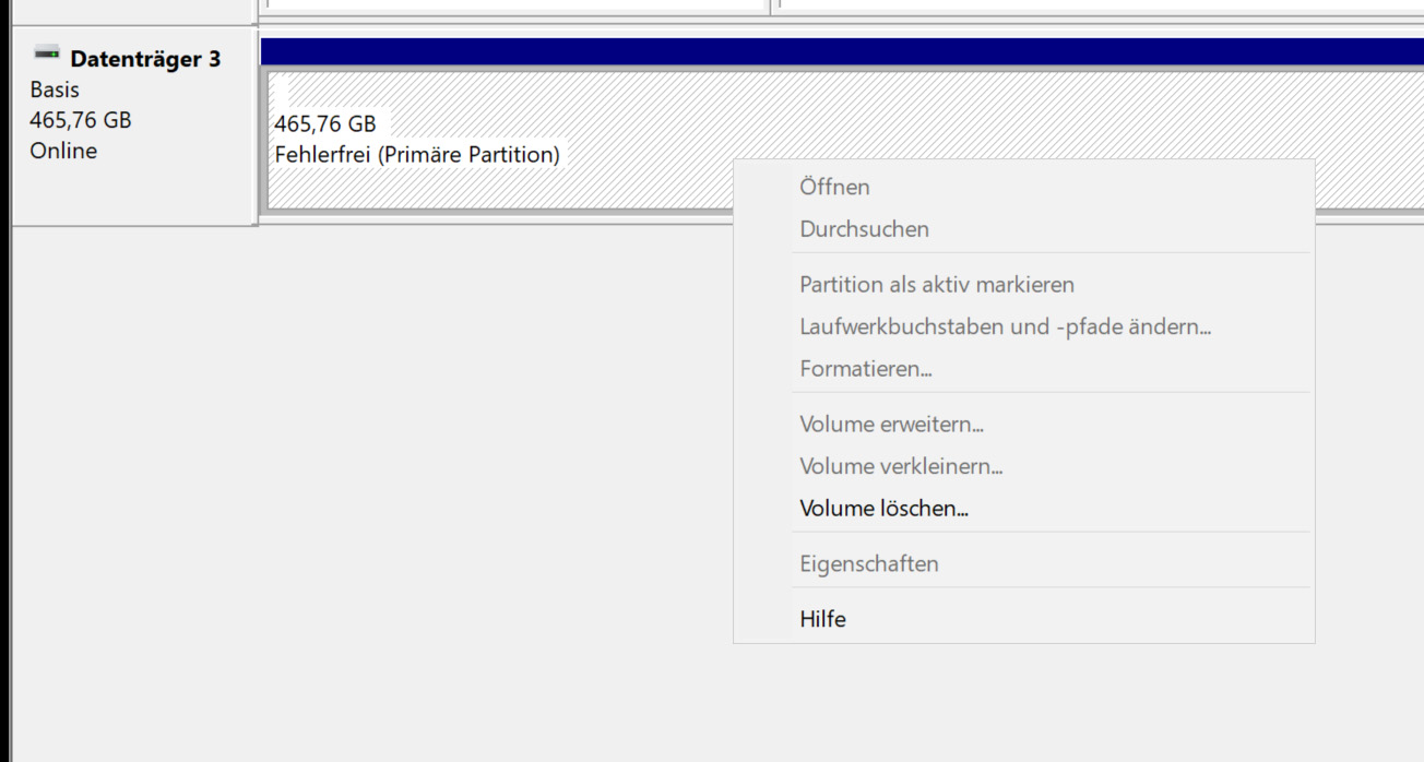

dank im voraus hier noch ein screenshot aus dem windows-diskmanager.
die platte wird angezeigt.....jegliche kontextmenü-optionen sind aber ausgegraut.
