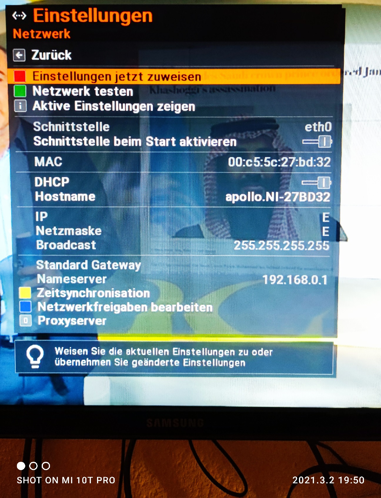

Hallo Zusammen,
ich habe eine Tank mit einem Netzwerk Problem.
Nach dem ersten Start bezieht sie automatisch keine IP, sondern es ist ein Buchstabe zu sehen entweder ein F oder ein E.
Erst nachdem ich Manuell im Netzwerk auf Einstellungen jetzt zuweisen gehe wird die IP Automatisch bezogen und ei IP ist da und die Box ist ansprechbar.
Wie bekomme ich diesen Fehler weg ?
Habe jetzt mal auf die 4er Version geupdatet Fehler ist immer noch da.
Liebe Grüße
Star Surfer
Beiträge: 3066
Has thanked: 36 times
Been thanked: 65 times
Re: Seltsame Netzwerkeinstellungen
Standard-Gateway fehlt. Das kann nicht klappen. Schau mal bitte, ob du in /etc/network/interfaces noch alte WLAN-Einträge stehen hast. Wenn ja, lösche die. Die Datei sollte per default so aussehen:

Hallo vanhofen genau so sieht die Datei bei mir aus.
Der Standard Gateway kommt ebenfalls erst dann wenn ich auf Einstellungen jetzt zuweisen klicke. :-/

Hallo Zusammen,
Vielen Vielen Dank für die zahlreichen antworten.
Also wenn ich die TANK auf MAnuelle IP einestelle dann behält sie die Daten und alles sieht super aus und verbindet sich sofort. Stelle ich sie auf DHCP passiert wieder das gleiche Szenario.

Das spricht auf den ersten Blick tatsächlich für ein Timing-Problem bezüglich der Vereinbarung des Linkspeeds. Denn eine Neo2 kann ja nur 100MBit/s, während eine Tank 1000Mbit/s könnte. Ich habe eben mal auf meiner Zgemma per dmesg nachgesehen, und dort wird die Netzwerkschnittstelle erst relativ spät konfiguriert:
[   12.163601] f0b00000.etherne:01: Broadcom BCM7439 (2) PHY revision: 0x10, patch: 1
[   12.166036] bcmgenet f0b00000.ethernet: configuring instance for internal PHY
[   15.646019] bcmgenet f0b00000.ethernet eth0: Link is Up - 1Gbps/Full - flow control rx/tx
Wenn jetzt der DHCP Request ausgelöst würde, bevor die Ethernet-Schnittstelle fertig initialisiert ist, liefe er ins Leere. Das Problem erinnert mich an die Zeiten, in denen man eine DBOX2, welche ja nur eine 10MBit/s Schnittstelle hat, mit einem Fremdimage flashen wollte. Damals gab es das Problem, daß die Vereinbarung des Linkspeeds, wenn man eine 10/100 Mbit Kombikarte im PC hatte, zu lange dauerte, so daß der RARP-Request der DBOX2 versandete.
Ich würde mal probieren, in der Datei /etc/init.d/networking vor dem ifup mal ein "sleep" von einigen Sekunden einzufügen, um dem Ehternet-Treiber gegebenenfalls mehr Zeit zu geben, den Linkspeed zu vereinbaren, bevor der DHCP-Request raus geht.
