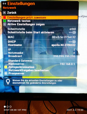

Hallo Zusammen,
ich habe eine Tank mit einem Netzwerk Problem.
Nach dem ersten Start bezieht sie automatisch keine IP, sondern es ist ein Buchstabe zu sehen entweder ein F oder ein E.
Erst nachdem ich Manuell im Netzwerk auf Einstellungen jetzt zuweisen gehe wird die IP Automatisch bezogen und ei IP ist da und die Box ist ansprechbar.
Wie bekomme ich diesen Fehler weg ?
Habe jetzt mal auf die 4er Version geupdatet Fehler ist immer noch da.
Liebe Grüße
Star Surfer
Liebe Grüße
Star Surfer

Hallo vanhofen genau so sieht die Datei bei mir aus.
Der Standard Gateway kommt ebenfalls erst dann wenn ich auf Einstellungen jetzt zuweisen klicke. :-/

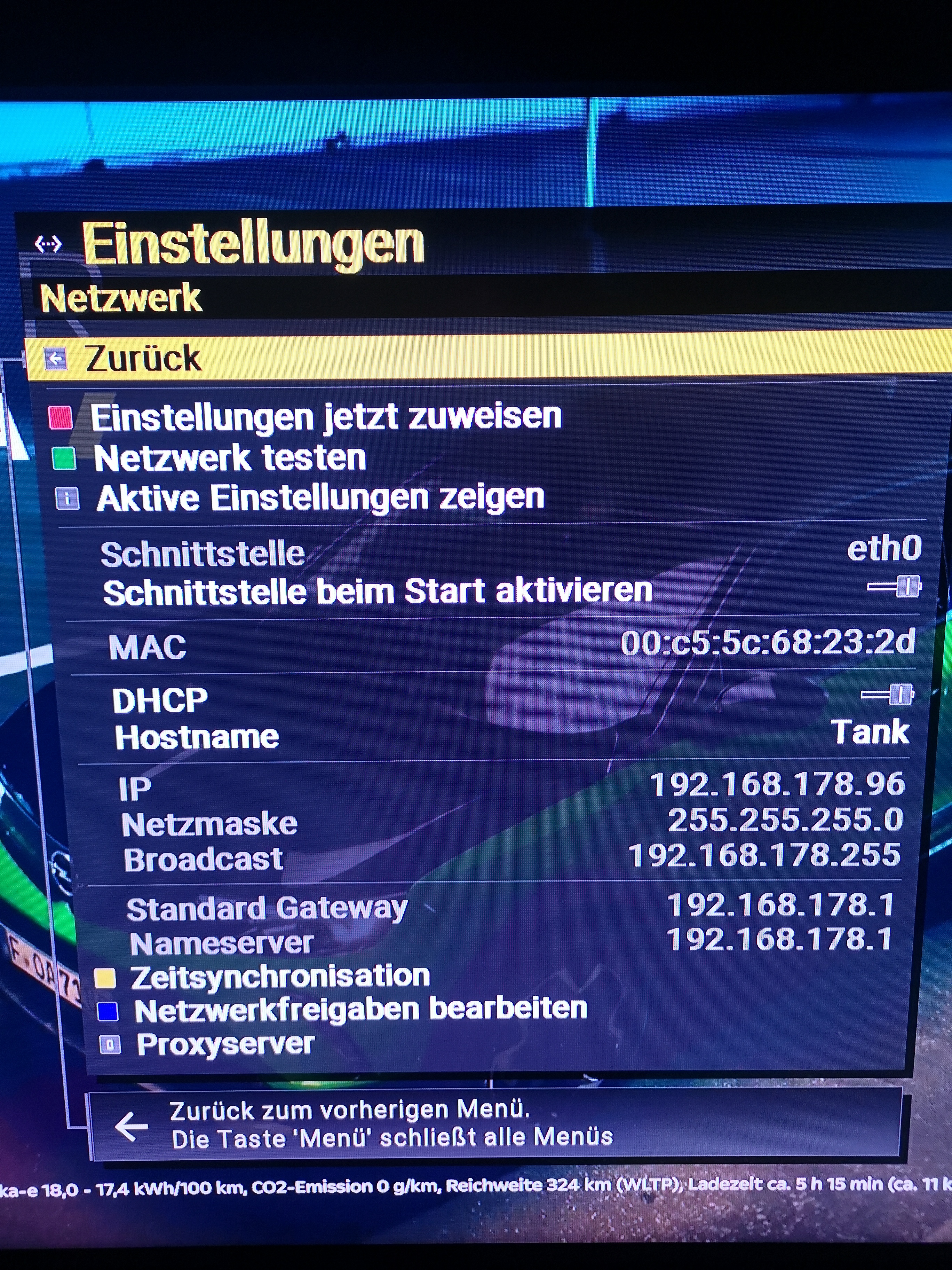

Re: Seltsame Netzwerkeinstellungen
Tank an Fritzbox. DHCP gibt eine andere IP als ich sonst manuell eingestellt habe aber sonst ist alles okay.
