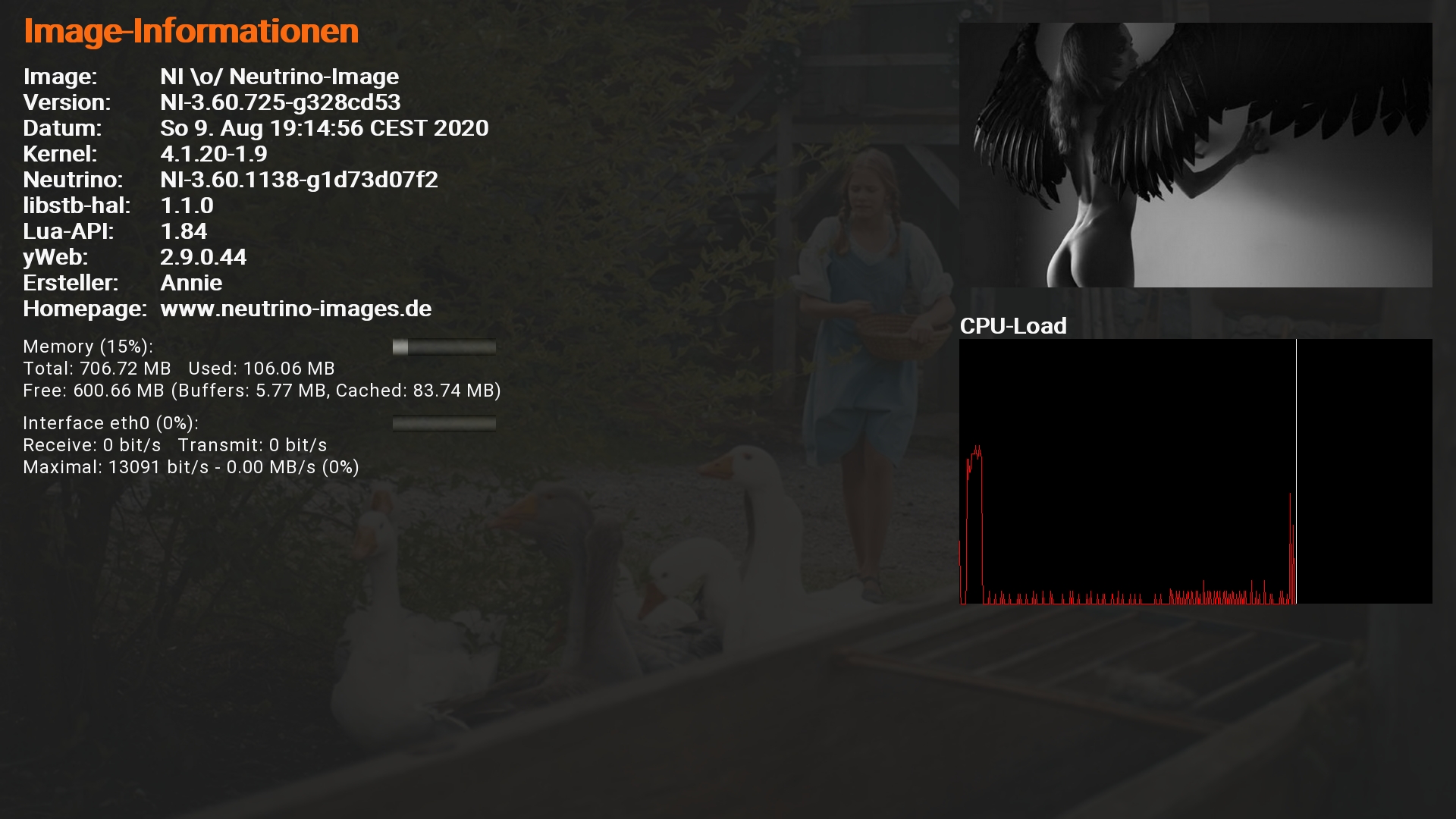

Ich kann auch versuchen mal das Image zu flashen ab dem es nicht mehr funktioniert, dann sollte es doch möglich sein den Fehler etwas einzukreisen, oder?

Ja natürlich weis ich welches diesen Bug nicht hat, das nutze ich ja in der zweiten Bank.
Ich hatte auch mal selbst eins compiliert (wegen Tunertreiber Änderungen) das lief auch. muss ich mal schauen ob ich das noch habe.- Don de Deckelwech
