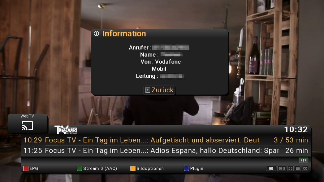

das Fritz Monitor Popup bei eingehenden Anrufen funktioniert bei mir nicht mehr seit den 4.10 er Nightlys.
Wenn ich die Bank mit dem Nightly vom 18.08 4.0.200 starte, funktioniert alles wieder tadellos.
Gab es da eine Änderung?
Beste Grüße

Habe das Problem eben nachvollziehen können. Im Image vom 29.08 funktionierte die Einblendung noch.

kann auch ich bestätigen es POP`t nicht mehr mit aktuellen image September keine Anrufer Meldung mehr kein Popup Fenster
gehe ich zurück auf image von August POP`t es wieder

ich habe gerade mit aktuellen Image getestet aber weder Neutrino Nachrichtentyp Popup (popup) oder Message (nmsg) gehen Schade.
Beiträge: 3166
Has thanked: 61 times
Been thanked: 99 times
Re: Fritz Monitor Popup Problem Nightlys 4.10
Hab ich voll vajessen. Ist ab morgen gefixt.
Danke für die Hartnäckigkeit. :slight_smile:

mit aktuellen image funktioniert Popup Fenster bei Anrufen einwandfrei
popup --- Fenster popt auf und schließt von allein
nmsg --- mußt du mit der FB mit OK schließen
