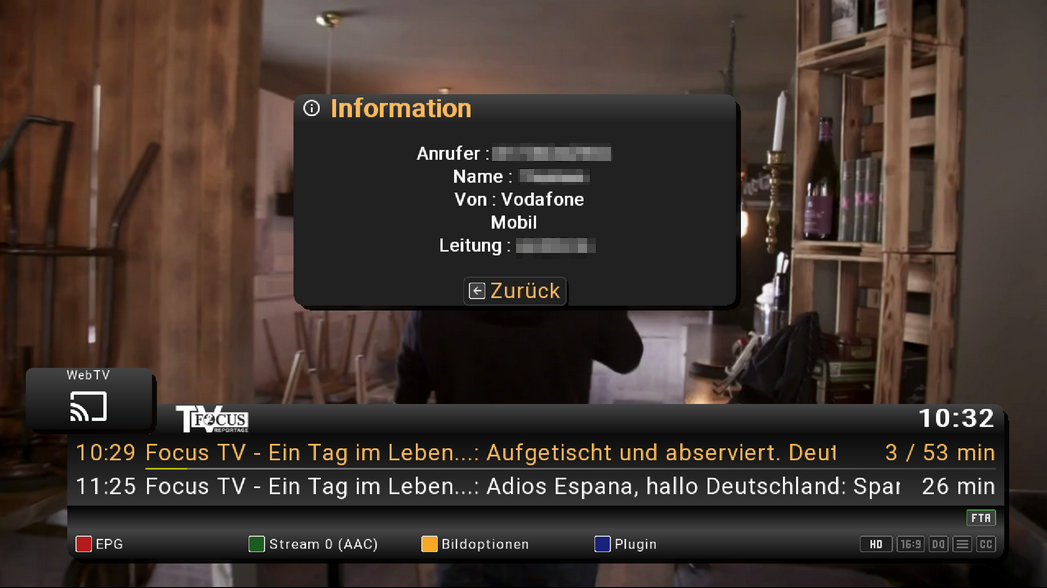

habe hier heute morgen auch mal getestet und kann das problem bestätigen.
im log ist leider nicht viel zu sehen....
... auch das korrekte eintragen eines fritzusers mit passwort in der FritzCallMonitor.cfg fixt das problem leider nicht?!

ich habe gerade mit aktuellen Image getestet aber weder Neutrino Nachrichtentyp Popup (popup) oder Message (nmsg) gehen Schade.

mit aktuellen image funktioniert Popup Fenster bei Anrufen einwandfrei
popup --- Fenster popt auf und schließt von allein
nmsg --- mußt du mit der FB mit OK schließen
