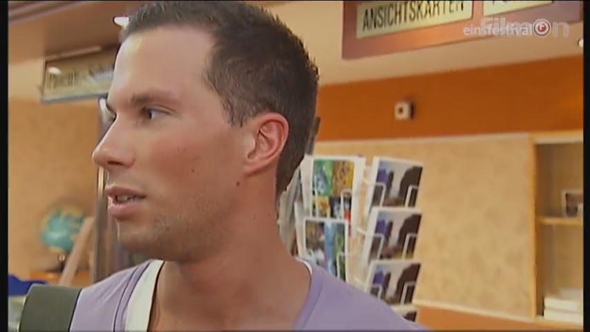

kaschperle83 hat geschrieben:Was läuft den bei FilmOn in deutsch so?
