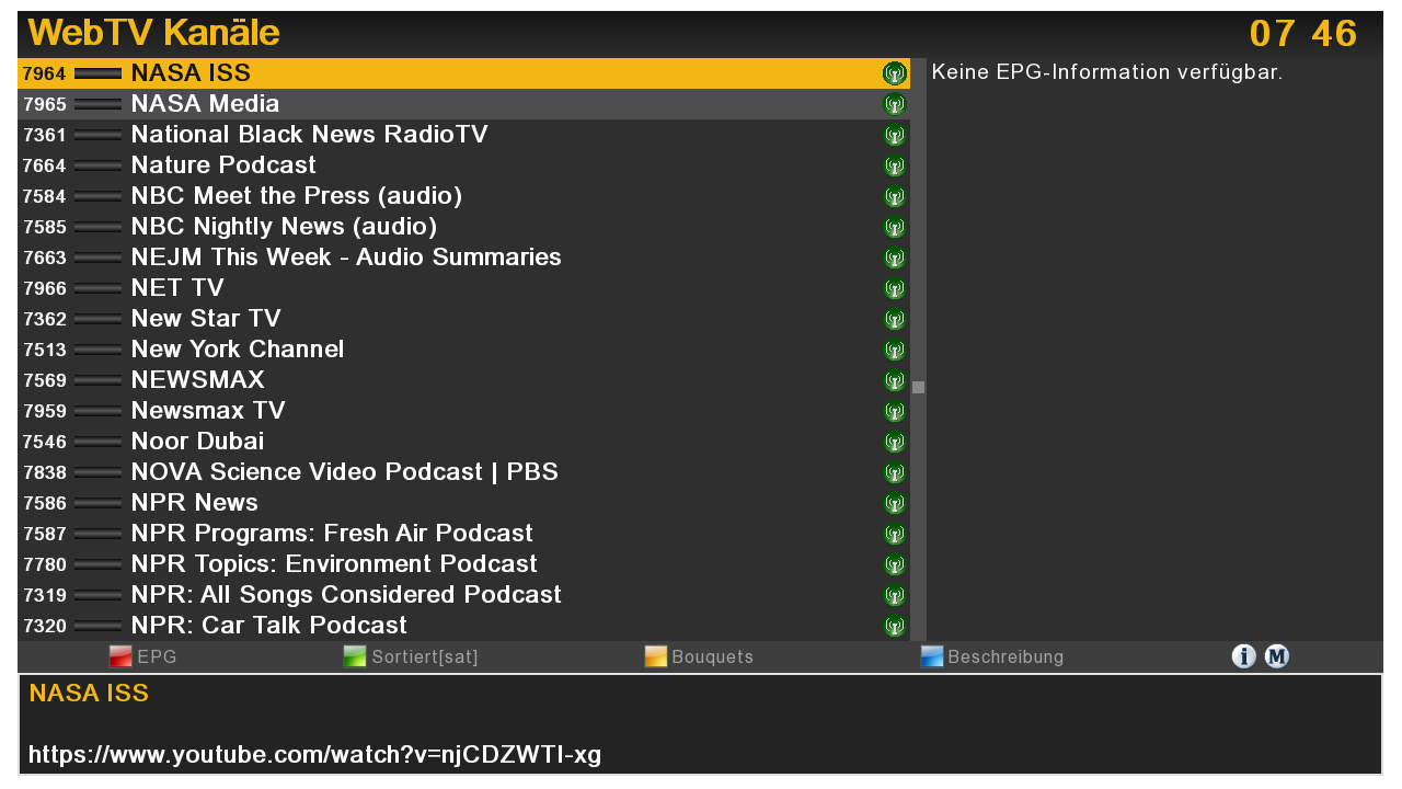

Ich kenne Nasa und tectime nur als Youtubelink
Auf den Bildern sieht man unten die Adressse
