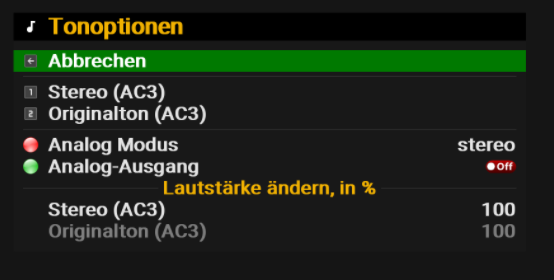

Re: ZGemma H7C, nach Reboot kein Ton über HDMI mehr
So einen Fehler hatte mein Bruder auch mal, seine Tank hatte keinen Ton mehr.
War aber ein Bedienungsfehler zum Schämen, der Analog-Ausgang war aus....
Guck mal unter grüne Taste.
