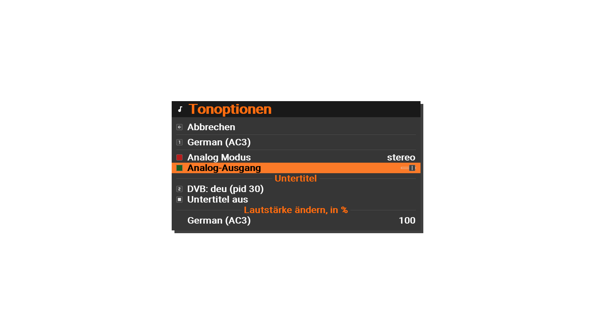

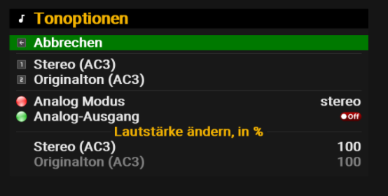

So einen Fehler hatte mein Bruder auch mal, seine Tank hatte keinen Ton mehr.
War aber ein Bedienungsfehler zum Schämen, der Analog-Ausgang war aus....
Guck mal unter grüne Taste.
