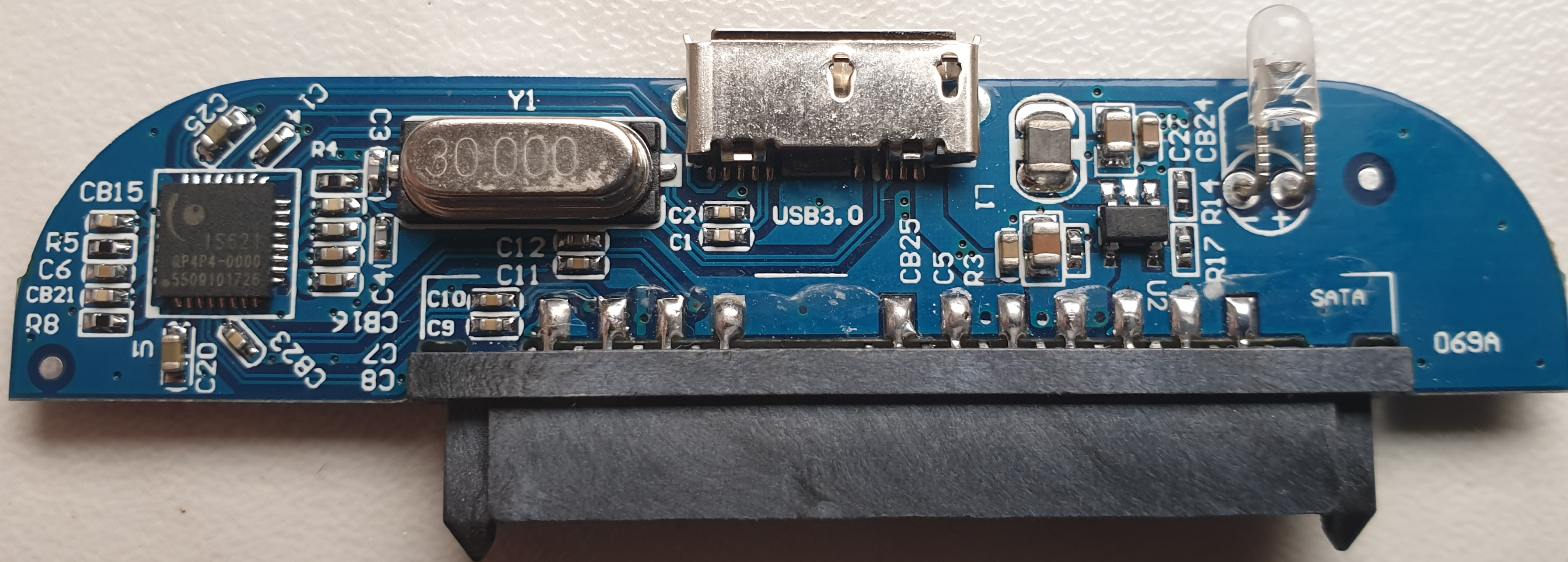

Besorg dir ne SSD und verschiedene Gehäuse oder Adapter. Und probiere dann welche Kombi
gut läuft.
Ich habe sehr gute Erfahrungen mit dem IS621 gemacht .
Das funktioniert hier sehr gut mit allen Receivern und usb2/3
ID USB 1f75:0621

Für den täglichen Einsatz würde ich ne sdd mit Adapter vorziehen.
Rein interessehalber (und nur bei langeweile) , wie siehts denn aus wenn du 64 Gig auf die Karte kopierst.
Ich muss manchmal grössere Mengen von der Box wegkopieren und das läuft nur mit der ssd einigermaßen.
Und gut auch nicht. Irgendwann bricht die Übertragung ein.
