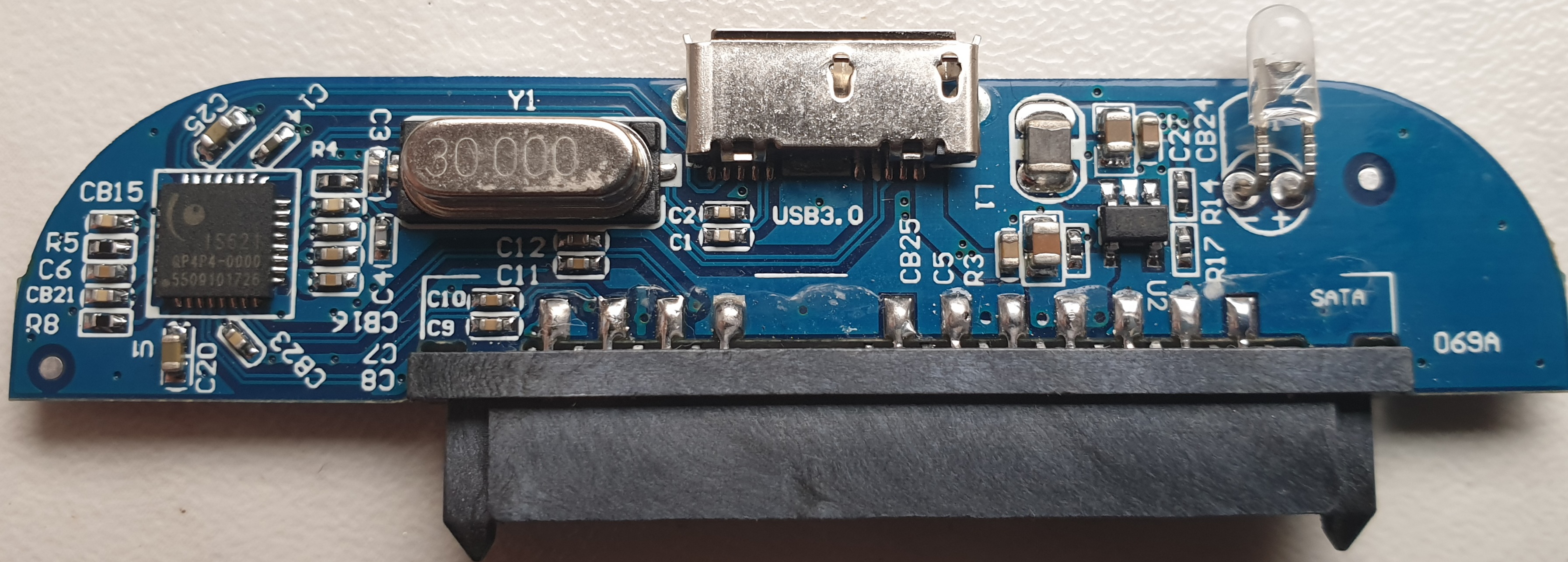

Besorg dir ne SSD und verschiedene Gehäuse oder Adapter. Und probiere dann welche Kombi
gut läuft.
Ich habe sehr gute Erfahrungen mit dem IS621 gemacht .
Das funktioniert hier sehr gut mit allen Receivern und usb2/3
ID USB 1f75:0621
