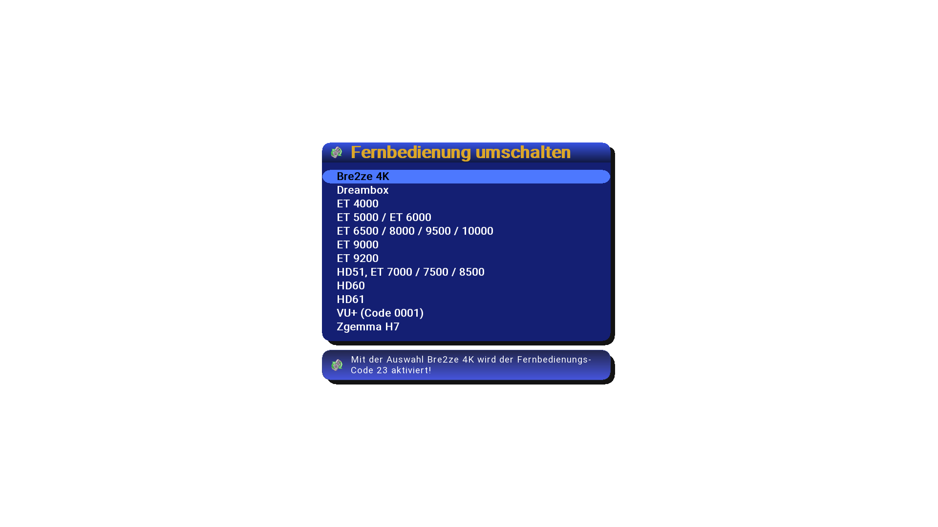

kalle wirsch hat geschrieben: Di 12. Apr 2022, 15:54 Gibt es hierfür irgendeine Lösung ??
ja....
z.b. diese....es gibt im :NI:-image ein plugin namens "fernbedienung wechseln".
im screenshot siehst du die möglichen fernbedienungen...kannst dir ja für eine box eine alternative fernbedienung besorgen und dann über das plugin einrichten.
Box: AX-HD51 2xSX

dryeye hat geschrieben: Di 12. Apr 2022, 16:24 screenshot.png
ja....
habe eine alternativ fernbedienung für 10€ und diese auf dreambox eingestellt,funktioniert astrein.
fernbedienung 1 = h7
alternative 2 = dreambox
code für die h7 ist 21 und für den ersatz 4 somit gibt es keine reibereien mehr.
danke für die anregung,den ich möchte mir vielleicht noch eine h7 kaufen / zulegen.

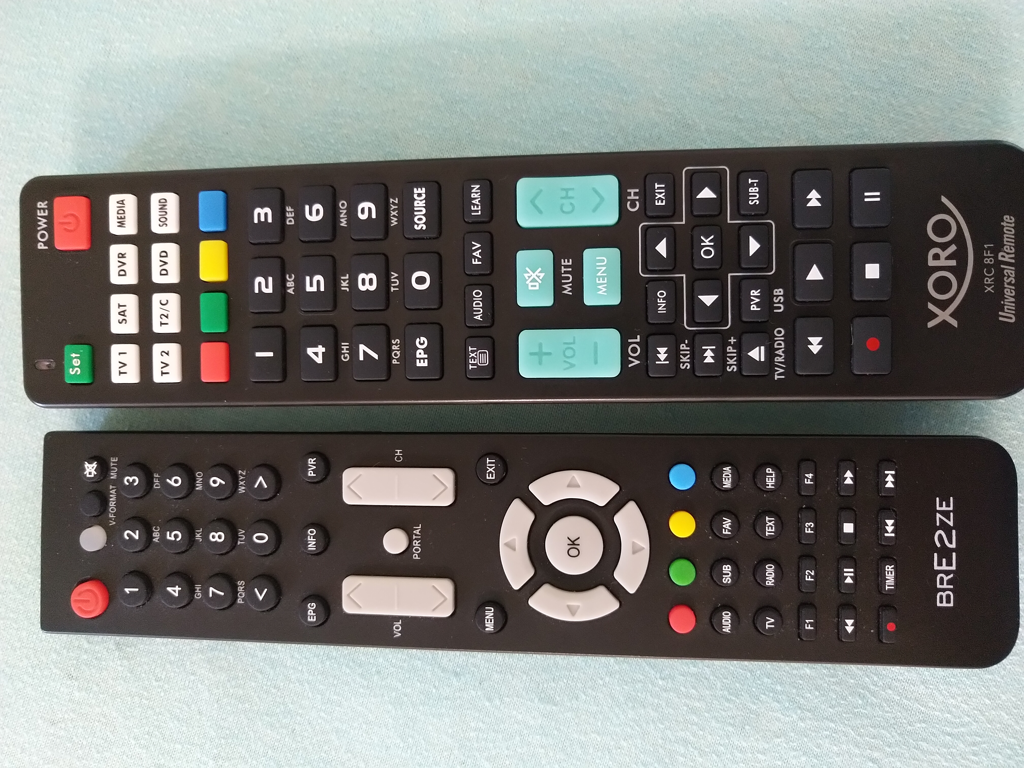

Welche FB soll das sein ?
Kittybua1210!

Kalle Tipp ! Ich suchte lange nach einer anderen und nach ca 10 x Austauschen - passte mir keine , dann ist es die geworden 2x und mein Freund hat auch 2x und jetzt voll happy !
Mit 1x Ferne alles machbar sogar Codes eingeben , suchen , selber lernen lassen , etc etc etc bis 8x Geräte !
Noch dazu :
Groß , weich tut nicht weh kein klackern und geht ca 10m sogar unter der Decke ;) perfekt ;)
War lange die sx88 4k gewohnt ! Wwio tut generell weh , neue dreamboxen klackern , alte dreambox nicht learn Fähig - H7 Ferne ist das schlechteste was ich ja kenne , hd51 diese neuen alle wie alte sx 88(nicht gut) ! Die Ax51+ sf8 xp1000 war da anders also noch top !
Und alles jetzt ohne im Menü zum rum spielen ;) easy alles Nur im Menü habe ich das umgestellt - Lautstärke links rechts - Steuerkreuz , aber kann die Ferne auch so mit learn Knopf ;)
Hätte nur alternative die HD2400 genommen oder die im Link und das war eine gute beste Entscheidung die Xoro !
https://www.xoro.de/produkte/details/xoro-xrc-8f1/

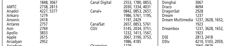

Gorcon hat geschrieben: Do 14. Apr 2022, 17:39 Sind die wenigstens anlernbar? Denn sonst ist man ja nur am hin und herschalten der Ebenen. (Lautstärke stellt man ja am AV oder TV ein, nicht am Receiver).
Und Makros zum ein und ausschalten, wechseln des HDMI Eingangs usw?
LERNFUNKTION - Zusätzlich zur einfachen Einrichtung kann die Fernbedienung per Lernfunktion einfach und schnell personalisiert werden - durch das einfache Kopieren von Funktionen der Originalfernbedienung.
und hat keine makros.

Die one4all haben den Vorteil, daß man die mit RemoteMaster ziemlich universell aufhacken kann und somit, wenn man die Codes kennt, nicht auf die anlernfunktion angewiesen ist. Ich weiß jetzt nicht ob das mit der Contour4 auch geht, aber mit der Essence4 (URC 7140) funktioniert das einwandfrei. Auch Makrodefinitionen, die es laut Anleitung so gar nicht gibt ;-)
Mit der alten One For All Xsight die ich noch habe geht das sogar direkt ohne FTDI adapter per USB Kabel, aber die gibts ja schon ewig nicht mehr.
