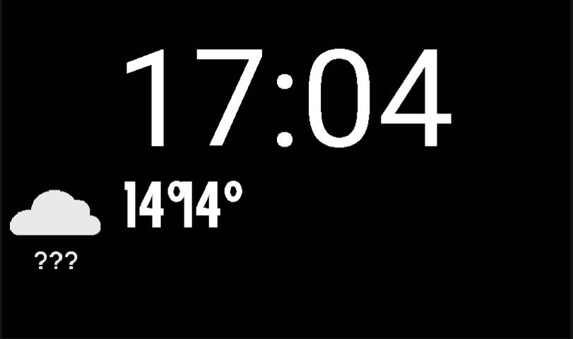

Mir war beim letzten Update aufgefallen das dort das Wetter im Standby Display angezeigt wird. Soweit OK, allerdings, warum werden da zwei Temperaturen unmittelbar hintereinander angezeigt und die Fragezeichen unter der Wolke? Oder fehlt da nur der Apikey für Wetter? (die Stadt habe ich schon eingestellt).
Schöner wäre wenn da eine laufende Aufnahme angezeigt wird.

Nimm ein aktuelles Layout samt Icons und ein aktuelles LCD4Linux. Dann sind alle deine Wünsche erfüllt.

Beiträge: 2949
Has thanked: 103 times
Been thanked: 25 times
Ich nutze kein LCD4 Linux das läuft nicht mit dem internen Display!

Beiträge: 2949
jokel hat geschrieben: So 1. Mai 2022, 19:31 lcd4linux generiert doch ein png dieses muss man nur im internen display darstellen / ausgeben oder ist das nicht möglich?
Für Standby gibts keine Einstellungen (Außer Wetter ein/aus) und PNGs gibts da auch keine.

Beiträge: 2949
Wie gesagt lcd 4 Linux configs kann ich beim Internen nicht nutzen.
Nur die anglegten *.otheme configs haben einen Einfluss auf die Darstellung des LCDs.

Wetter brauche ich auch nicht, zumal ich den Standby eh abgeschaltet habe. Nur bei Aufnahmen ist der dann ja aktiv (wenn zuvor die Box runter gefahren war).
Ab und zu geht die Box aber auch so in den Standby (warum auch immer) und wenn man dann nicht mitbekommt ob sie gerade aufnimmt ist das ziemlich blöd wenn man sie dann ausschaltet.
Die anderen (CST) Receiver haben alle eine Aufnahme Anzeige im Standby, nur die VU+ haben überhaupt keine.
(Im Aktiven Zustand gibts die ja).
