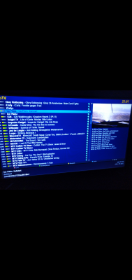

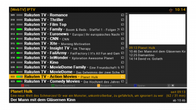

ich möchte gerne die logos von rakuten tv nutzen,aber die sind sehr klein 180x180 pixel
beispiel
schön wäre jetzt zb. scale=1 oder 2,3,4 usw. damit die logos größer dargestellt werden könnten
beispiel
<webtv genre="IPTV"
title="Rakuten TV - Action Movies"
xmltv="https://i.mjh.nz/SamsungTVPlus/de.xml"
url="https://rakuten-actionmovies-3-de.samsung.wurl.com/manifest/playlist.m3u8"
logo="https://tvpmlogopeu.samsungcloud.tv/platform/image/sourcelogo/vc/70/02/10/DEAJ3500001Q1_20210414T024953.png"
epgmap="DEAJ3500001Q1"
script="best_bitrate_m3u8.lua"
description="e2tv" />
