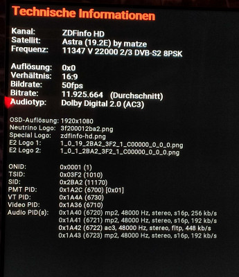

Hallo....
habe seit heute kein Bild mehr über Neutrino.
OSD zeigt er mir an
Ton geht auch
Aber kein Videobild.
Weder über Sat noch mit Mediaplayer bei Aufnahmen.
Bei Enigma2 auf der gleichen Box läuft alles tadellos.
Habe Neutrino auch neu geflashed heute, bringt auch keine Änderung.
Bin mit meinem Latein am Ende...
Anbei Logg über setconsole

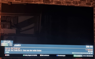

Ja passt auch alles....
Wie gesagt, das OSD und alles sehe ich ja vom Neutrino...
Nur eben kein TV Bild
Hier siehst was ich meine
OSD und Infobar
OSD und Infobar
