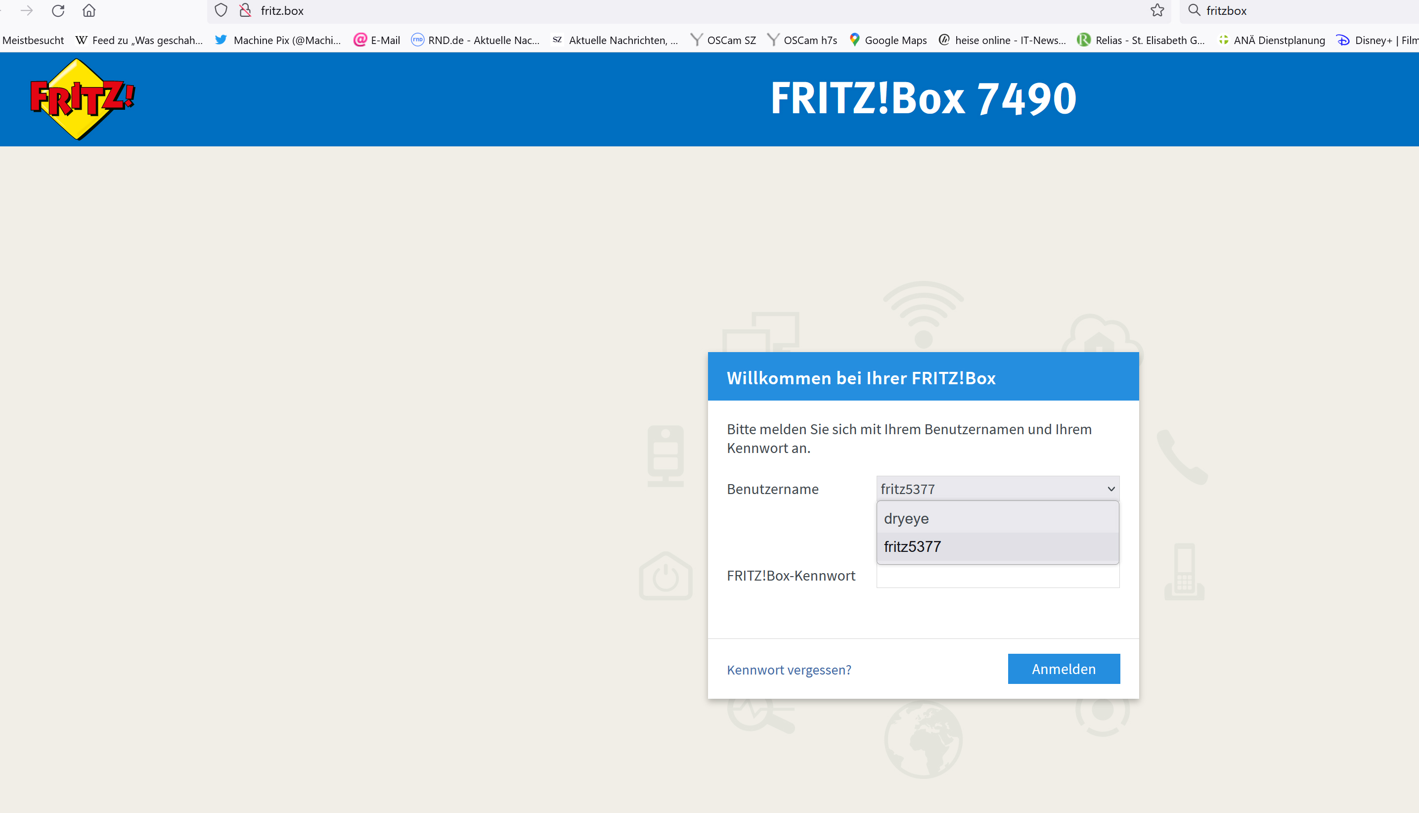

Das ist ja das schlimme, so einfach wie es ist aber ich bekomme immer wieder den Fehler: Fehler bei der Anmeldung. Login nicht erfolgreich. Habe den user1234 probiert, meinen existierenden und erst danach einen völlig neu erstellten. Klappt einfach nicht. Ich sehe überhaupt nicht, wo ich hier einen Fehler haben könnte

Nur nochmal um Missverständnisse vorzubeugen, Ich habe heute ein neues NI Image installiert. Netzwerk angepasst und sonst nichts. Dann die FritzCallMonitor.cfg gefüttert wie es sein muss. Auf der Fritzbox waren User mit Passwort vorhanden. Login immer gescheitert. Wenn ich dann das Fritzcall- setup direkt an der Box öffnete und speicherte, war mein User in der FritzCallMonitor.cfg wieder verschwunden. Steht ja nach wie vor im Fritzcall setup nicht zur Verfügung und beim speichern haut der den User wieder raus.
Ich sehe nicht, was ich selber hier falsch machen könnte. Doof ist nur, dass ich die angepasste Lua Datei jetzt immer wieder rüberkopieren muss wenn ich ein neues Image lade.
