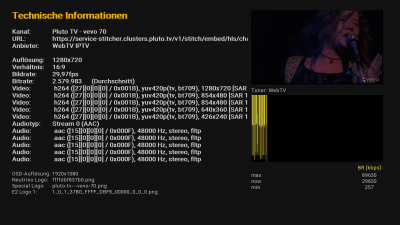

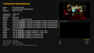

nachtrag .. hinweis ..
pluto.tv hat bei den vevo streams die max. auflösung geändert von 1920x1080 in 1280x720
und wenn man einen vevo stream startet und dort ist werbung .. muss man immer den stream
nach der werbung neu starten .. da die werbung nur ein pseudo-stream ist und der stream nach der werbung
zusammenbricht.
läuft dort aber ein stream und es kommt werbung .. dann läuft .. nach der werbung der stream normal weiter.
gegen die werbung ist kein kraut gewachsen .. ich glaube 3 x pro stunde .. dauer a' 2 minuten.
viel spass u. gute mucke :wink:

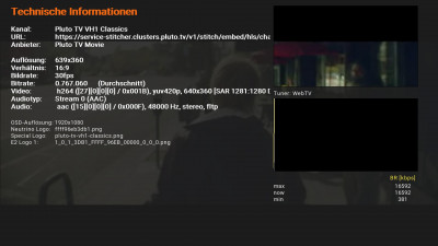

Ich habe eben mal das neue Plugin und die Senderliste von kalle wirsch geladen.
Läuft soweit. Allerdinmgs wird bei den Sendern VH1 Classic nicht die höchste Auflösung genutzt.
Ich habe daraufhin mal probiert das Plugin bestbitrate einzufügen, bringt aber nichts, dann ist es die gleiche Auflösung und die anderen werden nicht mehr aufgeführt.

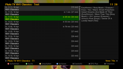

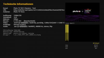

ich teste grade mit VH1 Classic .. ist ein spanischer sender .. epg ist auch da
xmltv="https://raw.githubusercontent.com/matthuisman/i.mjh.nz/master/PlutoTV/es.xml"
und
epgmap="6076cd1df8576d0007c82193"
und mit einer sid=SAMSUNG-TVPLUS löppt das auch in 720p .. siehe
Beiträge: 3095

jokel hat geschrieben: Di 18. Apr 2023, 11:35
Weil der "nur" eine Auflösung hat.
Wenn da aber mehre Auflösungen geliefert werden würde der Sender unter Umständen das gleiche Problem haben. ;)
Ich wollte ja auch nur darauf hinweisen.
