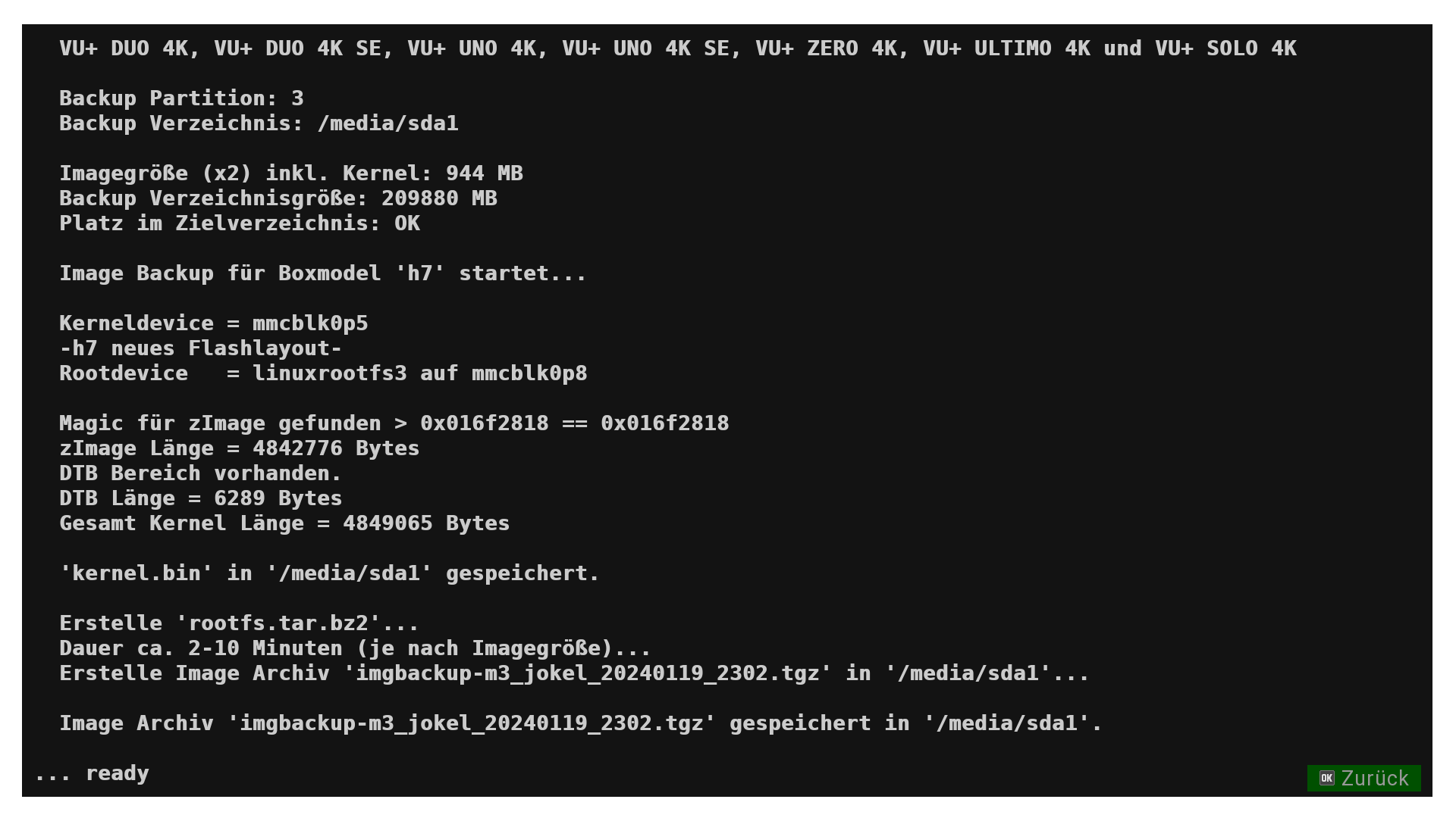

heute wollte ich die bank 4 sichern .. leider ging das nicht .. ich habe dann umgeschaltet auf ein älteres ni-image
da ging es .. anbei ein screeshot aus dem aktuellen ni-image .. betr. der nicht funktionierenden backup sicherung
Beiträge: 3083
Has thanked: 69 times
Been thanked: 209 times
Re: ZGEMMA H7C/S Bugtracker
nachtrag .. ich habe mir die version 1.32 mal rüber kopiert ins aktuelle image .. funktioniert
da bekomme ich auch wieder das ..
Beiträge: 3140
Has thanked: 52 times
Been thanked: 91 times
Zeig mal bitte die Ausgabe von:
parted /dev/mmcblk0 print
und
parted /dev/mmcblk0 print | grep -c rootfs
Hast du deine Partitionen vielleicht umbenannt?
Beiträge: 3083
nein ich habe nichts umbenannt
[jokel ~]# parted /dev/mmcblk0 print
Model: MMC 4FPD3R (sd/mmc)
Disk /dev/mmcblk0: 3909MB
Sector size (logical/physical): 512B/512B
Partition Table: gpt
Disk Flags:
Number Start End Size File system Name Flags
1 1049kB 4194kB 3146kB boot msftdata
2 4194kB 12.6MB 8389kB linuxkernel
3 12.6MB 1086MB 1074MB ext4 linuxrootfs
4 1086MB 1095MB 8389kB linuxkernel2
5 1095MB 1103MB 8389kB linuxkernel3
6 1103MB 1111MB 8389kB linuxkernel4
7 1111MB 1380MB 268MB linux-swap(v1) swap
8 1380MB 3908MB 2528MB ext4 userdata
[jokel ~]# parted /dev/mmcblk0 print | grep -c rootfs
1

Beiträge: 3140
OK, danke. Problem erkannt. Ich fixe das.
Beiträge: 3083
das ist die version 1.34 .. mit deiner änderung .. funktioniert :relaxed:
